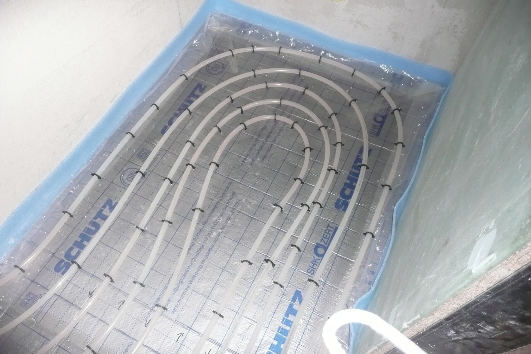

Hallo.
Mich täuscht mein Stromverbrauch meiner Wärmepumpe doch ziemlich hoch. Ich habe schon diverse Anlaufstellen abgeklappert. Architekt, Heizungsbauer, Energieberater, Statikbüro aber ich werde das Gefühl nicht los dass hier alle mehr oder weniger keine Ahnung haben.
Ich kann euch mal ein paar Eckdaten geben, ich weiß dass es schwierig ist hier eine pauschale Aussage zu treffen. Aber so einen ungefähren Richtwert müsste es ja geben.
Also zunächst mal zum Stromverbrauch selber. Letztes Jahr waren es 10.000 kwh Strom für Heizung und Warmwasser. Die Jahre davor 7-9 Tausend.
- Unser Haus hat beheizte Wohnfläche. 180m² Wohnfläche
- Wir wohnen auf 900 Meter Höhe (ist schon ein kaltes Eck obwohl der Letzte Winter gar nicht so kalt war wie die Jahre zuvor)
- Wir haben eine Luft-Wasser-Wärmepumpe von Weißhaupt angegeben mit 9 kwh.

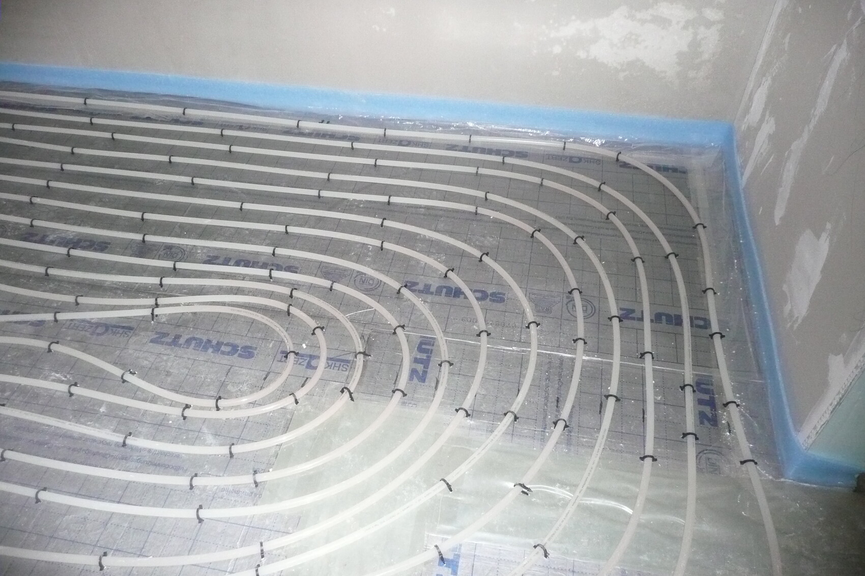

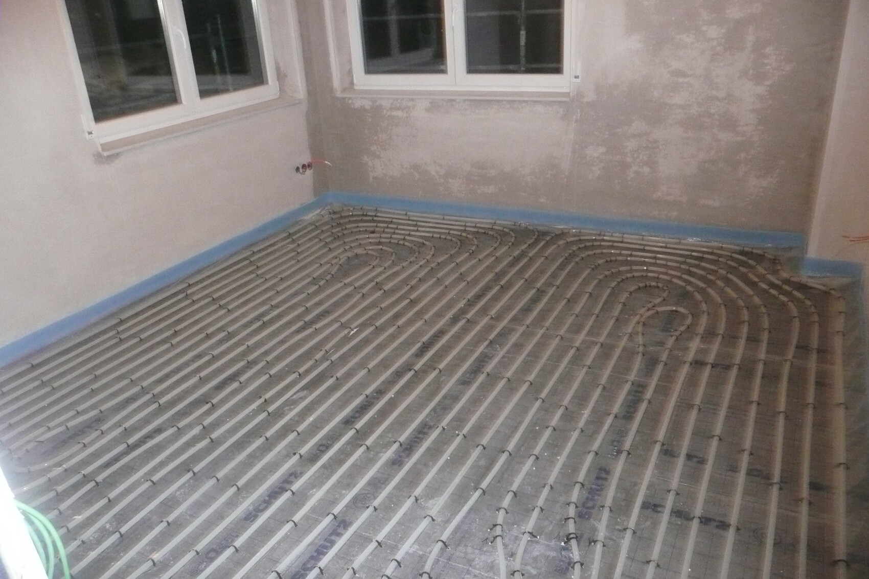

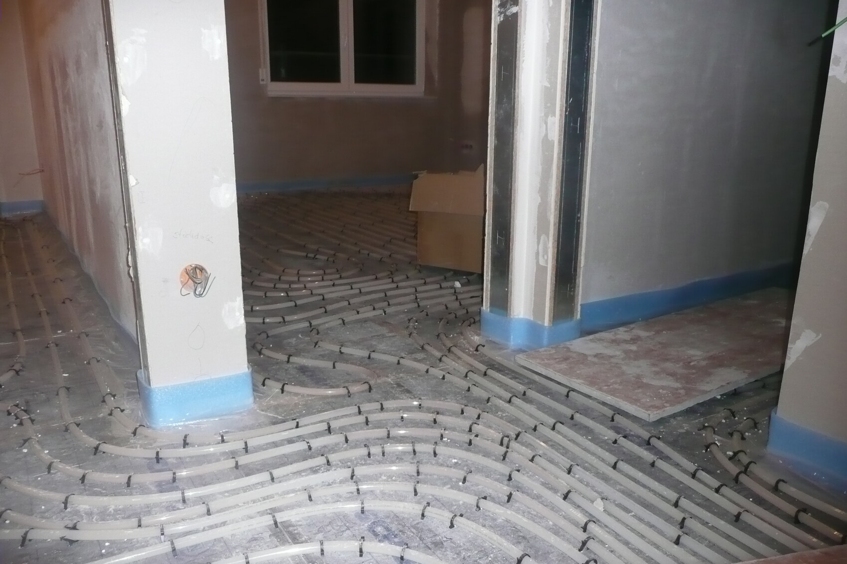

Im kompletten Haus Fußbodenheizung.
Im Bad sind noch zwei Infrarotheizkörper zusätzlich weil die Fußbodenfläche nicht ausgereicht hat. Die im Winter so knapp 1 Stunde am Tag heizen. Morgens 30 Minuten abends 30 Minuten.
6 Personen Haushalt.
Im Energieausweis steht
Endenergiebedarf 33 kWh
Primärenergiebedarf 70 kWh
wobei hier die Gebäudenutzfläche mit 222² angegeben ist.
Ich weiß jetzt nicht welche Angaben noch erforderlich sind. Sonst einfach nachfragen.
Der Stromverbrauch scheint mir einfach viel zu hoch zu sein.
