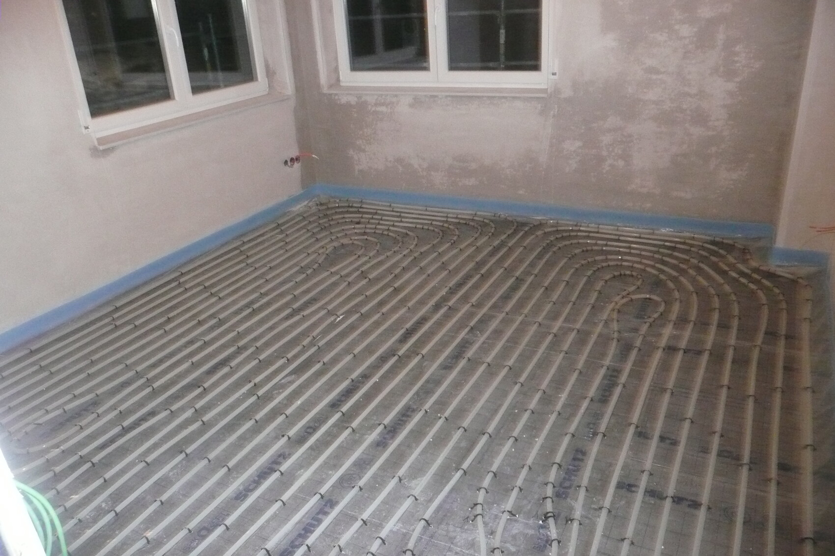

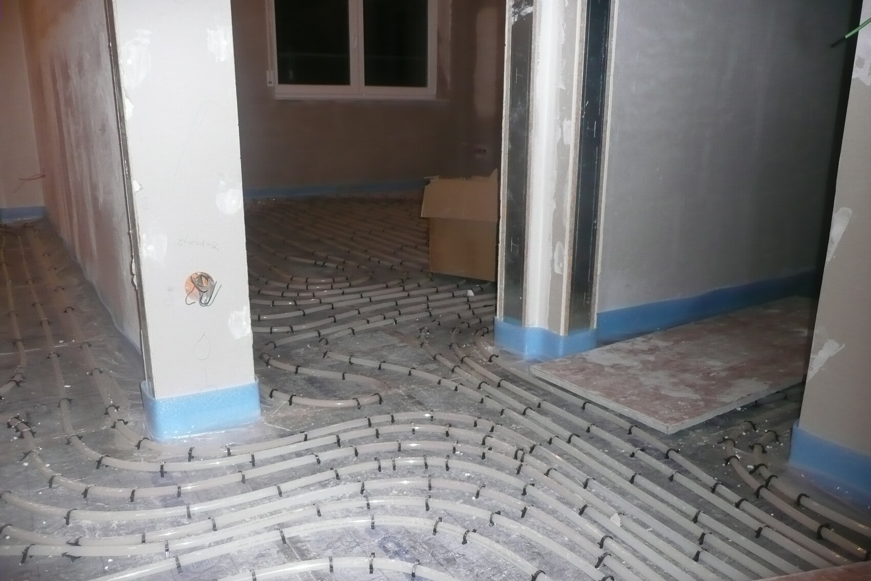

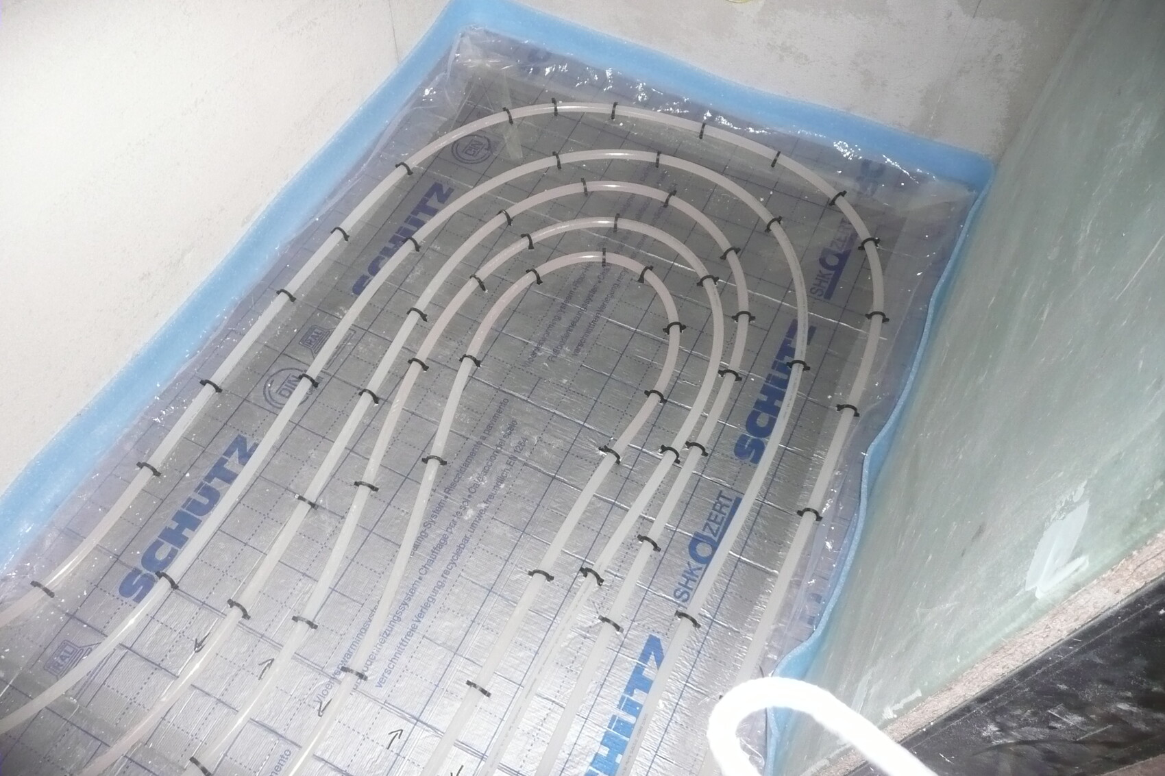

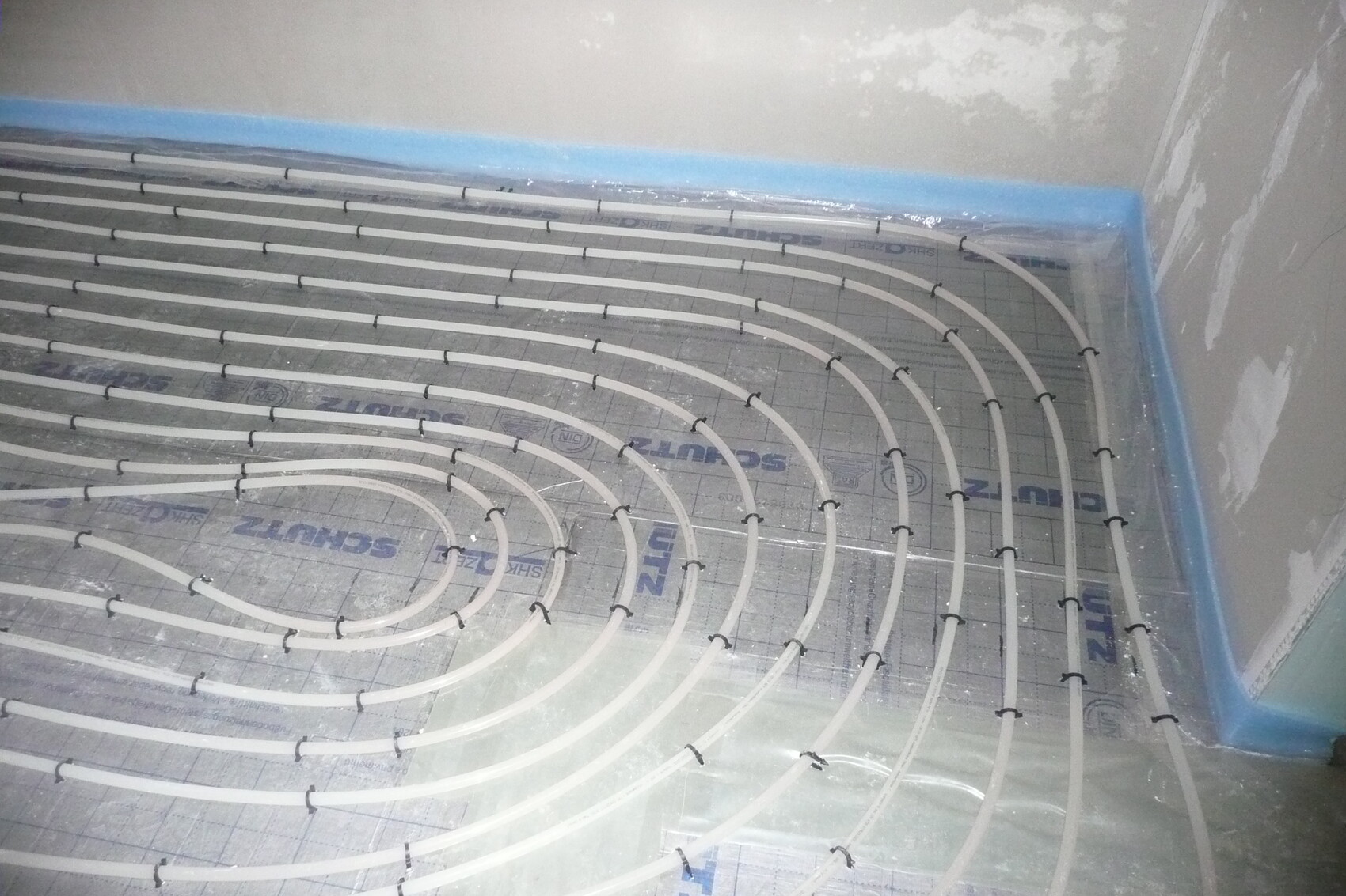

Vorlauf 30,4 °
Rücklauf 27,3°
Zu dem Abständen habe ich mal ein paar Bilder angehängt.
Unterbodenheizung: Rohrschlangen im Rohbau, blaue Sockelleiste, Fenster im Hintergrund.
Fußbodenheizung: Verlegte Rohre in einem unfertigen Raum mit Fenstern.
Fußbodenheizung: spiralförmige Heizrohre auf Dämmplatten verlegt, Baufortschritt sichtbar.
Unterbodenheizung: Serpentinenschleifen auf Schluter-Ditra-Unterlage im Badezimmer.
Albbino
24.11.18 09:26
Und nun? Gut oder nicht?
berny
24.11.18 10:21
Das sieht auf den ersten Blick ganz ordentlich aus. Irgendwo scheint Dein Haus zu viel Wärme zu verlieren; eventuell zieht Dir eine Lüftung alles raus? Hast Du denn mal nach Wärme/ Kältebrücken gesucht? 6 Personen brauchen auch relativ viel Energie für die Warmwasser- Bereitung, je nach Dusch/ Badeverhalten kann das ordentlich ins Geld gehen. Wie viel (Kalt)wasserverbrauch habt Ihr pro Tag/Woche/ Monat? Das lässt schon mal grobe Rückschlüsse zu auch wenn man keinen Wärmemengenzähler für Warmwasser hat.
Albbino
24.11.18 10:45
Lüftung haben wir nicht.
Kältebrücken. Da bräuchte ich mal ne Wärmebildkamera.
Die 2 kleinsten werden halt ab und an gebadet.
berny
24.11.18 10:54
Man kann sich auch für ca. 50 Euronen ein Laser- Infrarotthermometer kaufen und wenn es draußen Minusgrade hat mal mit dem Ding um`s Haus herumgehen um neuralgische Punkte (Fenster- und Türanschlüsse, Dichtungen, Terrassen- oder Podestanschluss ans Haus usw.) zu kontrollieren. Egal wie ungenau so ein Ding geht: Es zeigt Dir in jedem Falle Tendenzen. Ist es irgendwo deutlich wärmer als an der Außenwand? Dito gilt für den Dachboden, falls vorhanden. "Kriecht" da irgendwo Wärme aus dem Haus hoch? Aber wie schon vorher geschrieben: Warwasserbedarf bei 6 Leutchen ist auch nicht zu vernachlässigen.
Albbino
24.11.18 12:11
Dachboden ist keiner vorhanden.
Wärmebildkamera kann ich bei uns mal aus der Firma ausleihen.
Mal schauen was ich entdecke.
