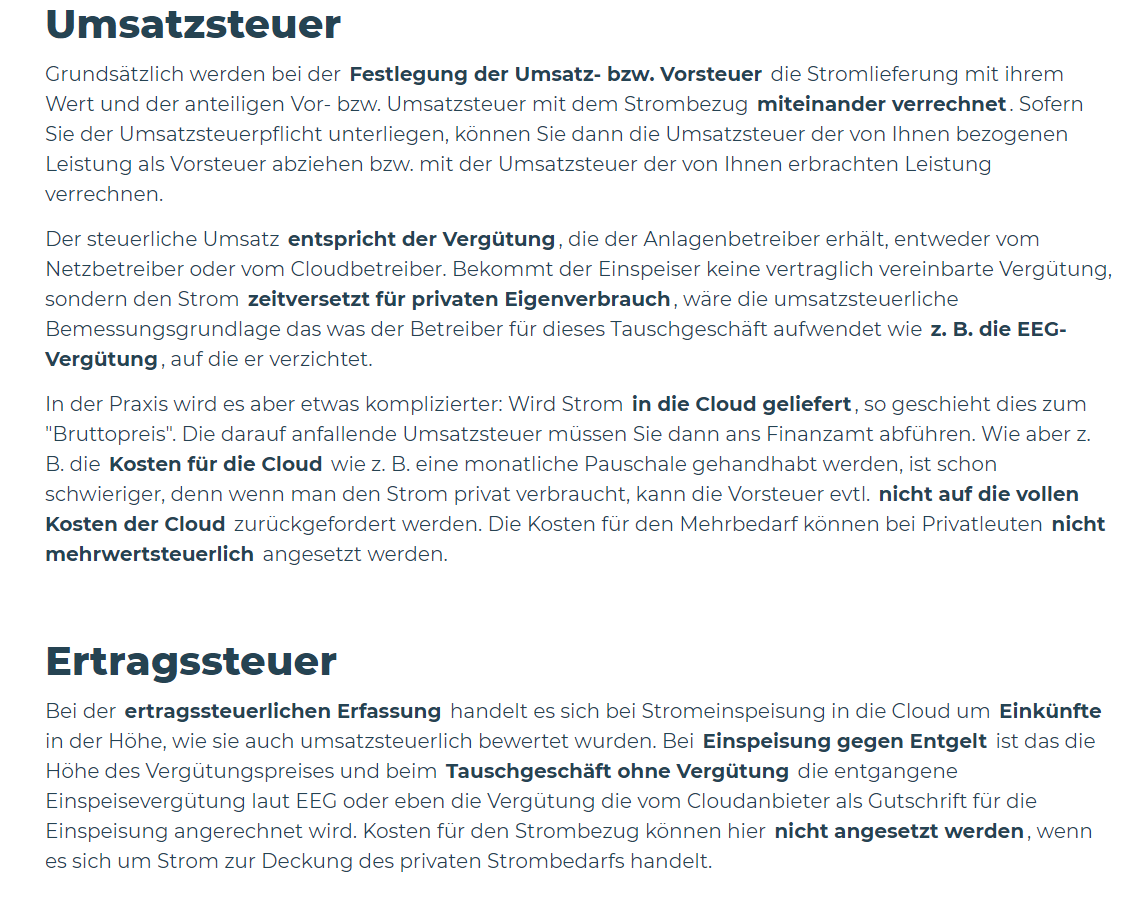

Screenshot eines Textdokuments mit Abschnitten Umsatzsteuer und Ertragssteuer.

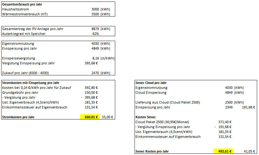

Nochmals zum Thema Eigenverbrauch. D.h. es muss immer die MwSt. für den Eigenverbrauch (ca. 4,5cent/kWh, wenn wir von 24cent/kWh ausgehen). abgeführt werden? Sprich ohne Cloud wäre der Eigenverbrauch beim Beispiel von weiter oben bei 4030kWh (181€ Steuer) und bei der Cloud 6530kWh (293€)?

hippjoha schrieb:
ich stehe ebenfalls vor der Entscheidung, ob Cloud oder Einspeisevergütung.
Kurz ein paar Kerndaten:
Photovoltaikanlage: 9,8 kWp
Speicher: 10 kWh
Ausrichtung: Süd, Dach 7°
Geschätzer Ertrag pro Jahr: 8.880 kWh
Bitte keine Diskussion über Speicher etc. ;-)
Also wenn ich mal mit den Werten und einem angenommen Autarkiegrad von 62% rechne, dann ist die Senec Cloud wesentlich günstiger. Hab ich irgendwo einen Denk/Rechenfehler (siehe Anhang).
Gruß und danke
[ATTACH alt="stromcloud-vs-einspeiseverguetung-465251-1.png"]56363[/ATTACH]
diese Berechnungen mit Wärmepumpe sind immer etwas anders, als was Solarteure in ihren Tools zusammenrechnen können. Darauf gehe ich später mal ein, da ich dafür ein Berechnungstool mit hinterlegtem Stundenverbrauch, Batterieladestand und Photovoltaik-Ertrag modifiziert habe, um auch den hohen Winterverbrauch der Wärmepumpe abzubilden.
Gibt es bei Dir einen separaten Wärmepumpe-Zähler? Das würde die Rechnung stark verändern (Wärmepumpe-Tarif ca. 20 ct/kWh, Zähler meist so 5 €/M., Wärmepumpe-Cloud-Paket bei SENEC für 5 €/M. + 7,5 ct/kWh für in der Cloud "gespeicherte" kWh).

Okay, das wäre interessant. Nein, ein separater Wärmepumpe-Zähler ist aktuell nicht geplant. Ich habe meine damalige Rechnung mal angepasst und noch die Ust. und Einkommensteuer für den Eigenverbrauch berücksichtigt:
Jahresübersicht der PV-Anlage: Gesamtverbrauch, Ertrag, Eigenverbrauch, Kosten, Cloud-Daten
Vorteil läge noch immer bei der Cloud?!
Hängen da noch Extra-Kosten für die Cloud-Anbindung drin? Bei mir waren es für SENEC ca. 700 €, bei E.ON wäre es ähnlich gewesen. Das macht 35 € p.a.
USt. und Ertragssteuer sind gleich. Passt das? Bin dabei bzgl. Cloud noch nicht so aufgeklärt.
Der Wärmepumpe-Tarif bei mir ist 20 ct/kWh + 60 € p.a. für 2. Zähler. Das wären bei 3500 kWh rund -300 € p.a. ggüber. Hausstromtarif bei zukünftig weiterhin freier Tarifwechselmöglichkeit.
