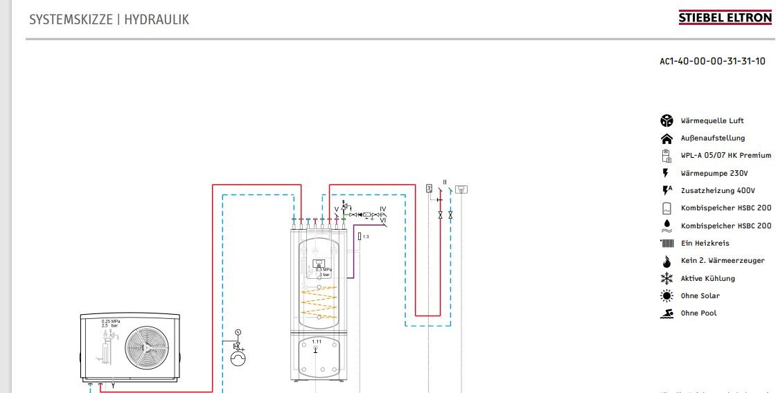

Die Wärmepumpe läuft seit Ende November durch. Dabei bleibt der Verdichter zwischen 25HZ und 35HZ aufgrund der Temperaturen. Bei WW bisschen höher. Aktuell ist die Heizkurve auf 0.20 eingestellt RT auf 22. Reglerdynamik steht auf 50(Einstellbereich zwischen 20-600. FP kann ich nicht einstellen. Die Kreise habe ich alle aufgedreht, aber es hat sich nichts geändert, oder ich habe was falsch gemacht. Werde es bei Gelegenheit nochmal versuchen.

wie sieht denn dein Hydraulikschema aus?

Bild anbei
Schematische Hydraulik-Diagramm einer Heizungsanlage mit Wärmepumpe, Tank und Rohrleitungen.

Ich habe jetzt mit einem IR Thermometer die Vorlauf und Rücklauf gemessen. Im WPM steht Vorlauf bei 28,5 und Rücklauf bei 26,5. Am HKV Messe ich 23,8 und an Rücklauf 23,1.Bei den anderen kreisen ist es fast identisch. Was sagt mir das jetzt? Wieso kommen nicht die 28,5 im HKV an?
Der Vorlauf und Rücklauf der in der WPM angezeigt wird schwankt auch überhaupt nicht. HZK Soll(25.9) wird auch nicht erreicht. HSK ist steht schon seit mehr als 24std auf HSK ist 25.7.
Es fehlen immer noch in jedem Raum 1 Grad. Aktuell zwischen 20-21 Grad bei 2Grad AT.
kann sein dass du das direkt nach dem Abtauen gemessen hast?
Durch das Abtauen wird dein Puffer quasi leergelutscht und die Temperatur im Puffer fällt je nach Abtauvorgang um 5-7K.
Miss mal die Vorlauf-Temperatur im HKV im Heiztakt nach 10 und 30 Minuten und vergleich es mit der Wärmepumpe-Vorlauftemperatur.
