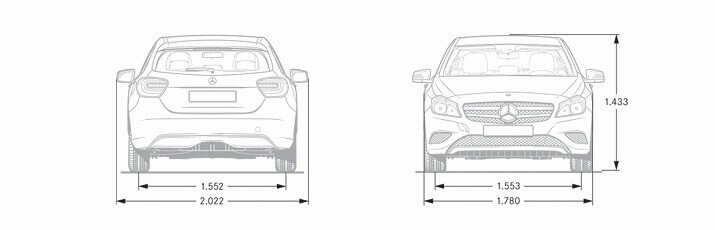

Wenn ich auf den Parkplatz rückwärts fahre muss ich auf der Seite vom Zaun aussteigen, wie soll das denn gehen.
Die A-Klasse ist mit Spiegeln 2022 siehe Foto
Technische Skizze eines Autos: Rück- und Vorderansicht mit Maßlinien (Breite/Höhe).
Es bleibt also nur ein Platrz von ca 42 cm zum Öffnen der Fahrertüre, das ist Fakt.
Ich muß alo wie gesagt "vor" der Hauswand aussteigen sonst geht es nicht. mir kann gerne etwas anderes vorgeschlagen werden.
