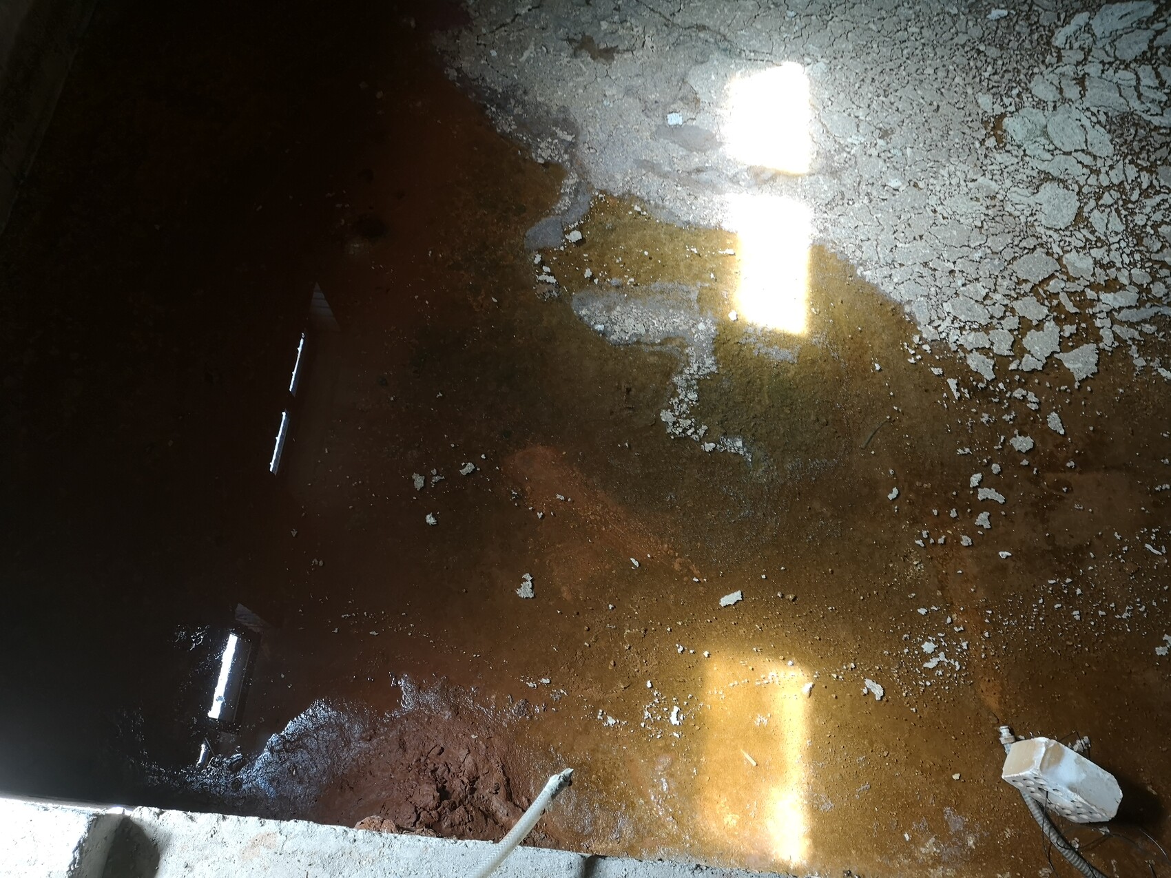

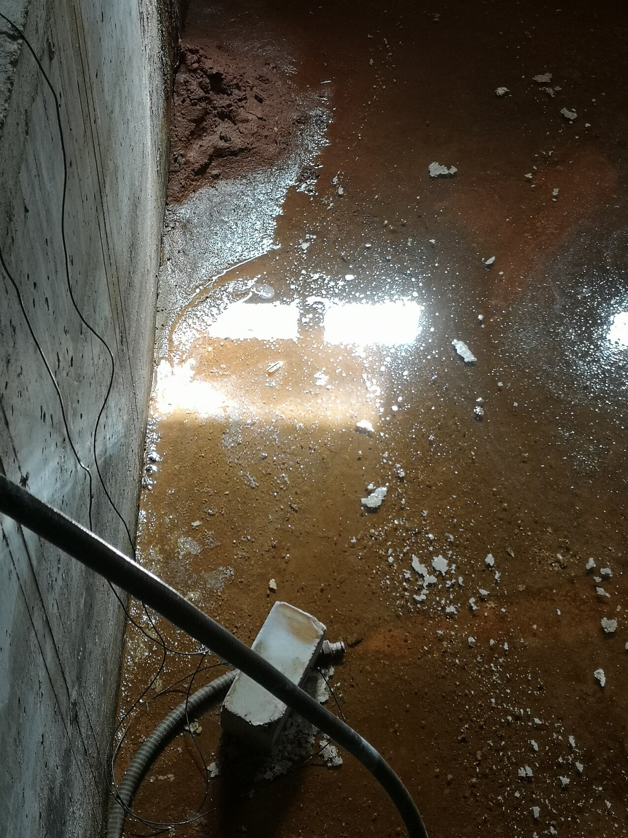

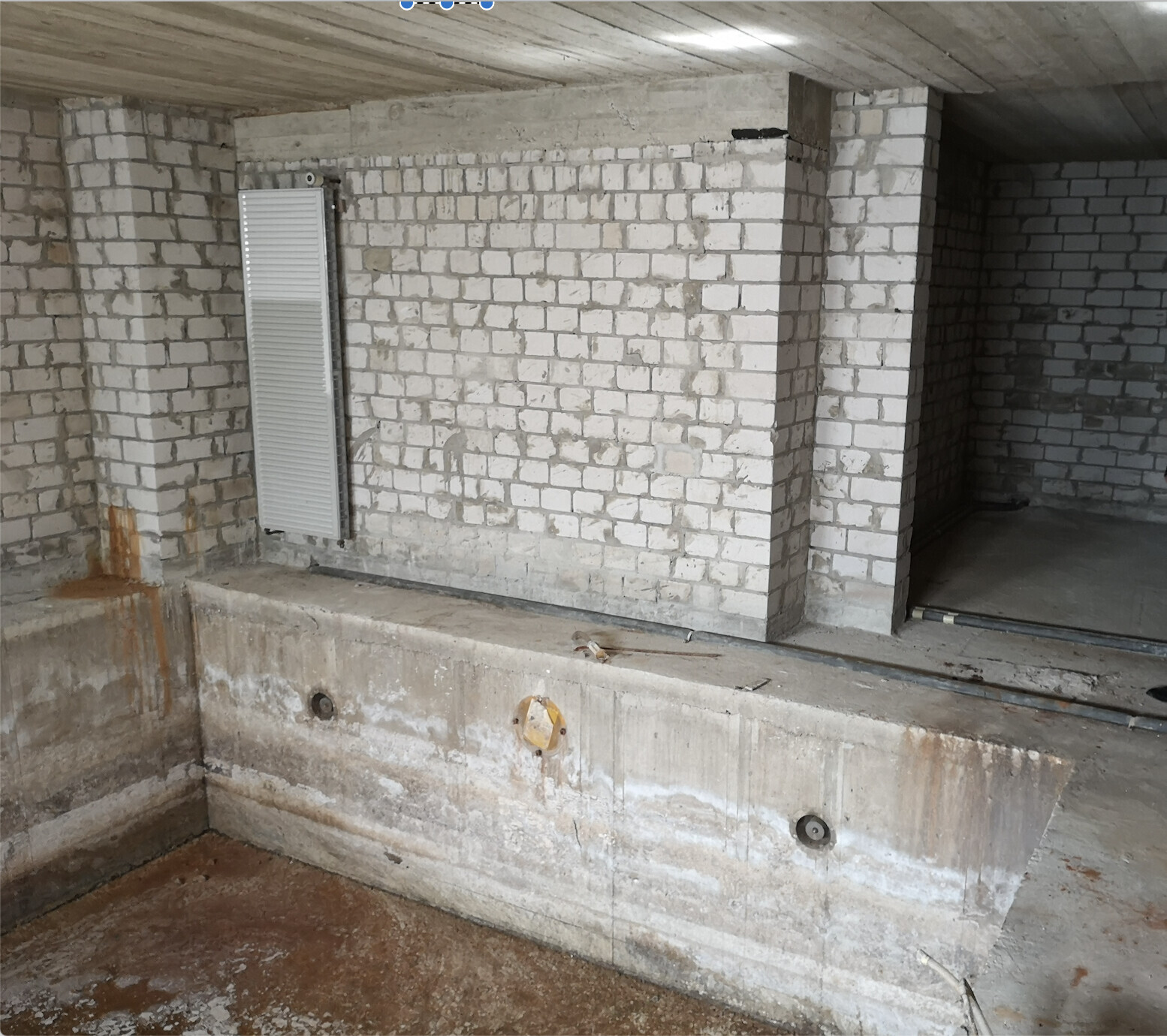

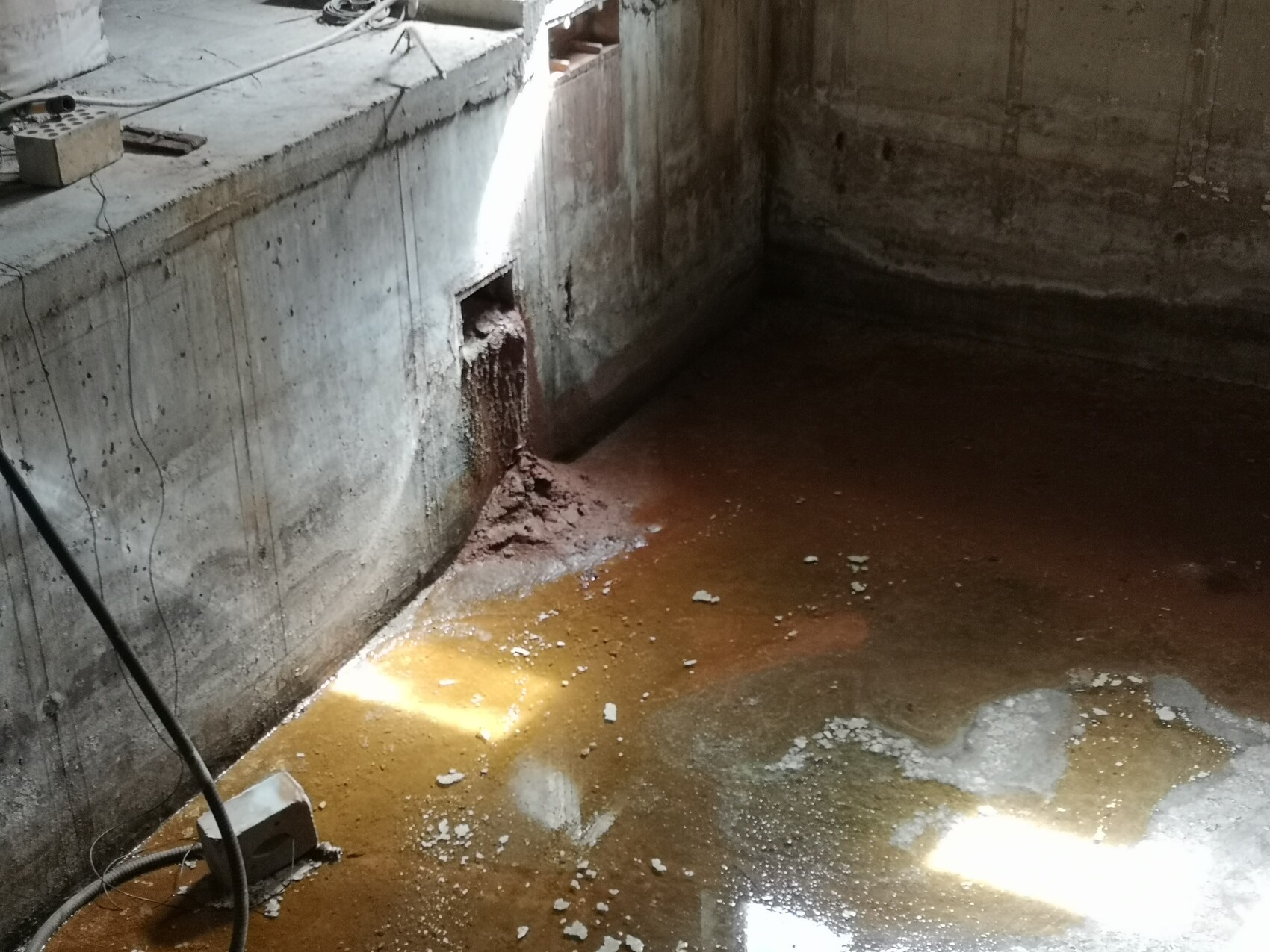

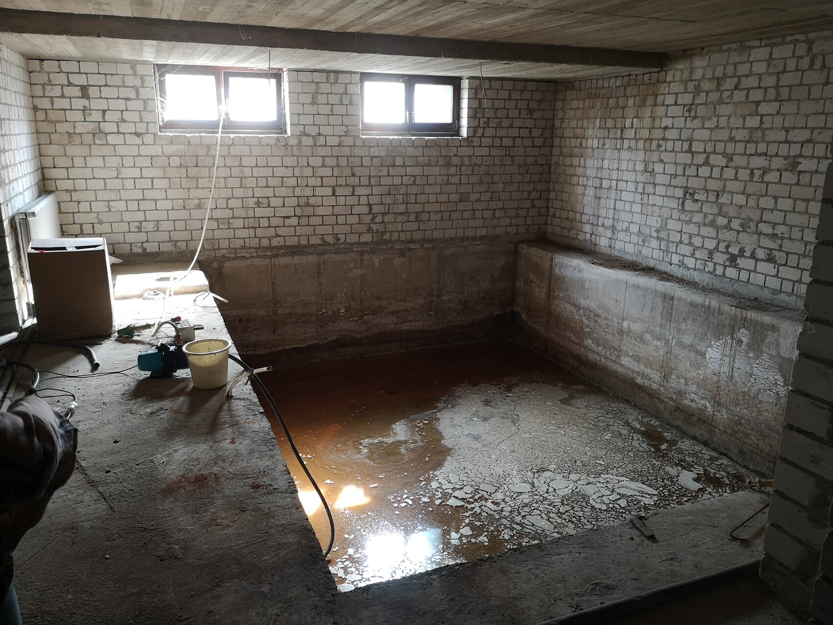

meine Frau und ich haben nach langem Suchen eine Immobilie im Hamburger Umland gefunden, bei der für uns alles passt. Das Haus ist BJ 1983 und soweit in super Zustand. Was uns noch Bauchschmerzen macht: Die Vorbesitzer haben beim Bau alles vorbereitet um im Keller mal ein Schwimmbad zu bauen, diesen Plan aber nie durchgeführt. Die betonierte Grube für das Schwimmbecken (5x6m) ist aber vorhanden.
Seitdem ist dieser Raum ungenutzt. Über die Jahre ist dort Wasser reingelaufen (wir vermuten Grundwasser). Wir haben nächste Woche einen Termin mit einem Sachverständigen, aber ich wollte schon mal Meinungen einholen. Ist so etwas einfach zu sanieren? Kann man anhand der Fotos etwas erkennen? Mittelfristig wollen wir den Raum verputzen, die Grube zu machen und als Hobbyraum nutzen. Eventuell auch als Wohnraum mit einen Ausgang zum Garten durch die Wand mit den Fenstern realisieren.

Wenn Mann die undichten Stellen lokalisieren kann, kann man das mit Epoxidharz verpressen. Problem ist aber, dass wenn das Grundwasser höher steht als die Bodenplatte drückt es dir dann irgendwann das Wasser weiter oben rein, wenn der Trog jetzt dicht ist.
Steht das Grundwasser tiefer als die Bodenplatte kannst du die Grube auch zuschütten und die Platte zubetonieren.

Die gleiche Situation ist bei meinem Elternhaus - da wurde die Grube für's Schwimmbad gesetzt und wir hatten dort bei Starkregen immer Wasser.
Allerdings NUR bei Starkregen, wenn der Grundwasserspiegel sich etwas erhöhte. Die ganze Grube wurde abgedichtet, seitdem ist Ruhe da der Grundwasserspiegel deutlich unter der Bodenplatte des Hauses und nur einige liegt (und mittlerweile, weil er sich abgesenkt hat, auch unter der Bodenplatte des Beckens).
Das hier schaut aber irgendwie etwas besorgniserregend aus. Der Keller ist von 83 - und schaut weit aus maroder aus als der Keller meiner Eltern (BJ 74) - stutzig machen mich auch die angerosteten Rohre sowie der komische rote Schlamm aus der Öffnung die wohl mal für die Umwälzanlage für's Schwimmbad geplant war. Besorgniserregend finde ich die permanent installierte Pumpe, die das Wasser über das gekippte Fenster wohl ständig auspumpt und daß wohl immer ein Bodensatz an Wasser in dem Becken steht. Dafür ist das Mauerwerk nicht gemacht, da ist also immer Feuchte drin und kann dazwischen also auch nicht abtrocknen.
Unbedingt einen Sachverständigen dazu ziehen und abklären lassen (ggf. durch eine entsprechende Bohrung) wie hoch das Grundwasser dort steht. Wie Lumpi schon sagte: ist der Grundwasserspiegel sicher unterhalb der Bodenplatte für den restlichen Keller: diese siffige Grube zuschütten, verdichten, Bodenplatte drüber, ggf. im Raum für ein paar Wochen einen Trockner aufstellen und die angegammelten Rohre ersetzen.
Ansonsten den Keller zur Pilzzucht verwenden und ewig feuchte Wände akzeptieren - oder vom Kauf absehen.
