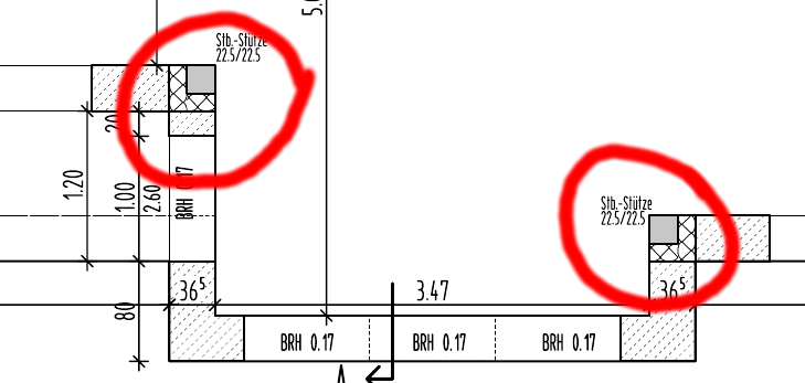

@Mycraft, angeblich sollen die Stützen da sein, um ein Durchhängen der Decke zu vermeiden.
@11ant ,die Stützen sind etwas anders geplant, als von Dir eingezeichnet (siehe Anhang).
Technischer Rohbau-Grundriss mit Stützen und Maßlinien

Also dann Spardecke dünn und mit wenig Stahl...
Tja, bisher war überall sehr viel Stahl drin, also in der Bodenplatte unter dem Keller und in den Kelleraußenwänden, das fand unser Rohbauer beachtlich. Ich bin gerade nicht sicher, ob wir den Plan für die Bewehrung für die Decke über dem Erdgeschoss schon bekommen haben, aber ich gehe mal davon aus, dass da auch wieder viel Stahl drin ist. Deshalb hinterfragen wir es ja, der Energieberater meinte, dass man bei genug Bewehrung in der Decke auf die Stahlstützen verzichten könne.
Nicht angeblich, das ist korrekt so. Für diesen zweck stehen sie da auch genau richtig; an den Außenecken wären sie komplizierter thermisch zu isolieren. Daher sollten sich da weder der Rohbauer noch der Energieberater darüber wundern. Der Bürohund hat es sofort verstanden :)

Wir haben das auch an mindestens einer Stelle. War neben der 4cm dickeren Decke wegen der Statik erforderlich.
