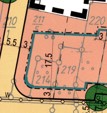

Von wo wird denn das Grundstück mit den Versorgern erschlossen?

In der Tat ist eine Zufahrt über den Birkenweg schwierig, daher in der Leeg schon sinnvoller.
Zu Bedenken ist, das in beiden Straßen keine Parkplätze vorhanden sind und nicht auf der Straße geparkt werden darf, man brauch also bei 2 Autos + Kindern alleine schon 3 Stellplätze, ohne Besuch zu haben. Daher war die große Einfahrt so eingeplant. Laut Bebauungsplan sind also auch mind 3 Stellplätze nachzuweisen. Das wird schon eng langsam auf den 500qm, zumal die Garage zu beiden Straßen mind. 2,50m Abstand haben muss.

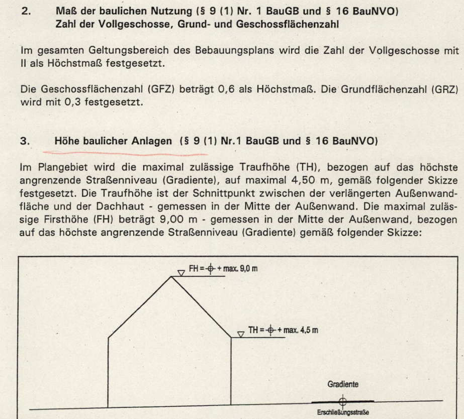

Wir sind generell auch nicht zwingend an eine Stadtvilla gebunden, im Bebauungsplan ist die Traufhöhe mit 4,50m (+ Firsthöhe 9,0m) angegeben, was bei einem Satteldach wieder eine ganz schöne Schräge bedeuten würde oder?
von In der Leeg aus, dort liegen direkt alle Versorgungsleitungen in der Straße

Hier der Auszug aus dem Bebauungsplan. Vielleicht bekommen wir aber noch was hin, in dem wir die Stadtvilla nicht 10 x 10 sondern z.B. 11,5 x 8 planen

Traufhöhe 4,5m und Stadtvilla geht nicht. Befasse Dich mal mit Satteldach und rechteckigen Grundriss.
 ist schon mal eine gute Idee. Wo wird denn gebaut?
