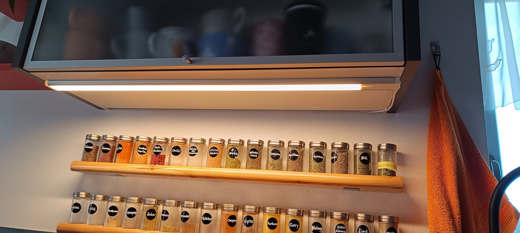

Allthewayup schrieb:
Hoffentlich COB Leisten oder wenigstens hinter Streuscheiben.
Die gibt es einbaufertig in vielen Längen und Lumen. Ich habe 90 cm lange direkt unter die 90 cm einbauschränke realisiert.

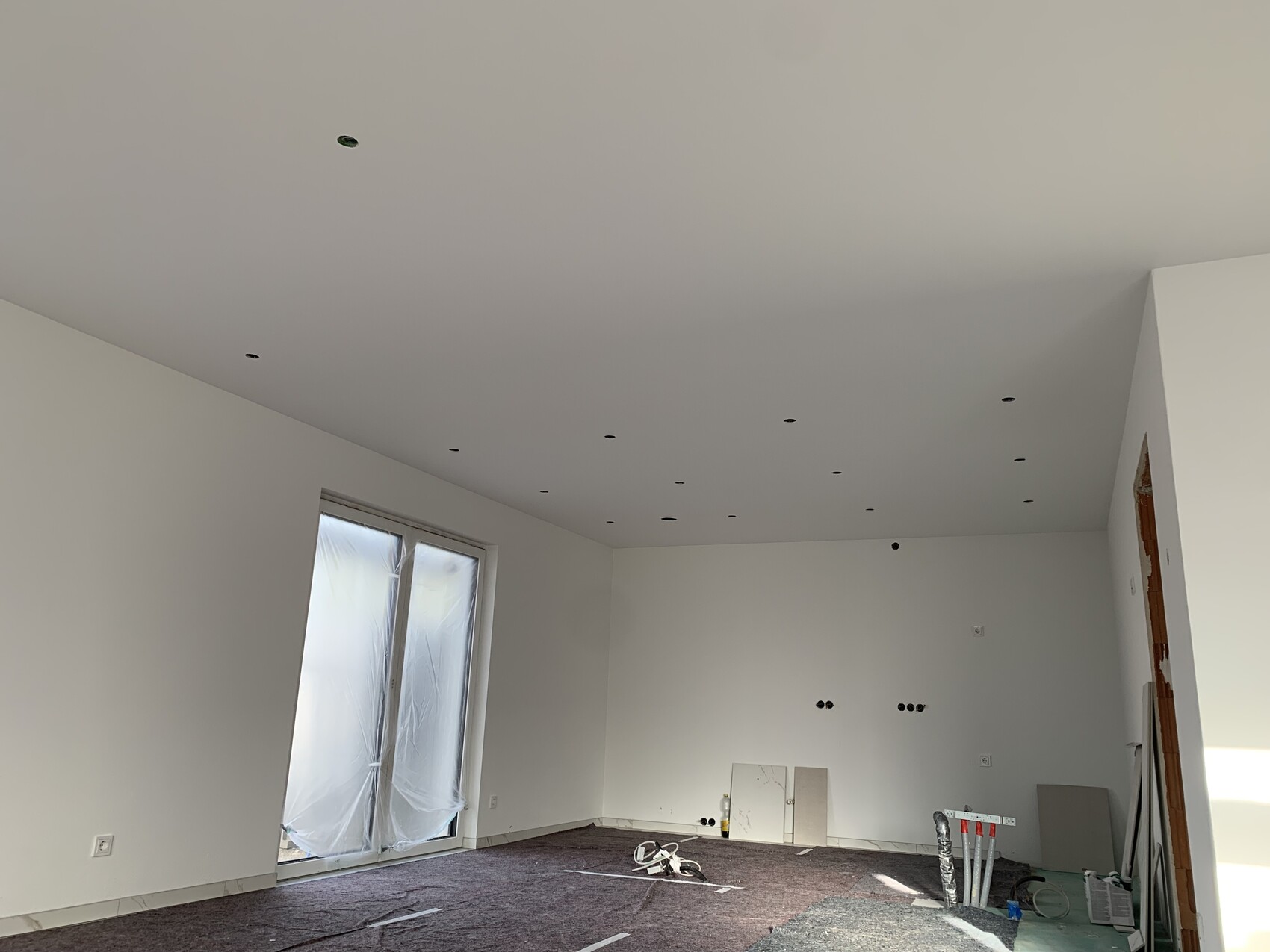

Nochmal für für das allgemeine Verständnis. Es ging dem TE um die Deckenbeleuchtung seines Küchenbereichs, nicht um eine Beleuchtung unter Hängeschränken. Der Trockenbauer hat Aussparungen in der Decke erstellt, nicht in einer Arbeitsplatte oder Küchenschrank. Ist von meinen 12 Spots dann immer noch ein Foto gewünscht?
12 Spots im hängeschrank wäre etwas heavy.
30.01.24 18:12
Ja, ich würde gern wissen, wie die Decke mit 12 Spots aussieht - egal ob Auf- oder Einbau.
Allthewayup
30.01.24 18:24
Ich kann die Tage mal ein Foto mit eingeschalteten Spots bei Nacht machen. Jeder Spot liefert 345lm. Die anderen Löcher sind Lüftung und Esszimmerlampe.
Leerer Bau-Wohnraum mit weißen Wänden, Deckenlöcher, verpackte Glasfront und Baustoffe
30.01.24 18:33
Ich danke Dir. Ich hätte jetzt gedacht, dass Du schon fertig bist und eingezogen?! Oder ist es ein „altes“ Foto? Ich lasse mich überraschen.
