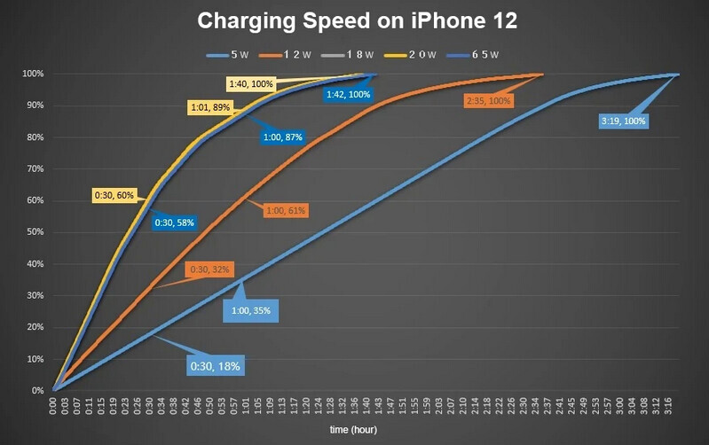

rdwlnts schrieb:
Aus den festverbauten Busch Jäger kommt teilweise aber nur 3W raus, d.h. das Handy ist auch früh morgens noch nicht voll.
Was Busch Jäger macht weiß ich nicht, mag sein, dass die schwächer ausgestattet sind als die NoNames. Der Rest ist polemischer Blödsinn.
Jede normale USB Steckdose liefert mal mindestens 2A (also 10W). Damit ist das Iphone 12 in 2,5 Stunden vollständig geladen.
rdwlnts schrieb:
Handy-netzteile laden heutzutage mit 30 - 50W.
Quatsch... nur weil das aufgedruckt ist, heißt das noch lange nicht, das ein Handy mit 30 bis 50 W lädt. Ein Iphone 12 zieht auch nie mehr als 18W, selst an einem 65A Netzteil. Übrigens zieht es die 18W auch nur ganz kurz am Angang, sollte der Akku ganz leer sein. Danach wird hart gedrosselt:
Von 0% auf 100%:
18W: 1:40 h
10W (2A): 2:35 h
5W (1A): 3:19 h
Liniendiagramm: Ladeprofile am iPhone 12 bei verschiedenen Ladeleistungen, Zeit vs. Akku.
