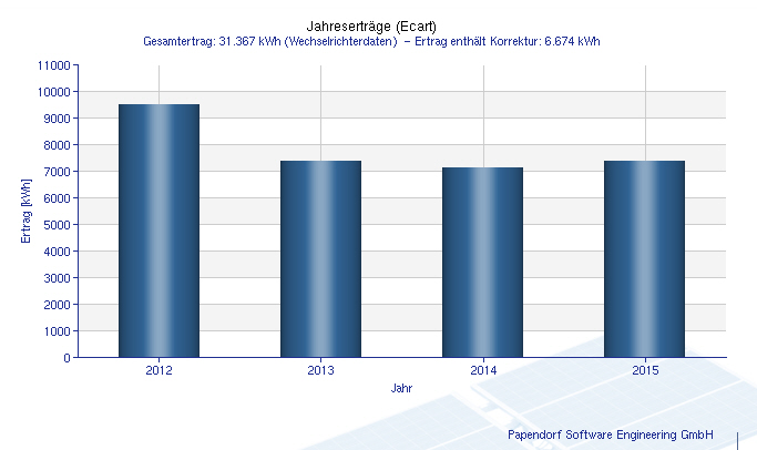

Ecart
19.10.15 07:54
nordanney schrieb:
Photovoltaik ist bei uns sehr wirtschaftlich (ans Netz gegangen Anfang 2014). Amortisiert sich bei Vollfinanzierung nach etwas mehr als 10 Jahren.
Kannst du mal Werte (Screenshot) von deiner Photovoltaikanlage einstellen?
Bei mir sind es ebenfalls 10 Jahren, Photovoltaik ist von 07/2011.
Photovoltaikanlage (8,225 kWp,).
Bei Einspeisung: € 0,2874
Bei Eigenbedarf: € 0,1236
Wert 2012: (Zeitraum = 07/2011 bis 2012)
Wert 2015: Stand heute (19.10.2015)
Balkendiagramm der Jahreserträge 2012–2015 in kWh; Gesamtertrag ca. 31.367 kWh
