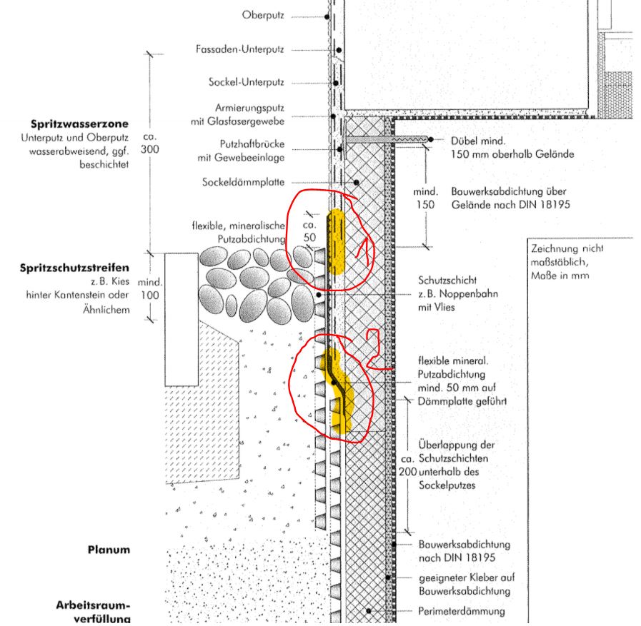

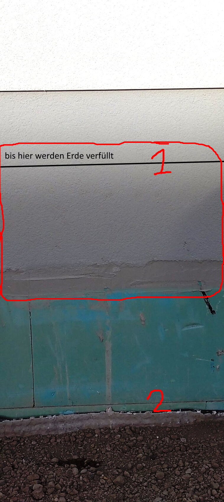

Ich meine Position 2 auf Bild Sockel2 im Anhang.
lastdrop schrieb:
Genua, Noppenbahn hat nichts mit Abdichtung zu tun.
Laut die Skizze aus Bild Sockel2 muss man so gar durchgehen vom Position 1 bis Position 2 abdichten.
Bei mir in dem Fall (siehe Bild SockelBild) wird es etwa 1m hoch sein. Kleine Unterschied ist dass, bei mir unterhalb Fassadenputz ist noch Putzkannte vorhanden. In meinem Fall wird 2. Noppenbahn noch darauf überlappt.
Ich hab' mir vor, komplett Bereich 1 abzudichten.
Der Bereich Nr. 2 ist fraglich.
Was meint Ihr?
Danke für eure Antwort und schönen Abend wünsche ich euch.

Da kann ich nicht weiterhelfen. Bei uns wurde die Noppenbahn einschichtig eingebracht. Gestrichen habe ich bis nach den abgeschrägten Dämmplatten, also bis zur Bodenplatte. Wenn's ein Handwerker macht, lege ihm die Vorgabe von Heinz von Heiden als Auftragsbestandteil dazu. Wenn Dein Auftragnehmer nicht folgt, hast Du ihn zumindest leicht an den Ohren.

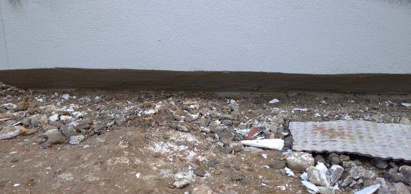

Ich brauche nochmals deine Hilfe. Wie würde die Schräge bei Perimeterdämmung bei dir gemacht? Der Putzer hat gesägt und heute gespachtelt (siehe Bild). Reicht es? Braucht man in diesem Schrägebereich keine Armierung (wie im Sockelbereich)?
Danke dir für deine Hilfe.
