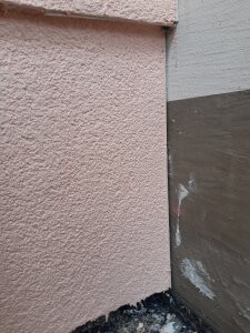

Hallo liebe Experten,
ich benötige bitte eine Meinung zur folgenden Situation:
Bild 1:
Außenwand Ecke mit rauem Putz und sichtbarem Fundament
- Beim Gebäude rechts befindet sich Grundputz mit Gewebespachtelung.
- Der untere Bereich ist mit Dichtschlämme versehen worden.

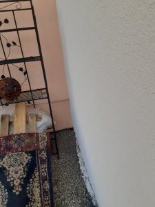

Bild 2:
Innenraum-Ecke mit Metallregal, Teppich und kleinem Möbelstück
- Beim Gebäude rechts ist nun ein Oberputz (eingefärbter Silikonharzputz) aufgetragen worden
- Auch die Dichtschlämme ist überdeckt mit dem Putz.
Frage:
Nun soll angefüllt werden und eine Noppenbahn gesetzt werden.
Aber was ist mit der Dichtschlämme?
Muss hier wieder Dichtschlämme aufgetragen werden bis min. 5 cm oberhalb des fertigen Geländes?
Vielen Dank für Euren Input.
Viel Glück
Matthias
Jann St
14.05.21 11:29
Moin,
die Hersteller haben an dieser Stelle Regeldetails, die vorschreiben, dass eine Abdichtung mittels Dichtungsschlämme, aus dem jeweiligen System, vorzusehen ist.
Diese wird eigentlich nicht überputzt, kann aber überstrichen werden.
Kannst Du mir den Hersteller nennen? Dann suche ich dir die Detailführung raus.
HausMatt
14.05.21 12:25
Hallo Jann,
die Dichtschlämme, die man auf dem Bild sieht, ist von MEM.
Bei dem Putz der darüber aufgetragen worden ist, handelt es sich um ein Produkt von STO.
Meinstest Du das?
Viel Glück
Matthias
Jann St
14.05.21 13:50
Okay, ja das meine ich.
Ich schau da nachher mal rein.
ich hätte empfohlen eine Schlämme von Sto tu nehmen, dort heißt das Zeug flexyl.
Muss aber später einmal genauer in die Datenblätter schauen
HausMatt
14.05.21 14:57
Ok, vielen Dank schon einmal. Dann geht es schon einmal ganz klar in Richtung "Dichtschlämme ja".
Interessehalber eine weitere Frage (auch wenn es mich nicht direkt betrifft):
Beim linken Haus wird nur eine Noppenbahn gesetzt und angefüllt, also ohne Dichtschlämme. Das ist doch falsch, oder?
Jann St
14.05.21 23:12
Eine Abdichtung im Hintermauerwerk muss ohnehin vorhanden sein. Nach neuer Normung wird auch am Oberputz im Sockelbereich entsprechendes gefordert.
demnach wäre das nach jetziger Normung falsch.
Es entscheiden sich aber viele dagegen weil es sich optisch absetzt, das kann natürlich jeder frei entscheiden.
