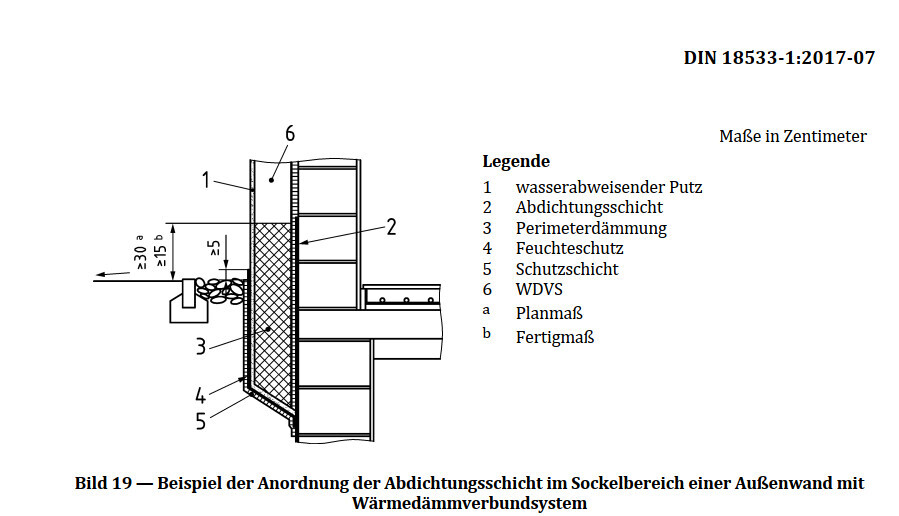

ᐅ Sockel - Dichtschlämme erforderlich?
Erstellt am: 09.05.2021 12:44
HausMatt 15.05.2021 09:50
Besten Dank für die Antwort.
Nun ja, die 5 cm Absetzung stören mich nicht - ist ja die Terrasse vom Nachbarn (, wobei ich diesen 5 cm starken optischen Markel an den anderen Gebäudeseiten auch habe).
Bei dem rosa Haus komplett auf Dichtschlämme zu verzichten, erscheint mir demnach offensichtlich falsch zu sein.
Um welche Norm geht es? Die DIN 18195?
Jann St 15.05.2021 10:28
Die 18195 gibt es nicht mehr - bzw. dort werden nur Begeifflichkeiten erklärt. Dafür gibt es jetzt die 18530 Reihe - je nach Beanspruchung und Lage der Abdichtung.
Jann St 18.05.2021 13:27
Hi,
ich schulde dir noch die Angaben:
Querschnitt einer Außenwand am Sockel: WDVS, Abdichtung, Dämmung, Feuchte- und Putzschicht.
Hier ist das entsprechende Details aus der 18533 Teil 1 - dargestellt mit einem Keller darunter aber das ist für den Anschluss des WDVS an den umgebenden Bodenraum egal.
Dort siehst du einen "Feuchteschutz", welcher 5 cm über GOK zu führen ist. Dieser Feuchteschutz ist zum Beispiel von Sto das Produkt StoFlexyl - das Datenblatt kannst du dir online auf der Webseite runterladen wenn du nach dem Produkt suchst.
Es ist eine sog. Flexible Dichtschlämme, die es natürlich auch von anderen Herstellern gibt, aber da du Produkte von Sto verwendet hast, empfehle ich dringend immer Produkte aus dem System zu nehmen.
Normal ist es grau und kann mit der Fassadenfarbe überstrichen werden.
LG Jann
