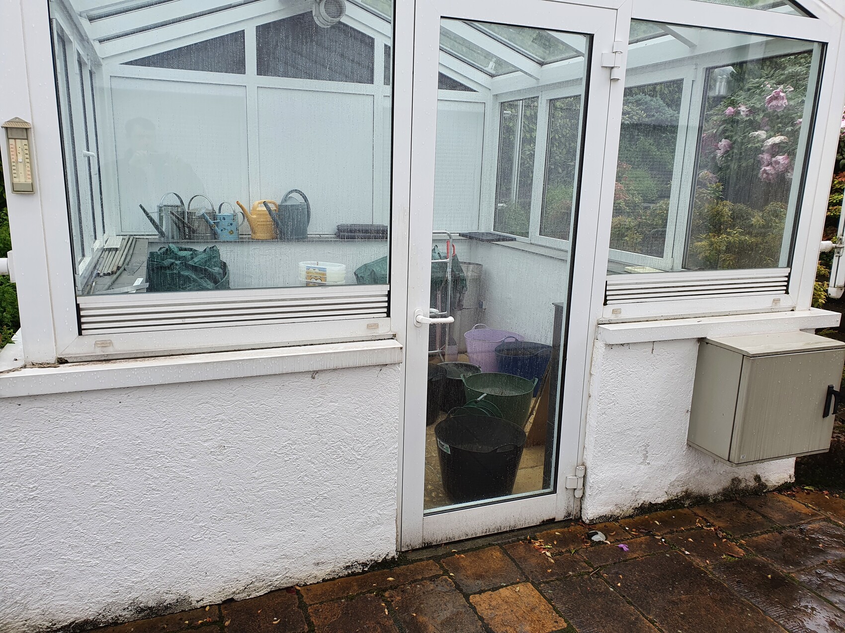

wir haben ein Gartenhaus (ehemals ein gewächshaus), das mal verputzt und mit Silikatfarbe gestrichen wurde.
Jetzt will ich es nochmal mit einem Glättputz verputzen und neu Streichen. Auf die Farbe würde ich einen Haftgrund auftragen. Der Boden ist nicht abgedichtet, sondern nur normale Natursteinplatten mit Pflasterfugenmörtel. Teilweise kann also etwas Feuchtigkeit in den Putz aufsteigen, aber ich will einen kleinen Zwischenraum zwischen Boden und Putz lassen.
Jetzt bin ich mir aber nicht sicher welchen Oberputz ich verwenden soll. Er sollte natürlich möglichst leicht zu glätten sein.
Wenn ich mir Rotband Haftputzgips und Rotband Flächenspachtel ansehe, dann kann ich nicht erkennen was der Unterschied ist. Der Flächenspachtel ist einfach nur deutlich teurer. Oder lieber den BAUMIT Fassaden- und Sanierungsspachtel faserverstärkt?
Vielleicht kann jemand ein paar Tipps geben.

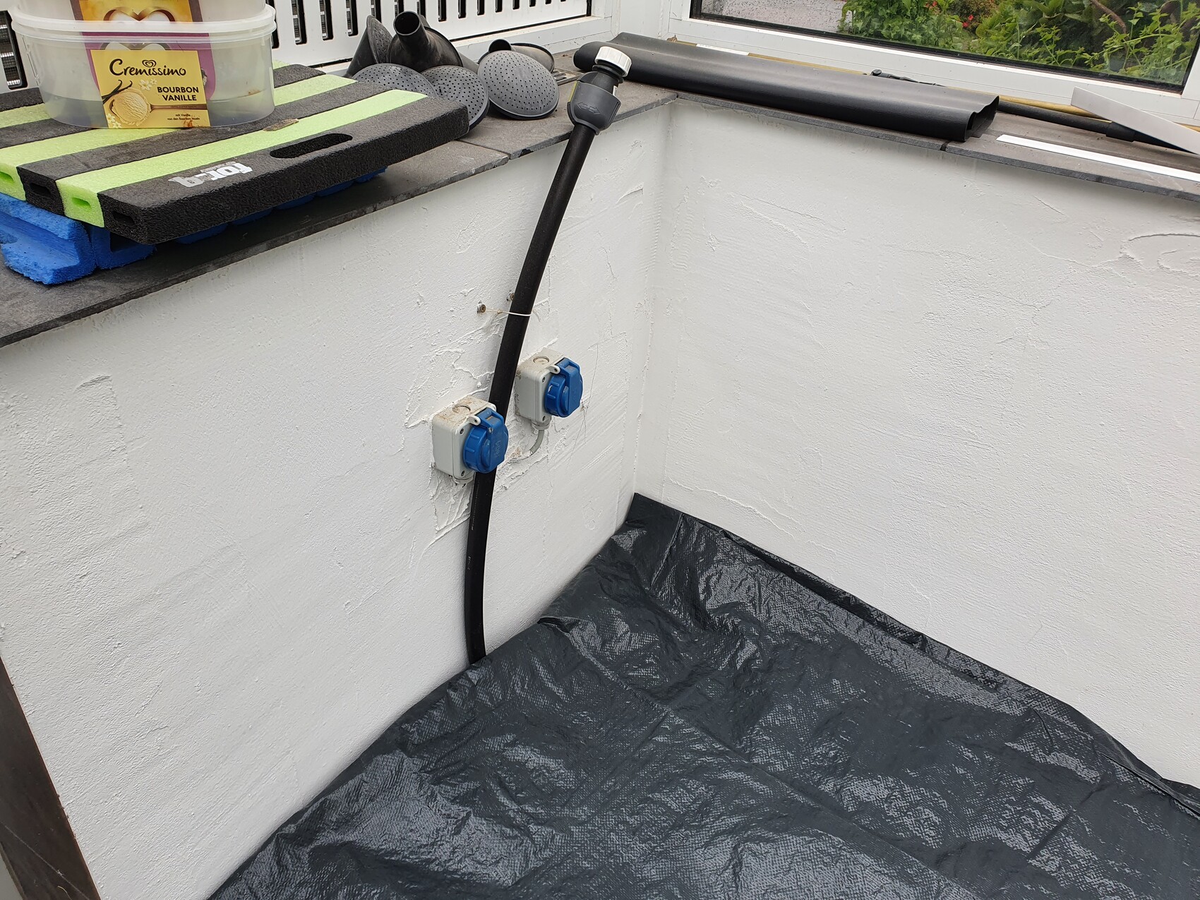

Der eigentliche Untergrund waren blanke XPS Dämmplatten und die habe ich mit einem Klebemörtel und Armierungsgewebe verspachtelt. Ist halt nicht so toll von der Oberfläche geworden und deshalb will ich es nochmal versuchen den etwas glatter zu bekommen.
Ich hab mir jetzt mal einen Haftputz von Baumit geholt (Außenputz Baumit Haftputz), weil der eine Körnung bis 0,8mm hat und somit auch als glatter Oberputz geeignet sein sollte. Und der ist nicht so empfindlich wie der Gipsputz. Den werde ich mal an einer Stelle testen und sehen ob der geeignet ist.
Hier mal ein Bild von dem Gewächshaus und dem Innenputz:
