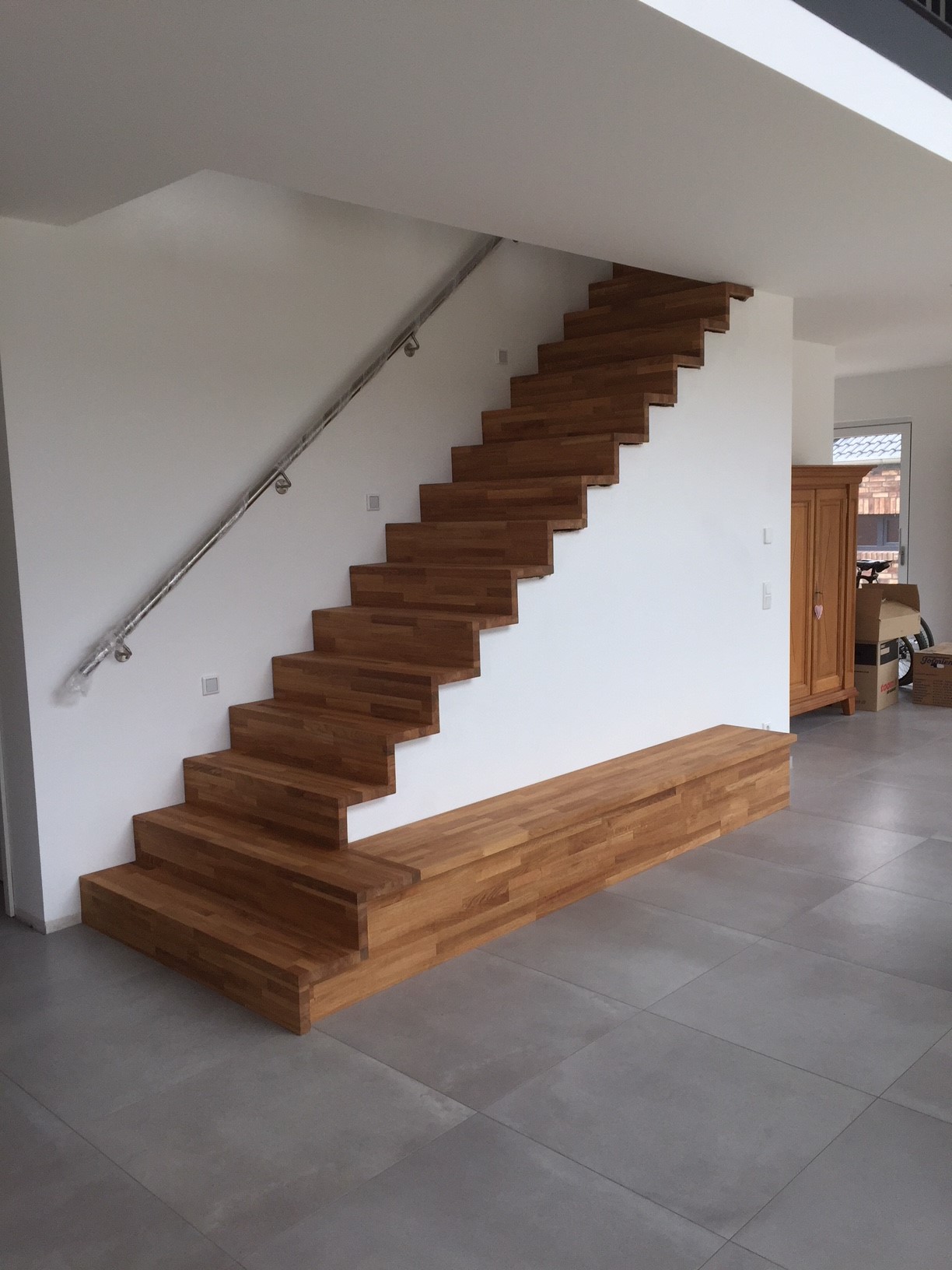

Hier ein kleiner Zwischenstand unserer EG-OG Treppe, leider einstweilen nur als Handybild.
Moderne Holzstufen-Treppe an weißer Wand, Metall-Handlauf, lange Holzbank davor.
  • Massivholzstufen in Eiche
  • Keilgezinkte Lamellen
  • vorverleimte Winkelstufen
  • Natur geölte Oberfläche
  • Tritt- und Setzstufen
  • 40 mm Stärke
  • 16 Steigungen
inkl. integrierte Sitzbank als Weiterführung der 1. + 2. Tritt- und Setzstufe (die ist super!)
Es fehlt aktuell noch die 3-teilige Glasverkleidung. Anders als im Bild hat der Maler auch schon die Stufen fein nachgearbeitet.
Die Treppe ist schon recht steil und recht knapp im Auftritt, aber wir kommen damit dennoch gut klar.
Justiert wurden die Stufen über je zwei dick Spax-Schrauben im Beton, auf die die Stufen auf dem Schaubkopf aufliegen, dabei sind hier die Stufen 3-8 "en bloc" als Faltwerkstufe vor Ort geleimt (mit Lamellenverbinder unter der Setzsufe), dann folgten von unten aufgehend weitere Elemente. Dazwischen wurde die Treppe bestimmt 15 x auf und abgebaut, um zu kontrollieren, dass alles passt. Final geleimt und verbunden (mit dem Beton) wurde dann mit Ponal-Statik, alles satt und fest und nicht hohlklingend.
Kurzum: Aufwendig - und leider einer der teuersten Arten, eine Neubau-Betontreppe zu verschönern....
Zum Arbeitsaufwand für 2 Treppen:
1 Tag Aufmaß und Planung
3 Tage Vorarbeiten, Anlieferung
2 Tage Montage mir 4 Mann (!) (für 2 Treppen)
1/2 Tage Nacharbeiten, ölen usw.
+ 3 x nachfolgende Malereinsätze (spachteln, malen, Wandanaschluss).
+ etwas Sille vom Flisö...
Wenn das VSG-Glas da ist, liefere ich noch mal Bilder, Glas für OG-DG Treppe kommt morgen... EG-Glas dauert noch, da morgen erst das genau Aufmaß nach Montage erfolgt.
