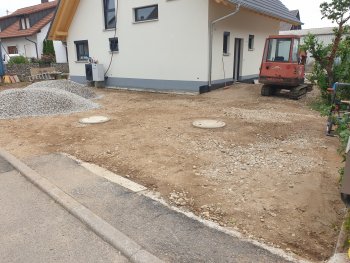

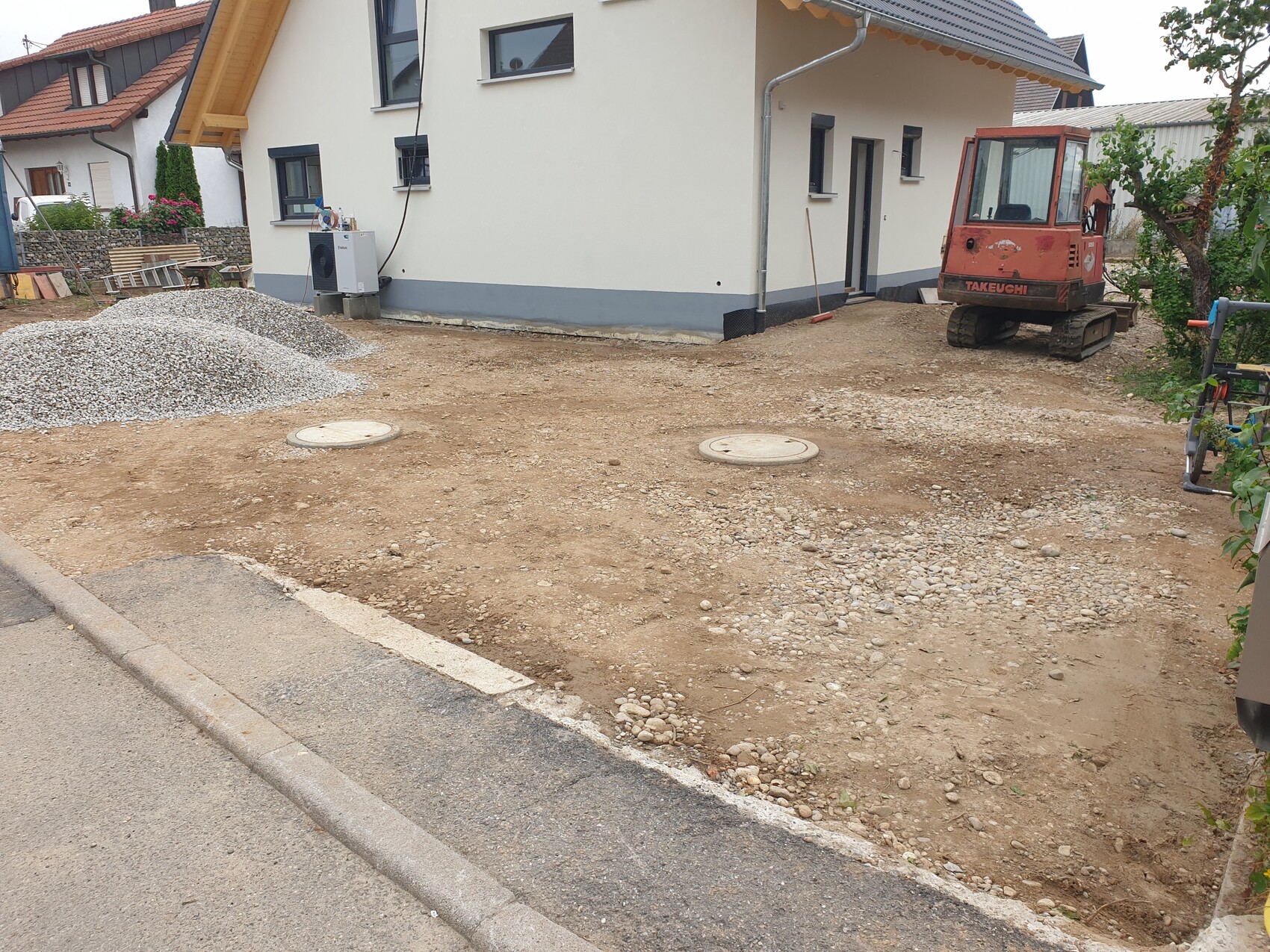

Richtung Norden
Auf dem Niveau wie der Bagger steht, sollte nachher caaa Pflasterkante sein. Vielleicht 5cm höher.
Baustelle vor Wohnhaus: unbefestigter Hof, Kieshaufen, Takeuchi-Bagger, zwei runde Kanaldeckel.

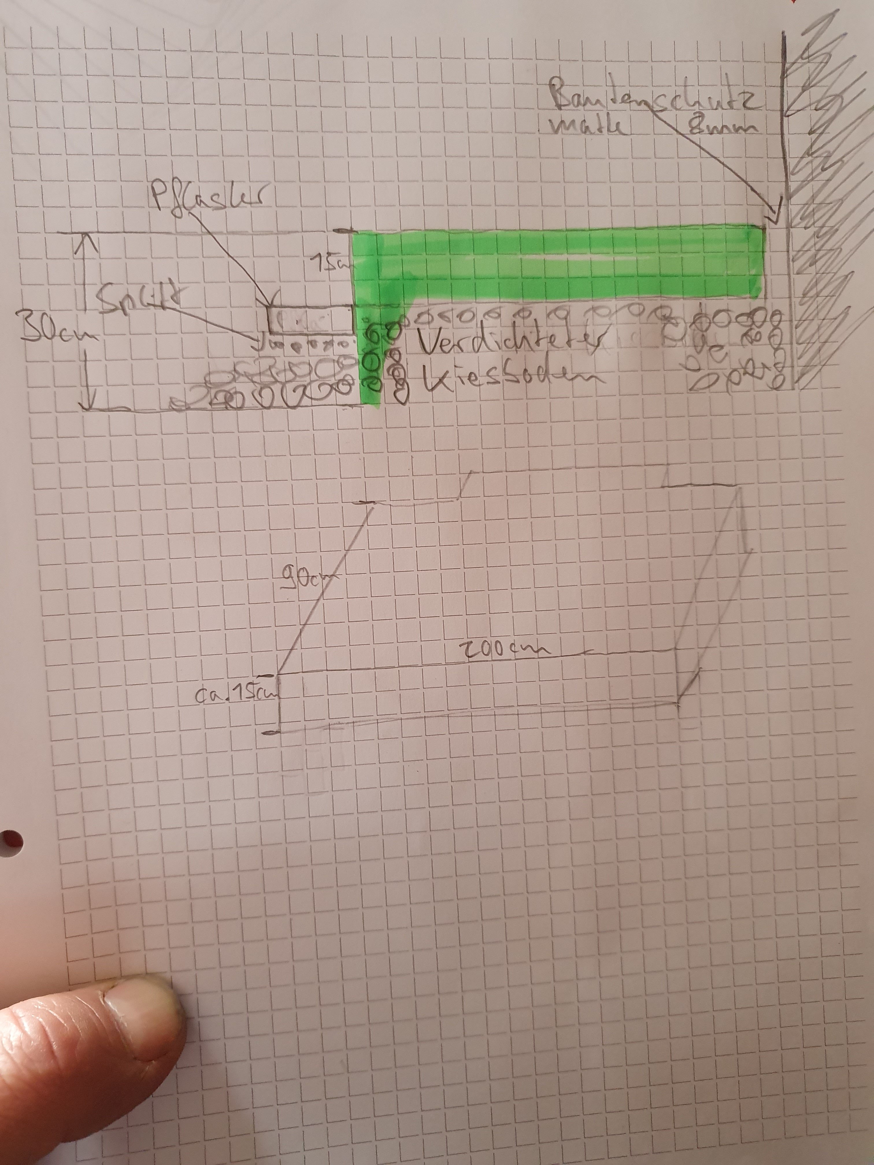

danielg40
Mir fällt gerade noch etwas ein.
Das Pflaster will ich ja später an den Podest unten dran laufen lassen.
Wenn ich jetzt den Podest nur 15cm gieße und ich später frei grabe, bricht mir ja unter dem Betonpodest der verdichtete Kiesboden am Rand weg.
Soll ich jetzt am besten aussenrum wo später der Pflaster unterhalb dran läuft das Podest am besten auf 25-30cm runter betonieren,(in der Zeichnung grün wäre Beton) das ich da eine saubere Kante habe wo ich später mitm Pflaster dran fahren kann?
