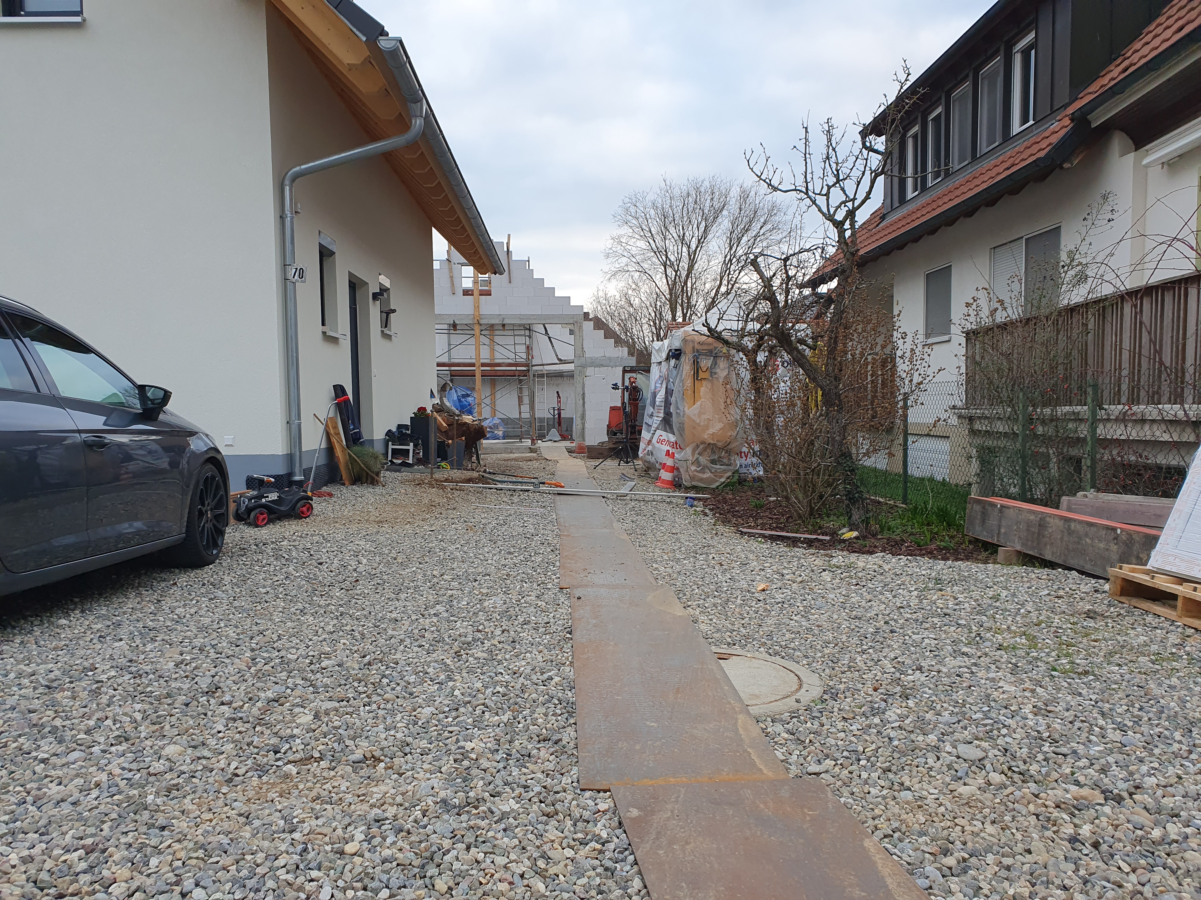

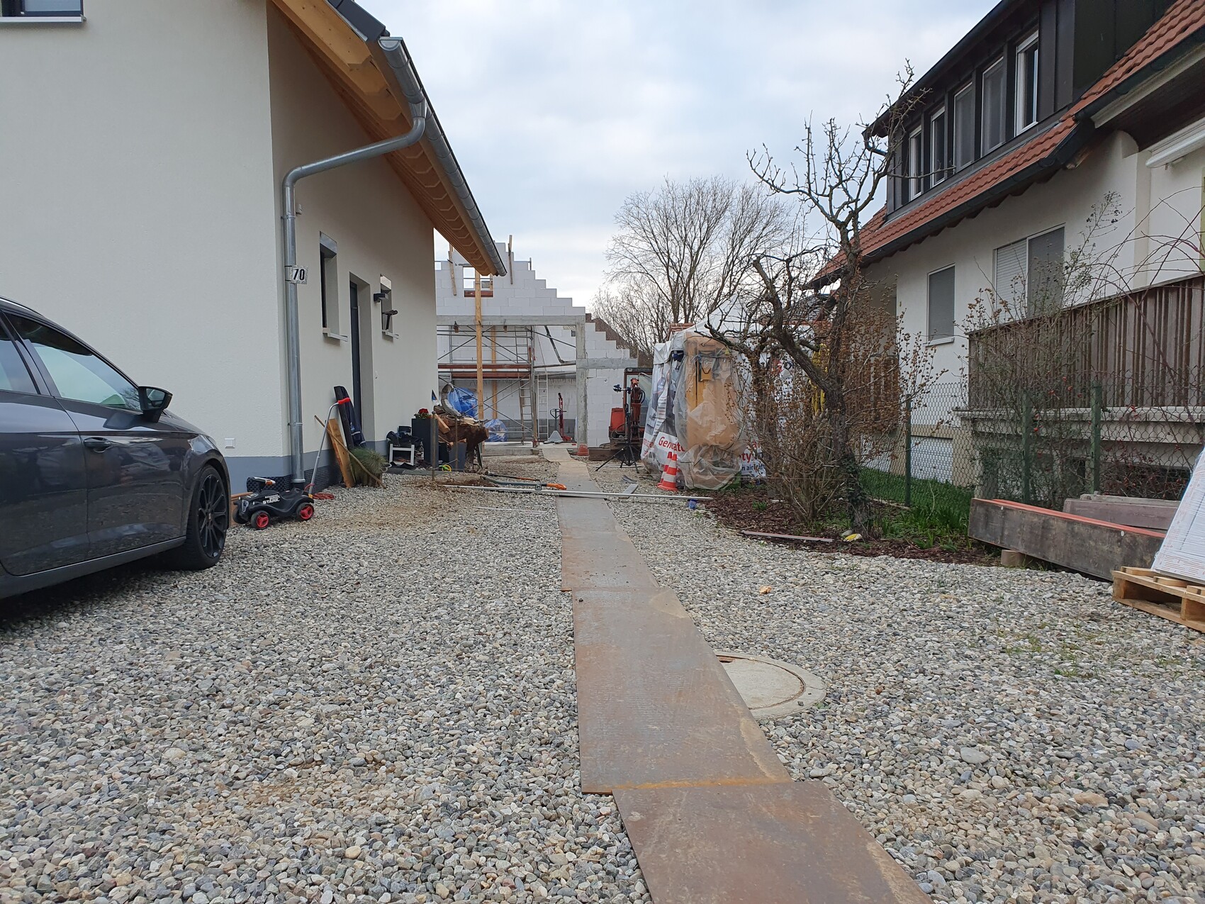

Im Anhang einmal unser Eingang, und ein Bild wie ich mir den Podest vorstelle.
