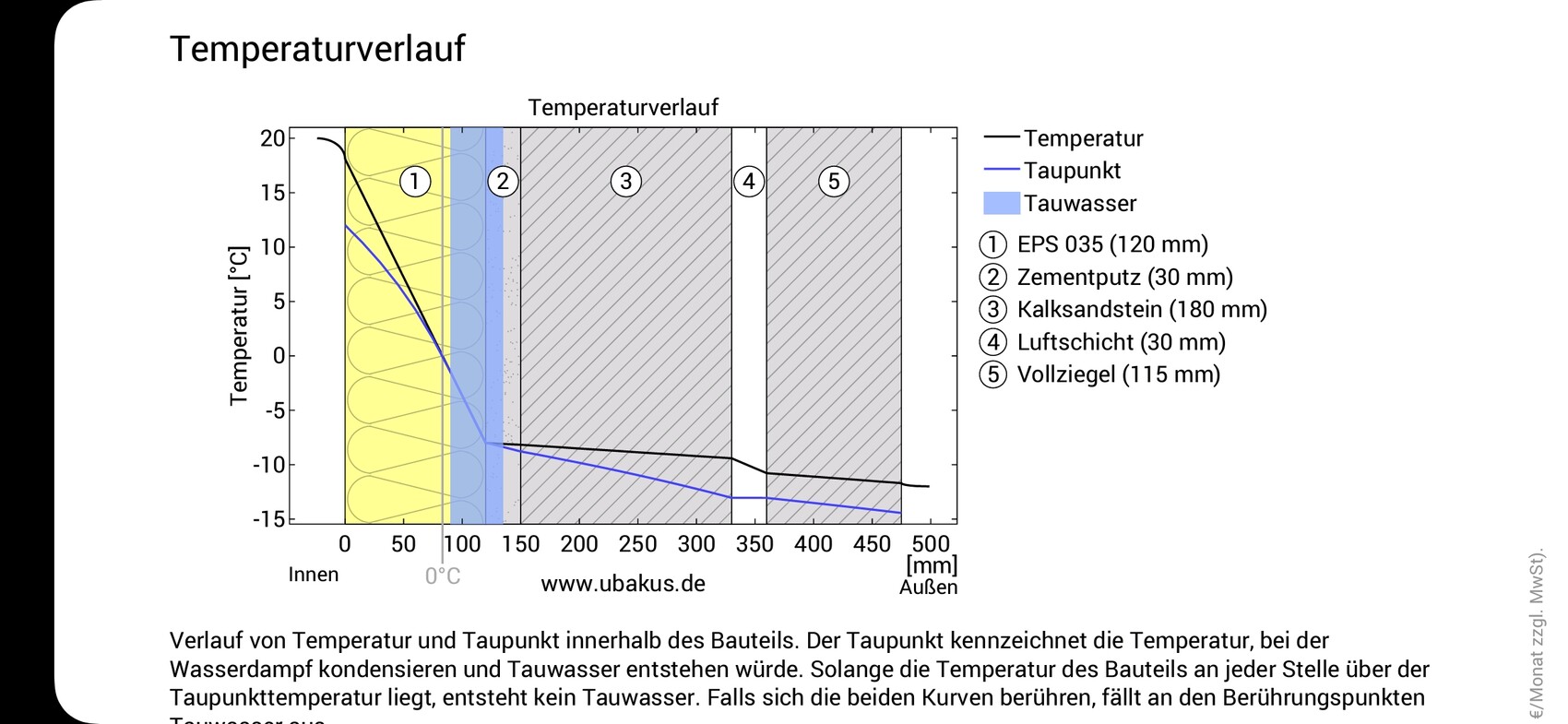

Ich habe mich auch gefragt, warum die Vorbesitzer wohl eine einfache (Dünne) innen Dämmung gemacht haben. Meine Glaskugel sagt das hatte seine Gründe...
Vorbesitzer hatten aber nicht so eine Dichtigkeit wie wir es jetzt haben. Vorher konnte man durch den Rollladenkasten nach Draußen blicken. Würde ich Plastik an die Wand legen, bleibt doch die Wand weiterhin kalt und zwischen Wand und Styropor kondensiert Feuchtigkeit. (Screenshot)
Wie ich es sehe, gibt es nur folgende Möglichkeiten, oder?
1. Lüftung einbauen.
2. Einblasdämmung.
3. Klimaplatten an der Nordwand.
Außendämmung ist sicherlich viel besser, aber dafür muss ich prüfen, ob die Klinkerfassade es tragen kann. Bedeutet ich brauche neben Dämmung auch neue Fassade. Das Dach muss rausgezogen werden, da sonst die Dämmung herausragt. Kostenpunkt 60-70k.
Es würde doch schon ausreichen, wenn der Uwert unter 1 kommt, somit kondensiert Feuchtigkeit am Fester der einen Wert von 1 hat?
Temperatur- und Taupunktverlauf in einem mehrschichtigen Bauteil mit Innen-/Außenbereich.
