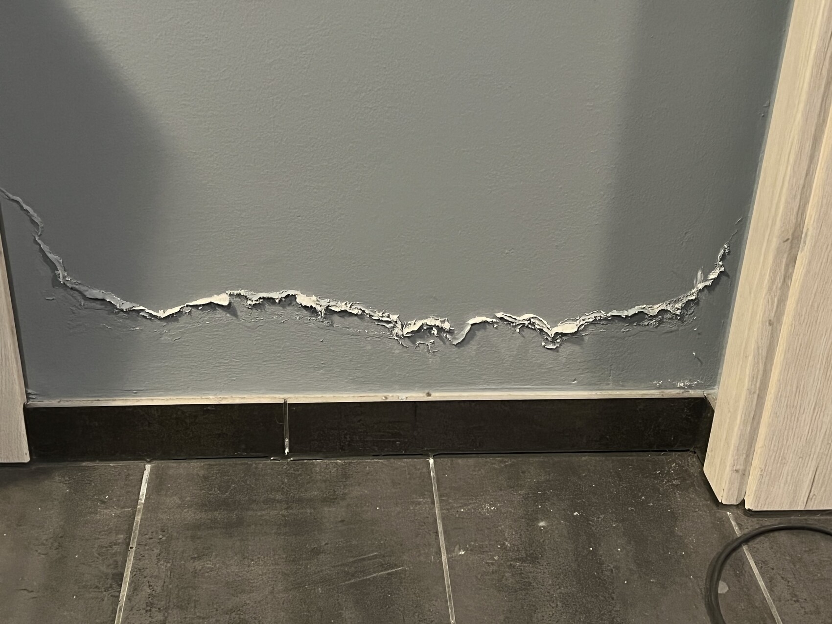

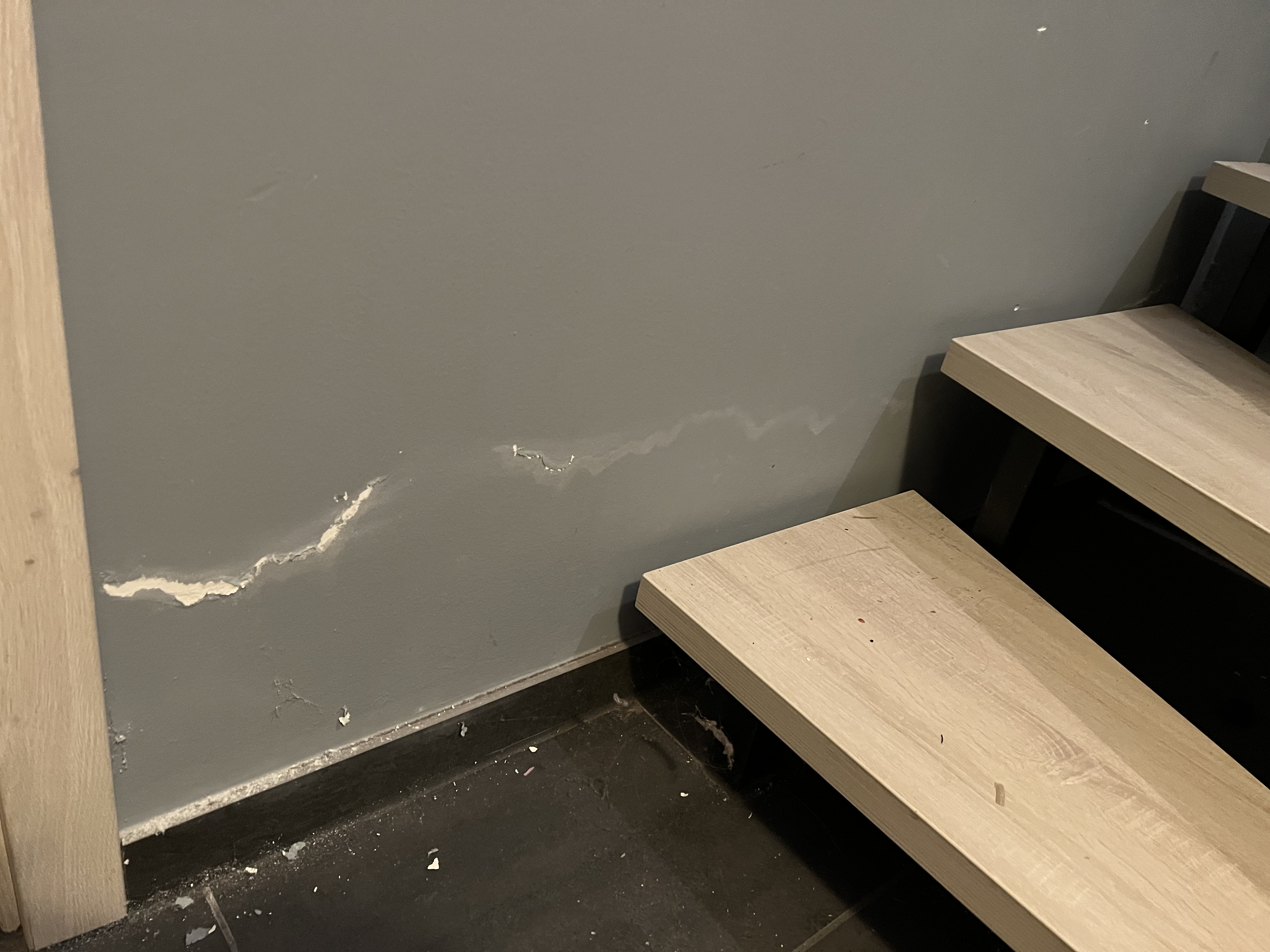

Graue Wand mit Rissen und Putzabplatzungen am unteren Rand neben hellen Holzstufen
seit gut einem halben Jahr merken wir im Kellerbereich, dass sich Art Risse in der Wand im unteren Bereich der Kellerdiele bilden. Wir dachten erst es sind Setzrisse, aber langsam meinen wir, dass es eventuell Feuchtigkeit ist. Hat jemand das schon mal gesehen? Das einzige was es aus unserer Sicht sein kann ist die Fußbodenheizung. Oder meint ihr es kann durch den Trockner oder Waschmaschine im Nebenraum kommen.

Sieht definitiv nach Wasser schaden aus aber vom was es kommt verrät mir die Glaskugel nicht. Aber wenn kein Wasser in der Fußbodenheizung nachfüllen musst dann tippe ich eher auf Waschmaschine

verliert denn die Fußbodenheizung Wasser? Da sind ja nur +/- 100L insgesamt drin und schon wenn 1L fehlt geht nichts mehr. Das sieht eher nach aufsteigender Feuchte auf. Möglicherweise fehlerhafte Horizontalabdichtung.

Ist es nur an der wand zur Waschmaschine oder wo anders auch ?

Im Moment nur an der Wand und langsam bildet es sich an alle 4 Wände vor dem Hauswirtschaftsraum. Im Raum selber ist alles trocken.

Das schaut nach was anderem aus, wenn der Druck in der Heizung nicht abfällt kann auch nen undichtes Wasserrohr, oder Feuchtigkeit von außen
