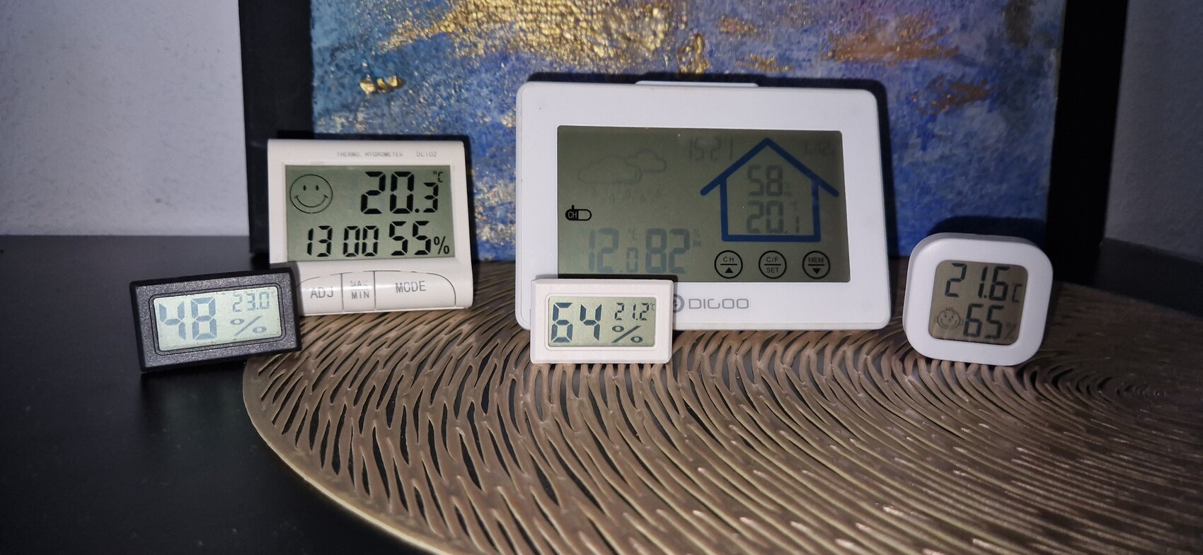

Hi, nach dem Duschen hatte ich immer so ca. 90%. Nach dem Lüften ca. 60%.
Aber ich glaube ich brauche ein ordentliches Messgerät das zuverlässig ist.
Mehrere digitale Raumklima-Sensoren zeigen Temperatur und Luftfeuchte auf einer Platte.
