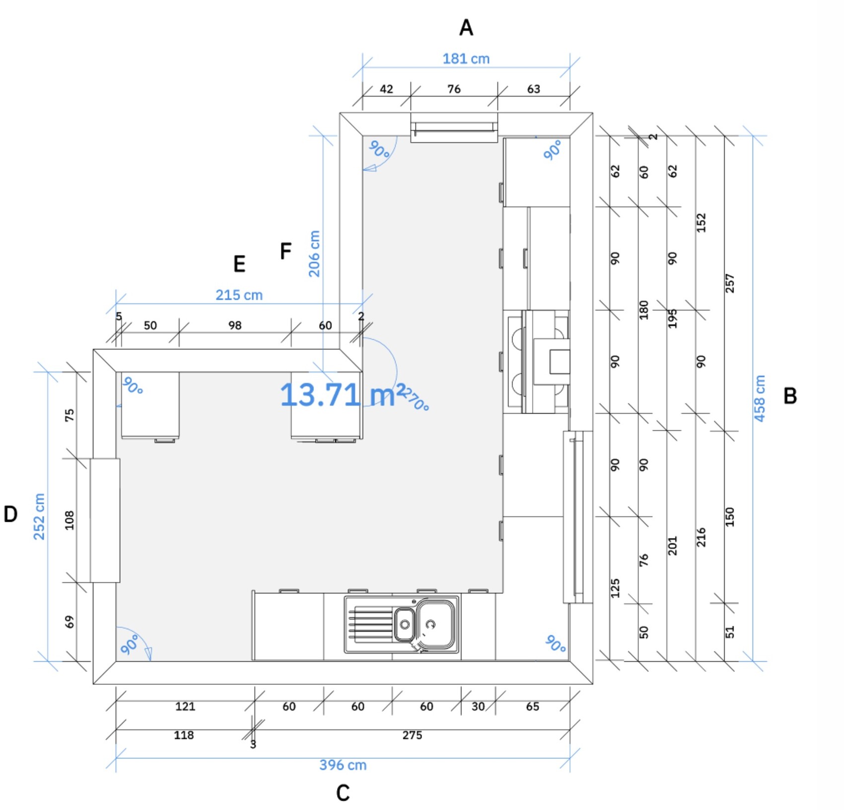

ᐅ Schöne neue Küche im L-Format Neubau, ohne Erfahrung

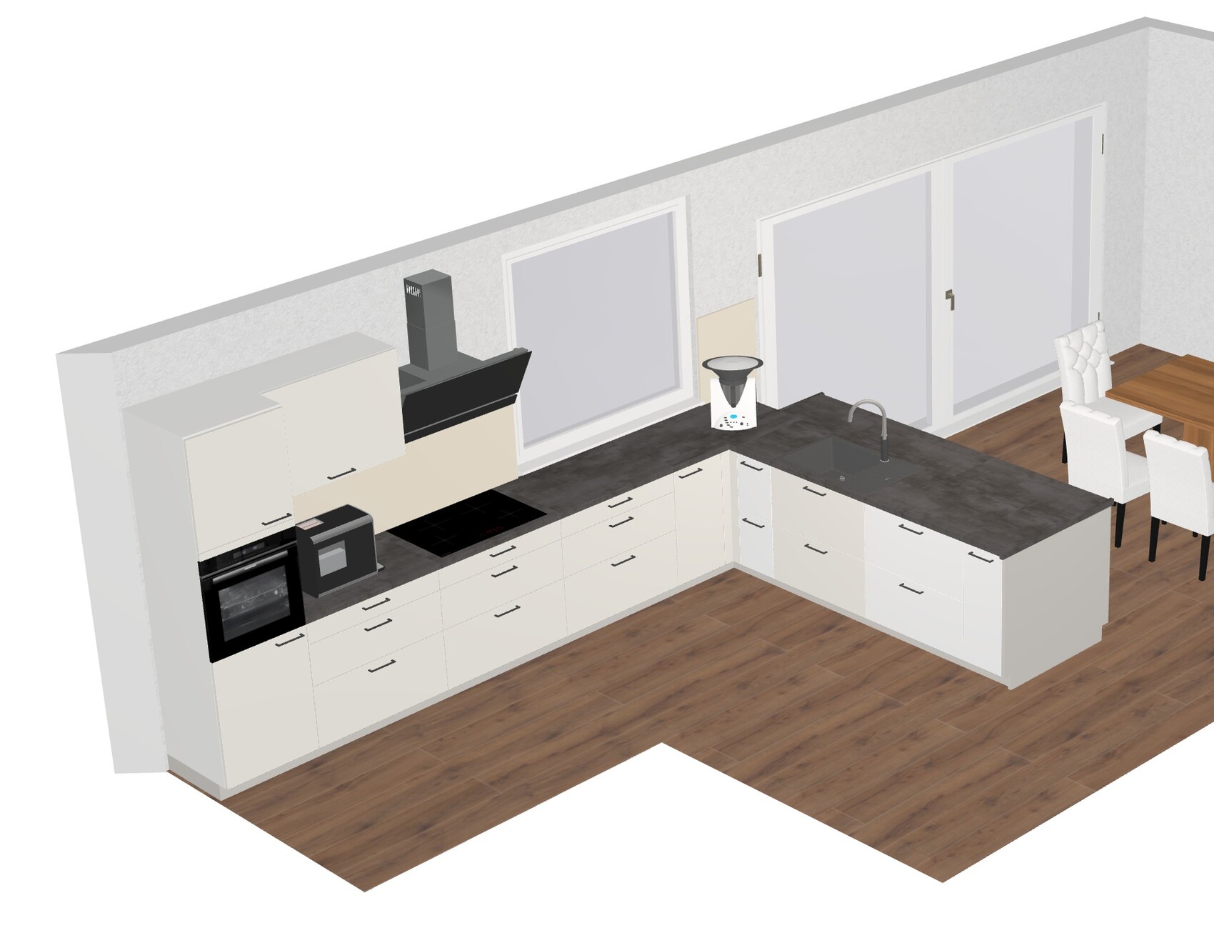

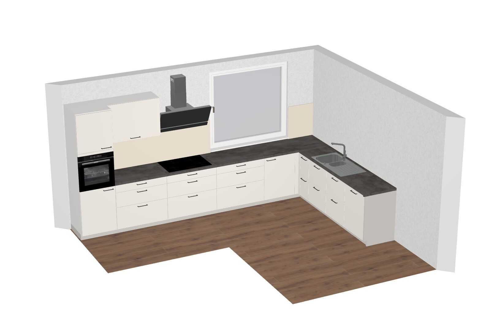

Vielen Dank für deine ausführliche Antwort. Anbei der überarbeitete Vorschlag in zwei Varianten:
1.) L-Form
Moderne Küche mit L-förmiger Arbeitszeile, Spüle auf Insel, Herd, Dunstabzug, Fenster
Küchenansicht mit weißen Schränken, dunklen Arbeitsplatten, Herd, Dunstabzug, Spüle und Fenster.
Grundriss eines Küchen- und Wohnbereichs mit Spüle, Herd, Eckschränken und Maßangaben.

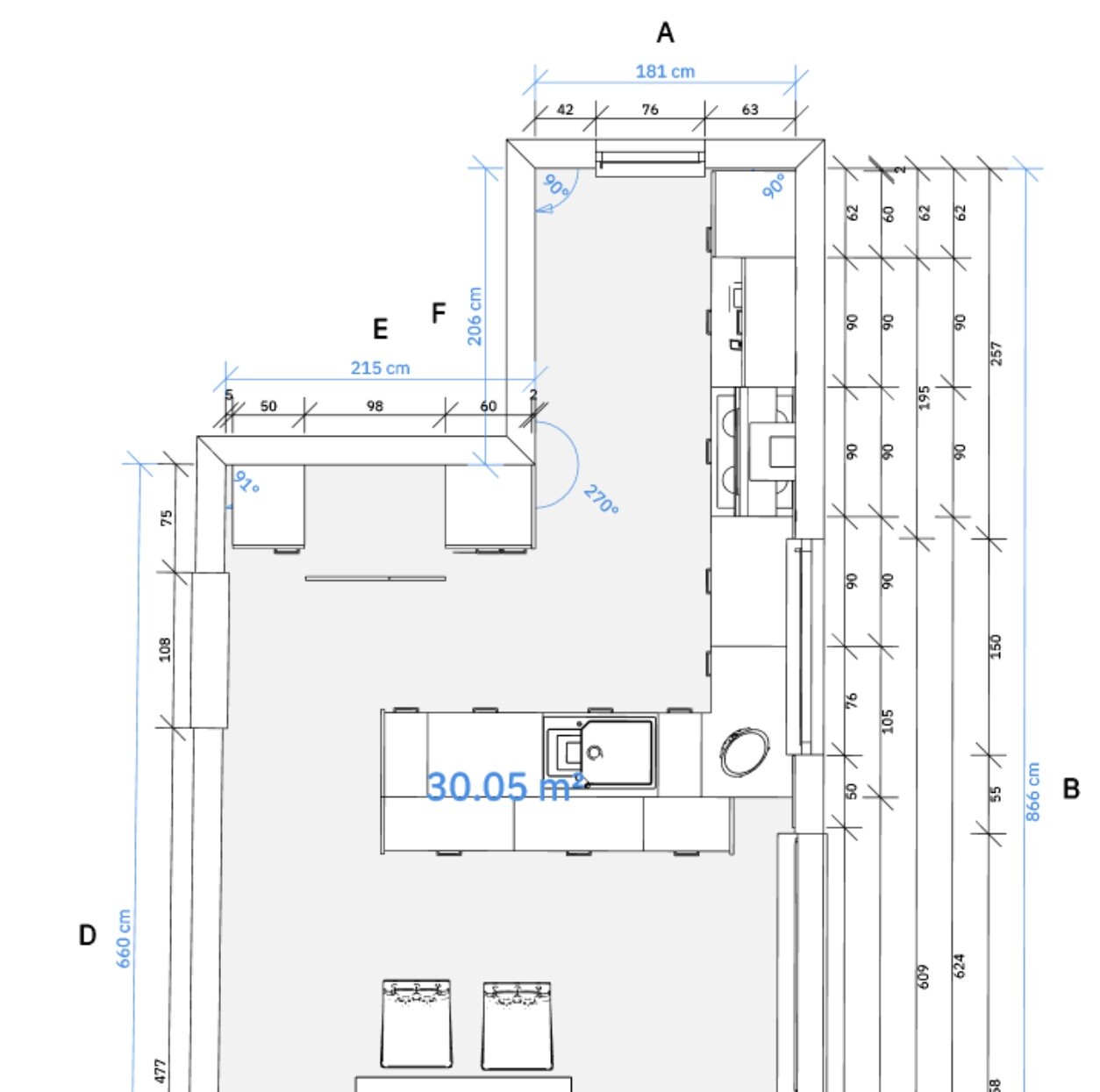

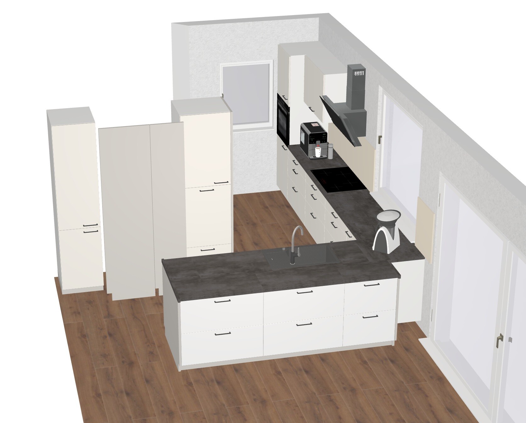

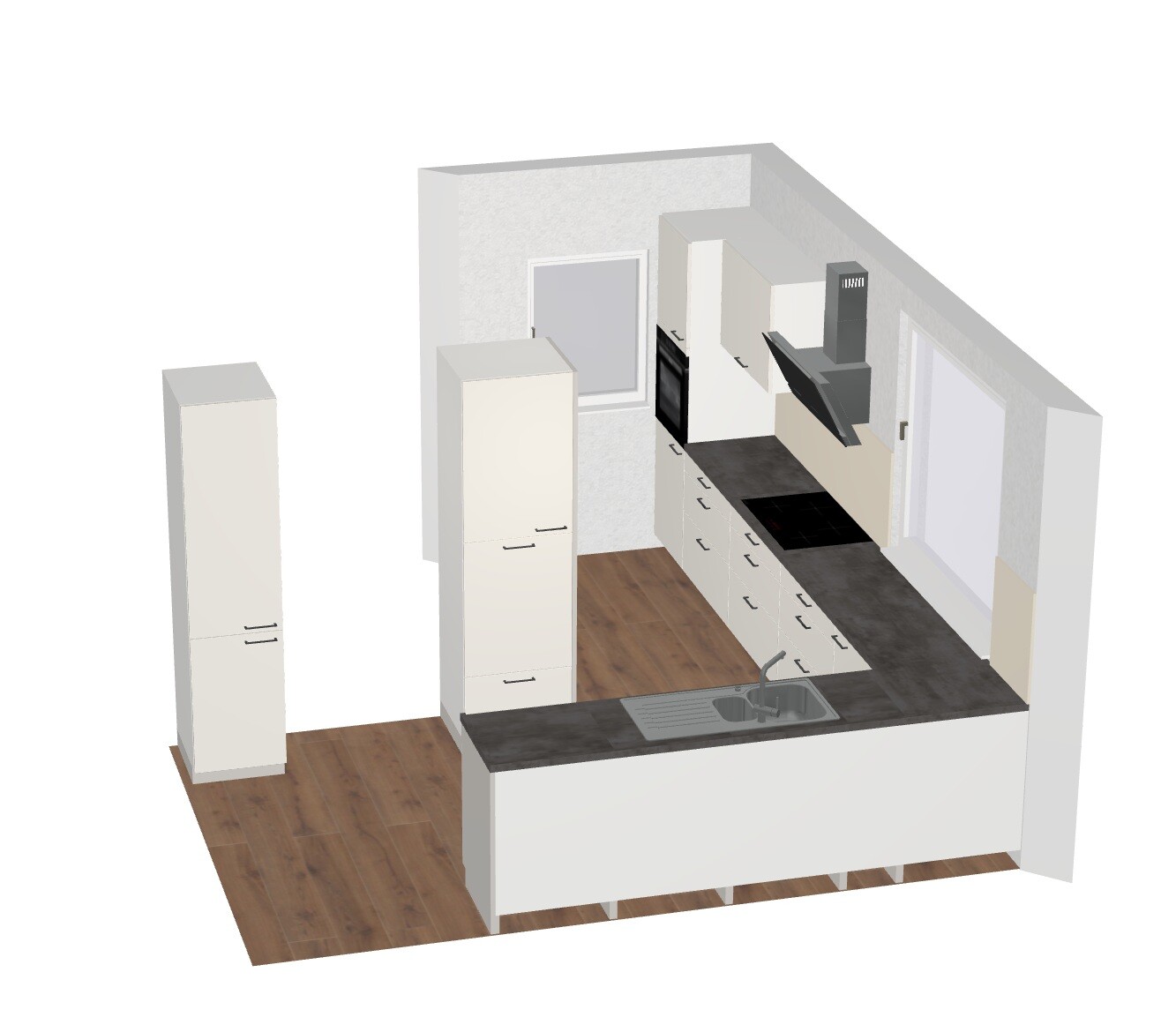

2.) L-Form mit Insel
Moderne Küche mit zentraler Insel, Spüle, Ceran-Kochfeld, Dunstabzug und Holzboden.
Küche mit Insel, Spüle, Ofen, Dunstabzug und Esstisch; helle Küchenfronten.
Grundriss eines offenen Küchen- und Wohnbereichs mit Kochinsel, Esstisch und Terrasse.
Wie gefällt es euch? Habt ihr weitere Ideen?

25.01.25 22:02
Diesen Entwurf finde ich wesentlch "kochfreundlicher". Die Arbeitsfläche vor dem Fenster wird Dir Freude machen.
Wenn Du in die Preisverhandlung gehst - nimm erst einmal die einfachsten Siemens Geräte und lasse Dir (u.a.) den Aufpreis für die gewünschten Geräte als Nachlass geben. Die Küchenleute haben hier viel Spielraum, der denen nicht weh, Dir aber gut tut.
