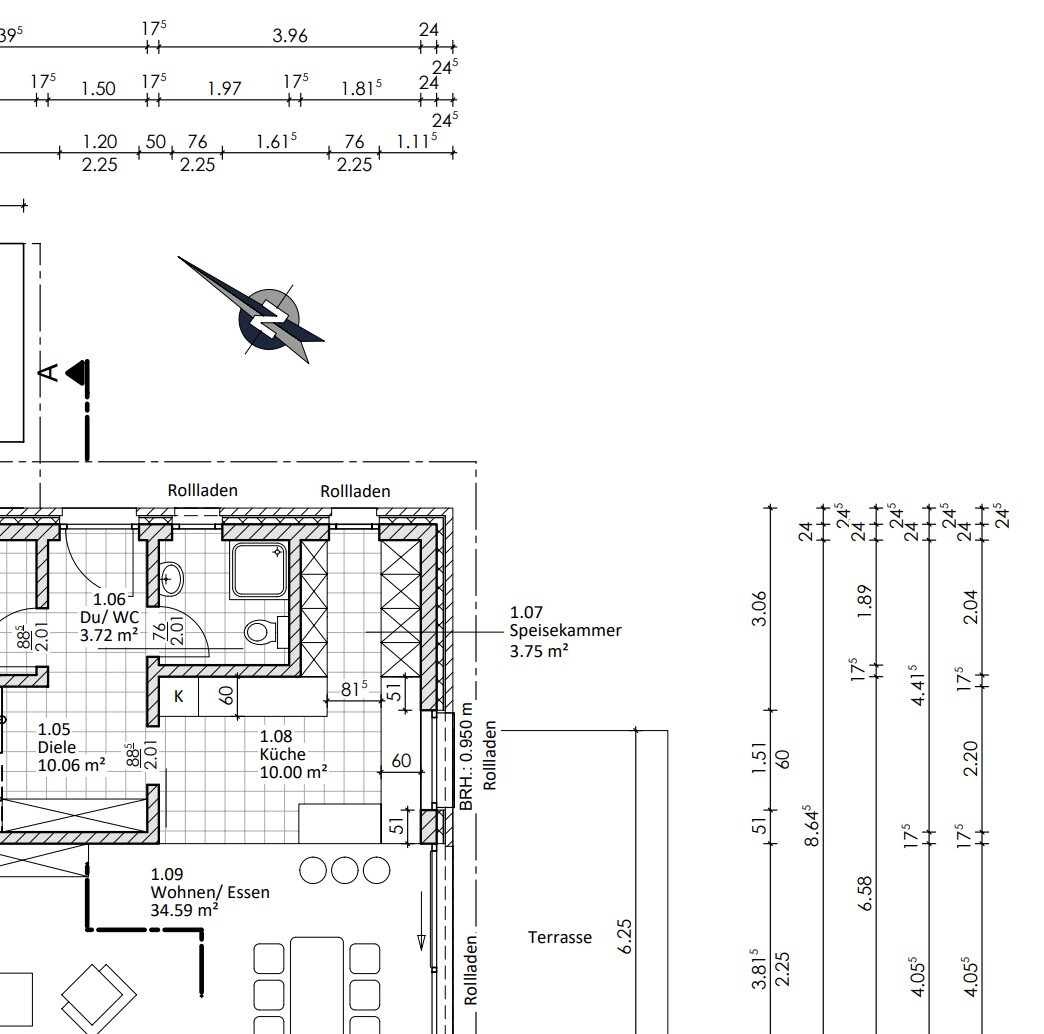

Eigentlich wollten wir mal eine begehbare Abstellkammer. Das wird unseres Erachtens aber nicht mehr funktionieren, weswegen wir die Küche jetzt als L mit viel Stauraum gestaltet haben. Wasseranschluss und Elektroplanung sind noch ausstehend.
Wir haben eine erste Planung machen lassen (3D Bilder; Grundriss wurden von mir nachgebaut), aber uns fehlt die Erfahrung, da wir bisher keine Küche gekauft haben und freuen uns auf Anregungen eurerseits! Vielen Dank vorab...

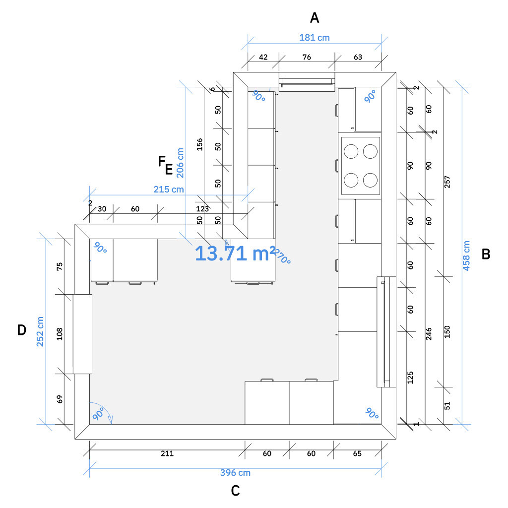

Kurze Erläuterung zum Aufbau (orientiert am Grundriss und den 3D-Bildern):
Allgemein
Wir werden wahrscheinlich eine direkten Durchgang vom Flur in die Küchen haben, der offen bleiben wird.
Wir sind insgesamt noch unschlüssig, ob man die Küche überhaupt 240 cm machen sollten (ggf. zu hoch) und/oder bis oben eine blende setzt, damit diese geschlossen ist zur Decke. Bei Freunden sah die geschlossene Küche bis zur Decke sehr gut aus.
Die Griffe sollen alle Mitte sein, egal ob Auszug oder normale Tür.
Wir haben uns auch noch nicht entschieden, was wir als Nischendekor (also an der Wand) nehmen wollen.
Wand neben der Tür
  • es soll ein ggf. Kühlschrank mit French Door werden, der mittig an der Wand von der Tür platziert wird
  • links neben dem Kühlschrank soll der Herd sein und rechts daneben der Geschirrspüler (hochgesetzt)
  • wir sind noch unschlüssig, ob der linke Schrank nur eine Tür oder mehrere haben sollte
  • es wäre schön, wenn der Geschirrspüler gleichhoch wie der Herd ist, dann wäre es aber sehr hoch und ist laut Planner nicht möglich beim Hersteller
Wand links neben dem bodentiefen Fenster
  • in der L-Form sollen an der linken Seite Stauraum für alles sein, da wir keinen Abstellraum mehr haben
  • die Schränke können wegen dem Fenster nur 40 cm sein
  • wir sind unschlüssig, ob diese nur eine, zwei oder drei Türen haben sollen
Wand rechts neben dem bodentiefen Fenster
  • die Standardbreite der Schubladen soll 60 sein
  • die Höhe mit Arbeitsplatte ist m.E. 90 cm und der Sockel 10 cm (ich bin mir aber nicht sicher)
  • der Herd soll 90 cm breit sein und wir haben uns für eine Abzugshaube entschieden, da ein Kochfeld mit Abzug noch teurer und lauter wäre
  • das Waschbecken soll mittig zum Fenster sein
  • wir sind unschlüssig, ob wir ein Waschbecken von Franke aus Keramik oder dem anderen einfacheren Material nehmen sollen
  • das Waschbecken soll Cashmere oder so sein
  • am Ende der L-Form haben wir einen Schrank mit Rondell

Sorry, ich bin kein Küchenprofi, aber warum soll das nicht gehen?

Noch ein paar Ergänzungen zu eurer Planung:
  • Prüft, ob die Höhe der Arbeitsplatte für euch passt. Wir (173cm/165cm) kommen mit 91cm gut zurecht.
  • Kochfeld inkl. Muldenlüfter ist nicht grundsätzlich teurer. Man darf halt nur nicht den Fehler machen, Äpfel und Birnen zu vergleichen. Also z.B. von Siemens auf Bora zu wechseln. Beides hat Vor- und Nachteile.
  • Bei den Elektrogeräten lässt sich viel sparen, ohne eine Einschränkung haben zu müssen. Wir haben beim Backofen z.B. die einfachste Variante von Neff genommen. Farbdisplay mit hundert Programmen brauchen wir nicht. Das Ofen soll das mit den Grundfunktionen (Grill, Umluft, Ober- Unterhitze) das Essen warm machen.
  • Bei Backofen und Mikrowelle würde ich Geräte vom selben Hersteller nehmen, damit es optisch passt. Bei den anderen Geräten ist es egal, da lieber auf Funktion und Preis/Leistung achten.
  • Wenn der Dunstabzug so dicht an den Hängeschränken anliegt, wird die Reinigung dahinter fast unmöglich und es besteht über die Jahre die Gefahr, dass die Schränke aufquellen.
  • Ich würde größere Schubladen als 60cm nehmen, wenn es optisch zu den Hängeschränken passt. Dann hättet ihr weniger Griffe, das wirkt ruhiger. Die Schubladen selbst kann man ja unterteilen.
  • Mittige Griffe bei Türen lassen sich schlecht öffnen. Habt ihr das mal ausprobiert?
  • Benötigt ihr überall diese hohen Schubladen? Die kann man nur mit hohen Küchengeräten füllen, wenn man nicht alles übereinander stapeln möchte. Das sieht vom Stauraum her nicht optimal aus. Mit Nobilia geht das auch anders.
