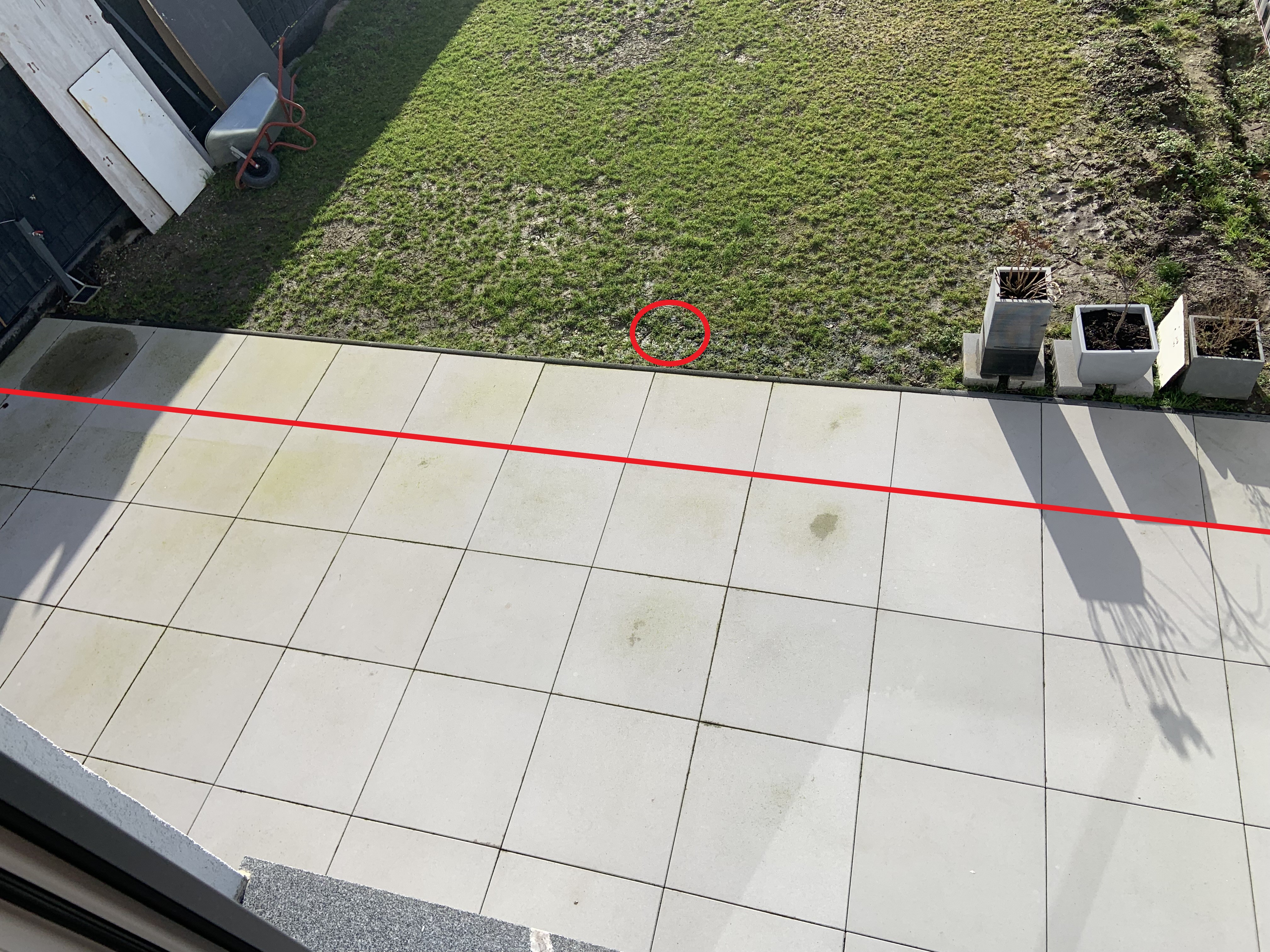

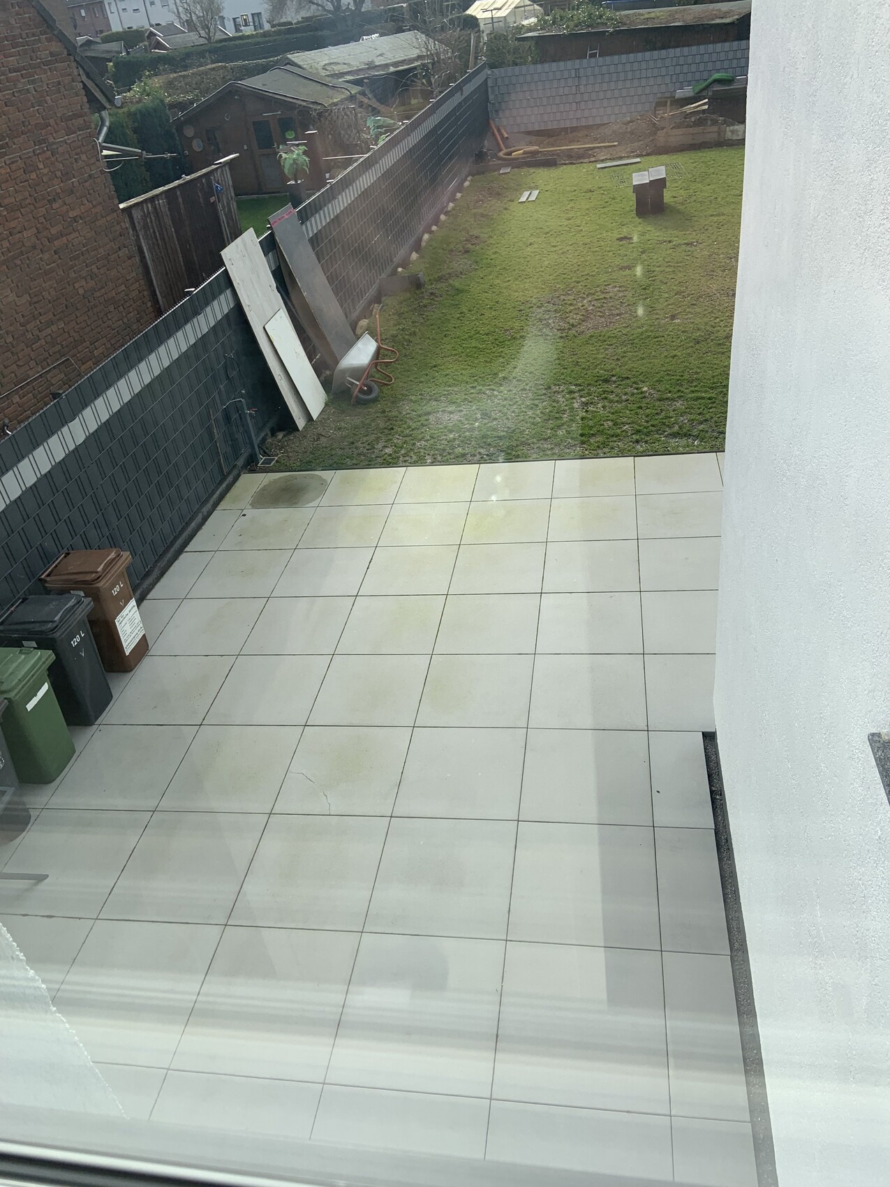

Hoihoi liebe Gemeinde,
ich habe damals einen Thread mit dem Titel "Hochdruckreiniger, aber welcher? " eröffnet. Meine Entscheidung hierzu ist gefallen und ich freue mich auf die Arbeit.......................
Aber um so etwas größtenteils zu vermeiden, möchte ich gerne eine Schlitzrinne nachträglich einbauen. Da das Wasser immer auf der linken Seite steht und nicht abfließt
Auf dem Bild ist zu sehen, wo ich diese hinbauen wollen würde (rot markiert). Der Rote kreis zeigt einen Anschlusspunkt zur Rigole.
Ein Revisionsschacht würde ich mittig setzen.
Würdet ihr euch die Arbeit machen?
Welchen Nachteil hätte ich später mit solch einer Rinne? Gibt es hier Erfahrungswerte?

KingJulien
07.02.22 16:49
Das Wasser steht links, von den Fotos aus gesehen? Auf der "Mülltonnenseite"?
Auf der ganzen Länge? Oder nur am Eck?
Wenn der Länge nach musst du die Rinne doch um 90 Grad gedreht planen.
Überhaupt, wenn die Rinne das Gefälle anders rum haben soll wie die Terrasse, das wird ein tiefe Rinne nach rechts hin...
Oder verstehe ich einfach alles falsch? 😀

Von links gesehen in der Reihe 1 und 2. steht das Wasser.
Die Platten sind dort auch ziemlich in Waage gesetzt worden und das Wasser fließt nicht ab.
Man sieht auch wo das Wasser steht, indem man die Grünen Flächen betrachtet.
WilderSueden
07.02.22 17:07
Ist das nicht das eigentliche Problem?
Oder steht das Wasser so stark auf dem Gras dass es dann auf die Terrasse läuft? In dem Fall würde ich als günstige Version eine Spatenbreite ausheben, ein bisschen Unterboden durch groben Kies ersetzen und und den Mutterboden eventuell noch ein bisschen sanden. Dann sollte das doch deutlich besser versickern
KingJulien
07.02.22 17:08
Okay. Aber inwiefern hilft die Rinne dann dem Wasser beim ablaufen, auf den waagerechten Platten?
Und wie gesagt:
Wenn das Wasser der Länge nach auf der linken Seite steht, brauchst du auch eine Rinne auf der linken Seite, der Länge nach.
Da bräuchtest du eine Rinne mit integriertem Gefälle.
lin0r87
07.02.22 17:11
Also wir haben am Randstein entlang ein Drainage Rohr gelegt. Kies etc. wurde alles beachtet.
Das Wasser steht gut dort.
Dass die Platten dort in Waage sind, wird das Problemchen sein. Jedoch ist das sehr viel Wasser das von der Garage kommt.
ich sage nur…das ich gerade gut Lehrgeld zahle und aus Fehlern lerne☺️
