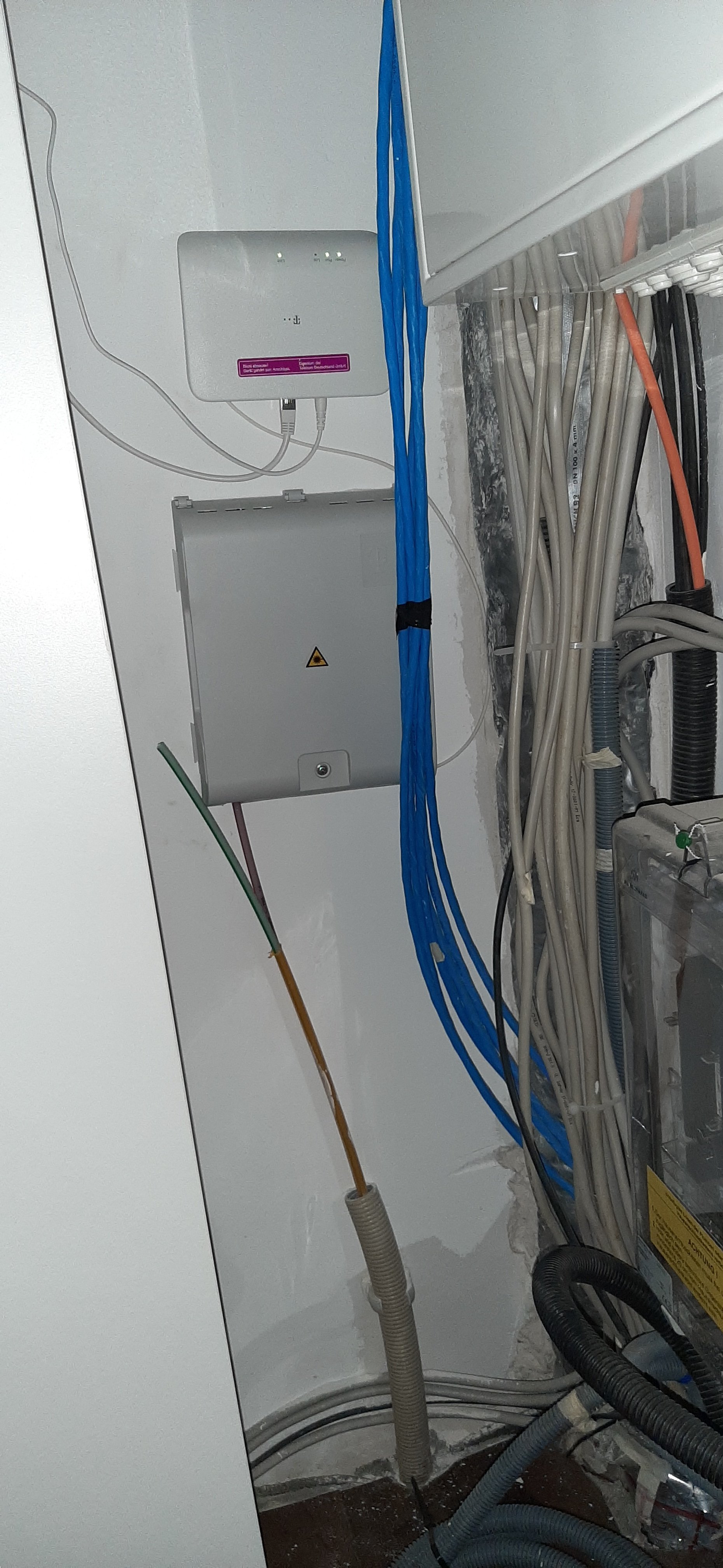

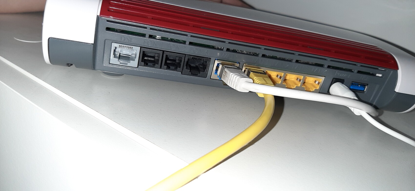

T_im_Norden schrieb:
Bitte ein Foto der Installation einstellen.
An welchem Port hast du das Glasfasermodem angeschlossen.
Am Modem gibt es ja nur einen Anschluss (blau). Den habe ich mit "WON (blau) an der FritzBox verbunden.
Das gelbe geht an meinen Laptop.
Die Ecke der Installation muss noch hergerichtet werden.
Rückseite eines Routers mit Ethernet-Kabelanschlüssen
Technikraum-Verteiler: Verteilerschrank mit blauen Netzwerkkabeln und vielen Kabelbündeln.

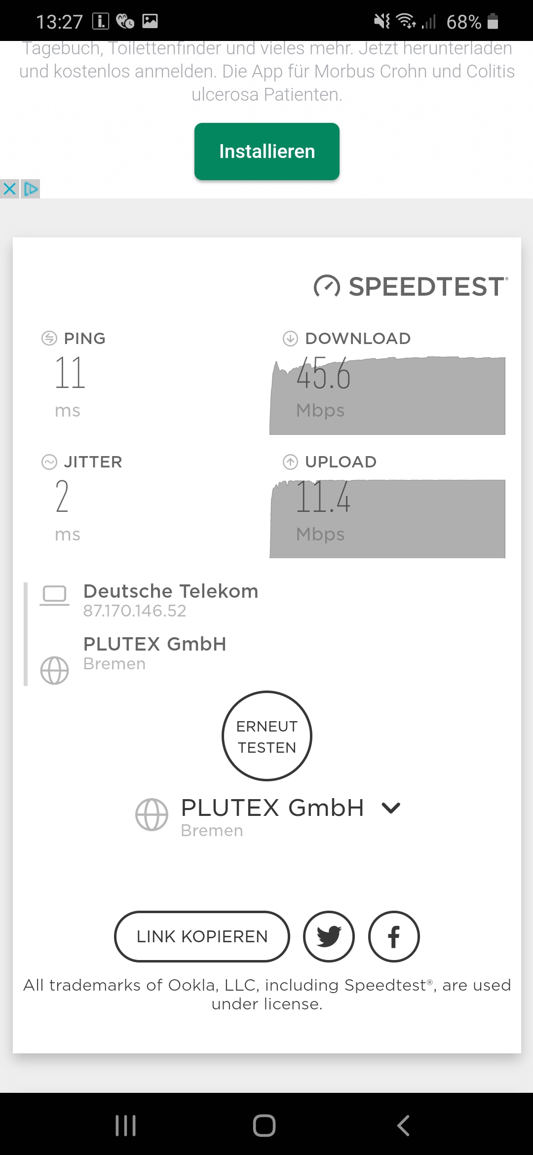

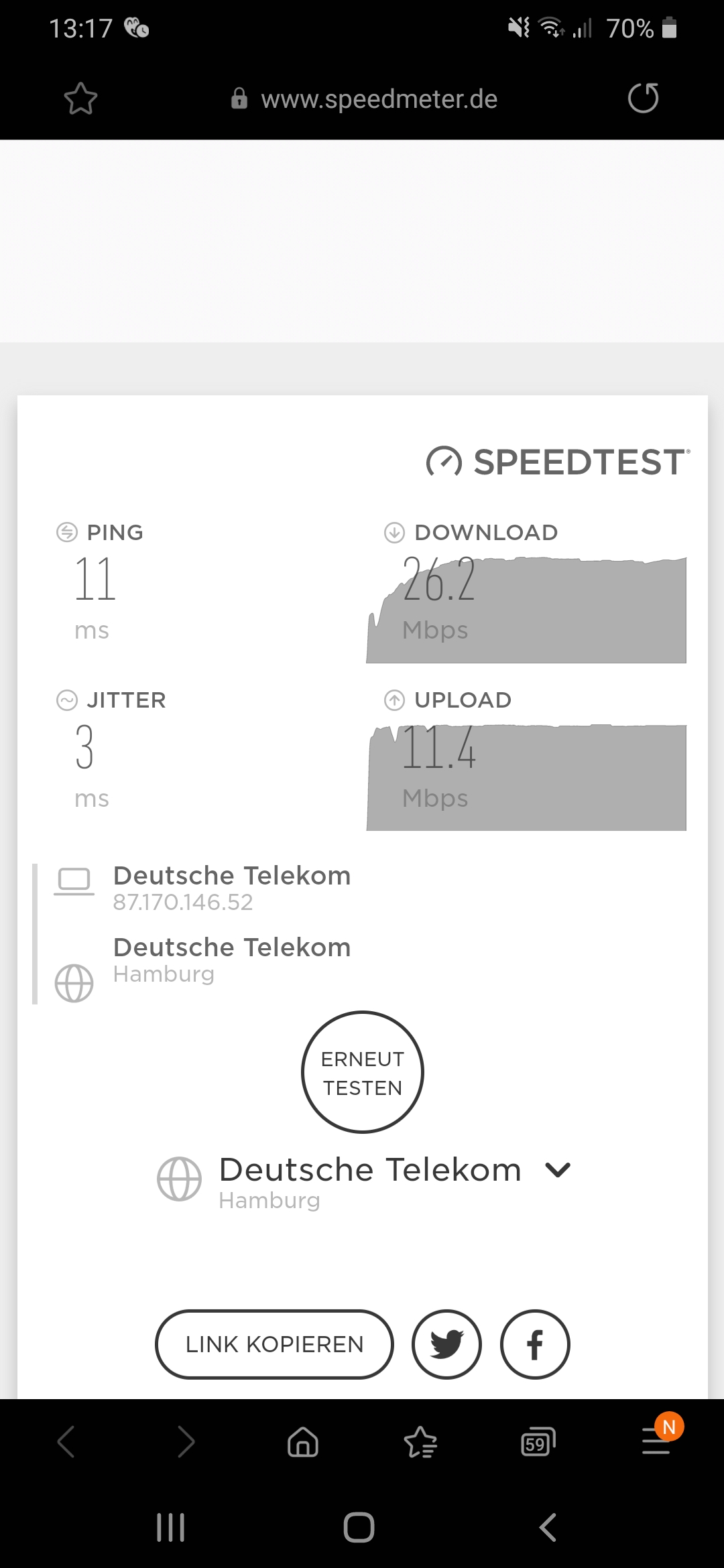

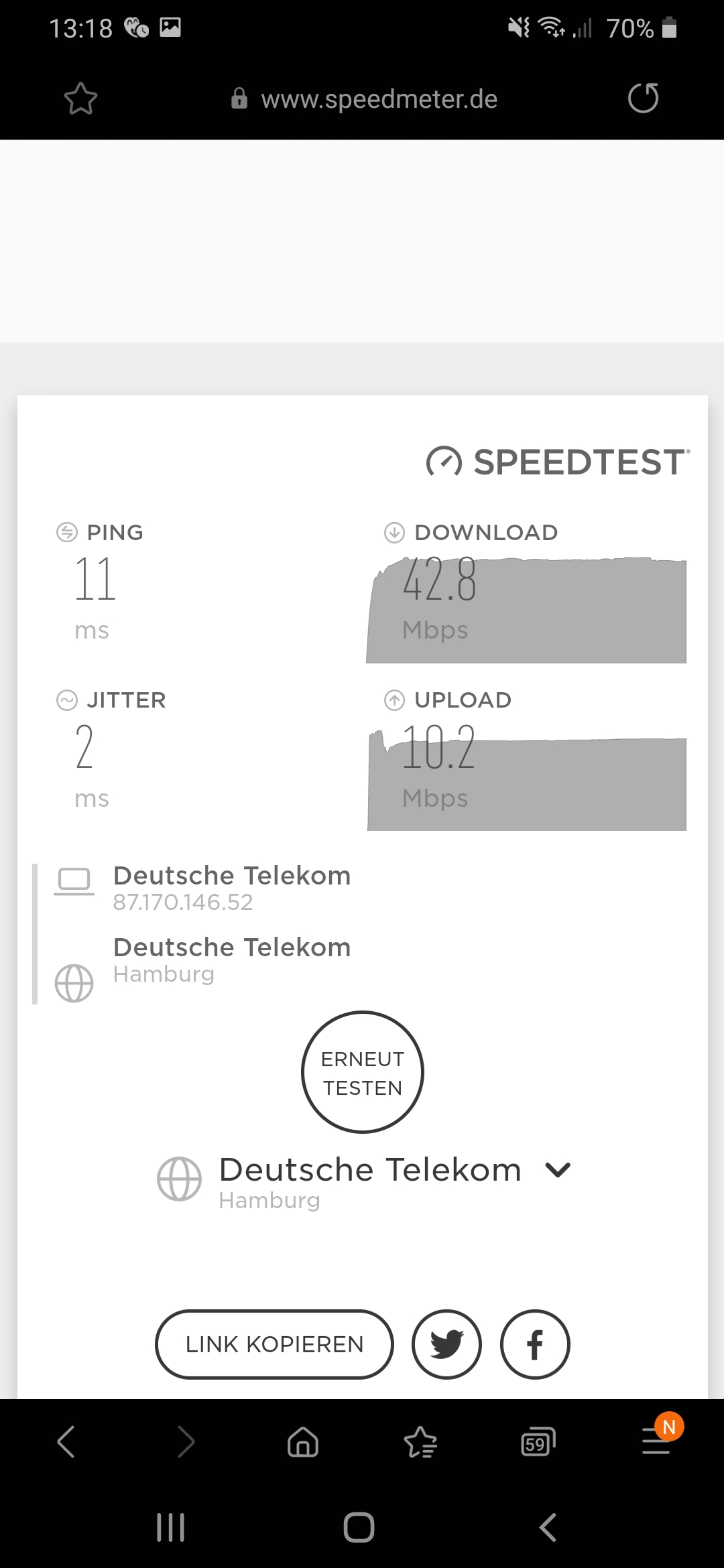

Anbei die Messwerte mit Ping (per WLAN im Browser gemessen).
Einmal gemessen vom sofa, dann im Hauswirtschaftsraum wo der Router oben auf dem schrank direkt in der Stromkastenecke steht und einmal gemessen mit den höchsten Werten wo der Router halb hoch im Raum steht. Zwischen dem Router und dem Stromkasten steht jetzt ein Schrank.
Ich habe einen Repeater 2400 bestellt.
Speedtest-Ergebnis: Ping 11 ms, Jitter 3 ms, Download ~26 Mbps, Upload ~11 Mbps (Telekom Hamburg).
Screenshot der Speedtest-App: Ping 11 ms, Jitter 2 ms, Download 42.8 Mbps, Upload 10.2 Mbps.
Speedtest-Ergebnis: Ping 11 ms, Download 45.0 Mbps, Upload 11.4 Mbps, Deutsche Telekom.

Ping ist okay.
Du verlierst ungefähr die Hälfte beim DL.
Dann aber den 2600 als Accesspoint benutzen und nicht als Repeater.
Was heißt das?
Muss ich an der Verkabelung noch was ändern? Ich bin ja auch Wan gegangen wegen dem Modem. Lan ist ja deshalb im Router deaktiviert. Der Laptop hat daher trotz Netzwerkkabel zwischen Fritzbox und Laptop nur eine WLAN Verbindung.
