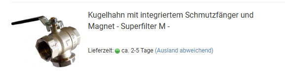

Was für eine Anlage hast Du? Bei manchen Herstellern ist es Pflicht, andere sagen, es ist freiwillig.
Schlamm bedeutet ja i.W. "Magnetitabscheider", also magnetisches Material rausfischen, damit es nicht die Pumpe beschädigt. Zunächst mal bei modernen Verbundrohren sollte so etwas kaum noch stattfinden. Und falls doch, reicht m.E. ein einfacher Magnetabscheider aus:
Kugelhahn mit integriertem Schmutzfänger und Magnet – Superfilter M
Und zu den Mikroblasen: Bei den üblichen Vorlauftemperaturen von unter 30 Grad für die meiste Zeit des Jahres (im Neubau) ist es fraglich, ob überhaupt genügend Mikro-Gasbläschen entstehen können. Ich habe in drei Jahren bei zwei Wärmepumpe noch keine gefunden - ist aber nicht repräsentativ.
