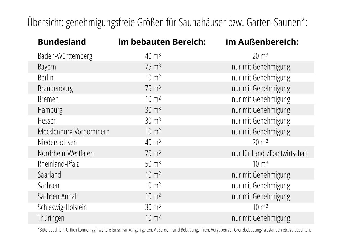

Schimi179113.03.21 21:54
Es muss halt jeder das bauen, was ihm gefällt (und was er bauen darf). Im Falle der Sauna im Garten würde ich einfach bei den zuständigen Behörden nachfragen oder als erste Anlaufstelle- sofern man die Sauna bauen lässt - beim Anbieter.
Quelle Internet:
Tabelle: zulässige Größen von Garten-Saunen nach Bundesland (bebaut/außenbereich).
HilfeHilfe13.03.21 22:15
wir haben Bauantrag und Lasteneintrag bei Nachbarn gebraucht
