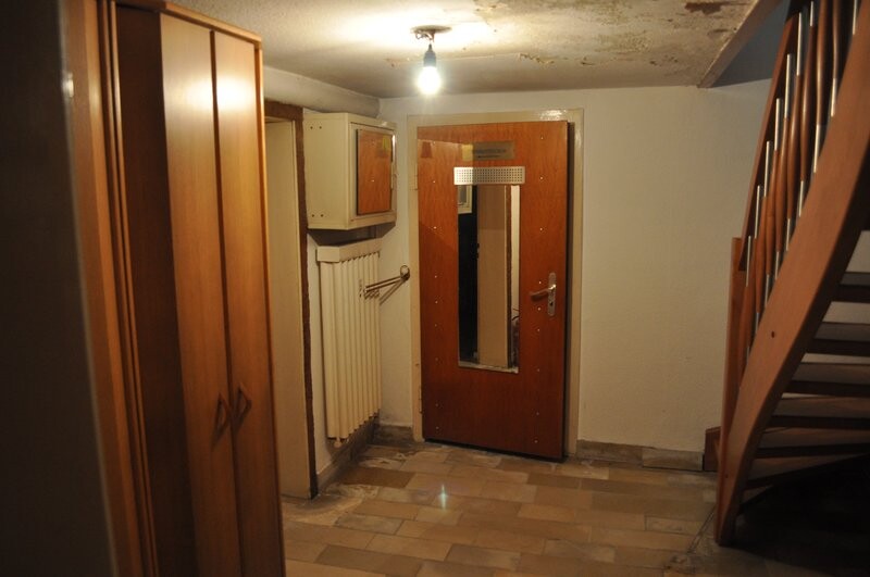

Nun mal ein Blick in den Keller, Ausgangszustand. Es gibt 5 Räume: Flur, "Heizung", Kaminzimmer (mit Abstellecke), Waschküche, Saunaraum.
Im Flur finden wir an der Wand den alten Zählerschrank/Sicherungskasten. Es gibt eine neue Treppe ca. von 2010. Die schränke links im Bild waren nach 2,5 Jahren ohne ordentliche Beheizung/Lüftung nicht zu retten.
Kellerflur mit Holztüren links, Heizkörper, Treppe rechts und Glühbirne an der Decke.

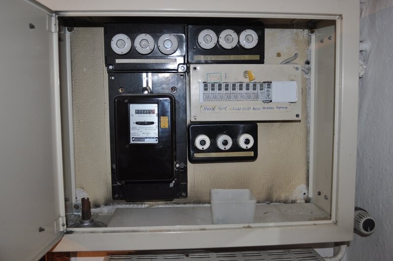

Nunja, besser als nichts, aber das muss mit als erstes weg:
Alter Verteilerkasten für Strom mit Zählern, Sicherungen und Anzeigen in Wandnische.

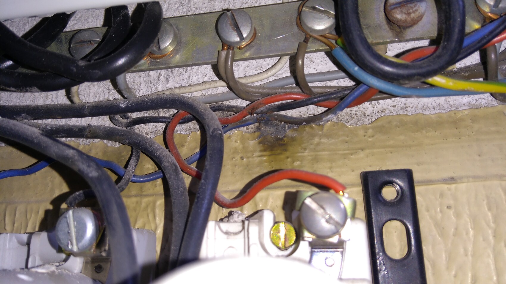

(Alles klassische Nullung, schwarz-grau und evtl rot. Kein richtiger Potenzialausgleich oder eigene Erdung)
Metallgehäuse scharfkantig, das mag die Isolierung gar nicht:
Verkabelung hinter einer Metallleiste mit Schrauben, Staub und farbigen Kabeln.

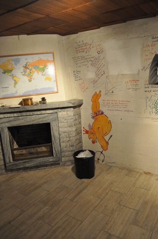

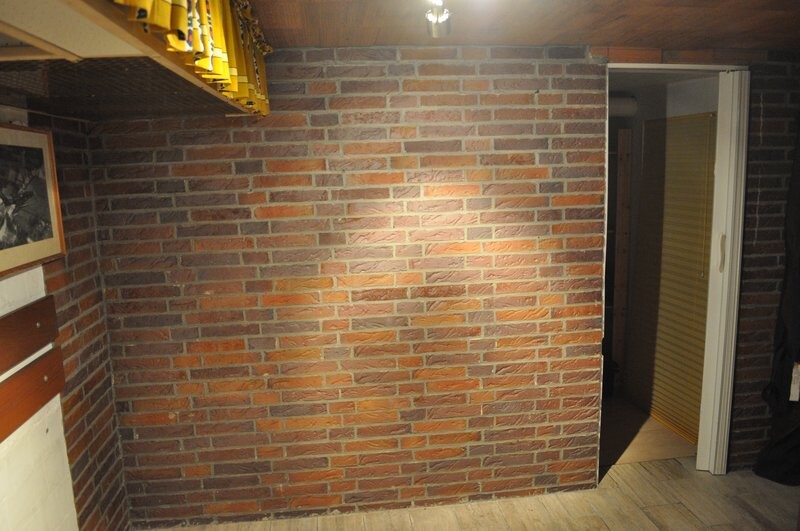

Kaminzimmer, nur echt mit Holzdecke, Vorhängen und nachträglicher Klinkerwand zu einem Abstellbereich:
Innenraum mit Kamin, Weltkarte an der Wand und orange Comicfigur; Mülleimer im Vordergrund.
Innenraum mit Ziegelwand, Holzboden; Tür rechts ins Nebenzimmer, links Gelbregal.

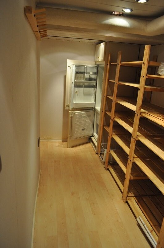

Der Abstellraum hinter der Wand wurde "wohnlich" gestaltet. Laminat auf dem Fußboden, Gipskarton an der Wand und Deckenpaneele. Keine gute Idee für arme Wand dahinter.
Schmaler Lagerraum mit Holzregalen rechts und kleinem Kühlschrank am hinteren Ende.

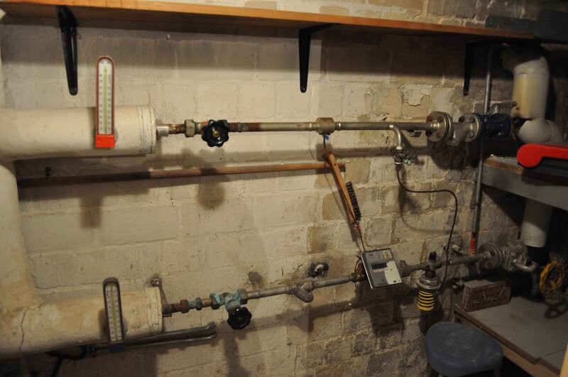

Ein kleiner Heizungsraum. Hier kommt die Fernwärme rein, mit 10 bar und 100°C direkt ohne Wärmetauscher angeschlossen an die Heizkörper.
Keller-Heizungsraum mit Rohrleitungen, Ventilen, Thermometern und Messgerät.

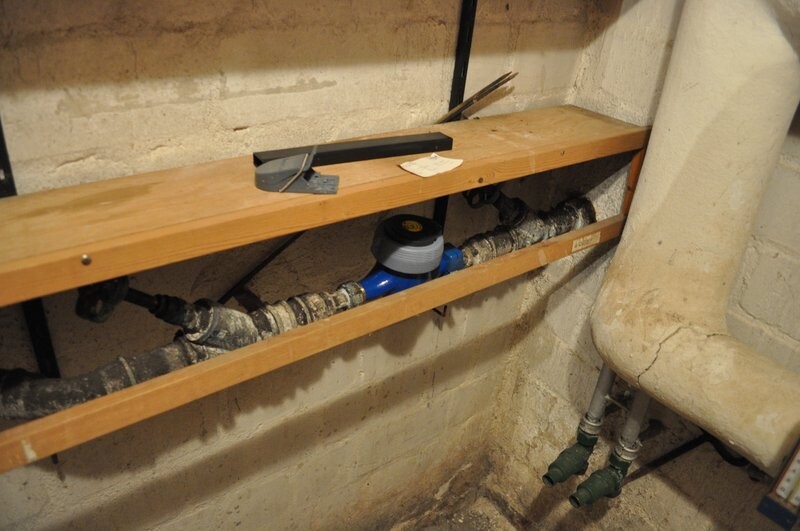

Der Wasseranschluss ist dort auch versteckt:
Kellerraum mit Holzregal über Rohren, blaues Messgerät/Absperrventil und isolierte Leitungen.

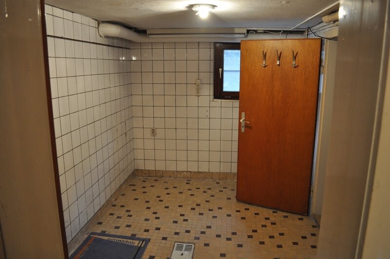

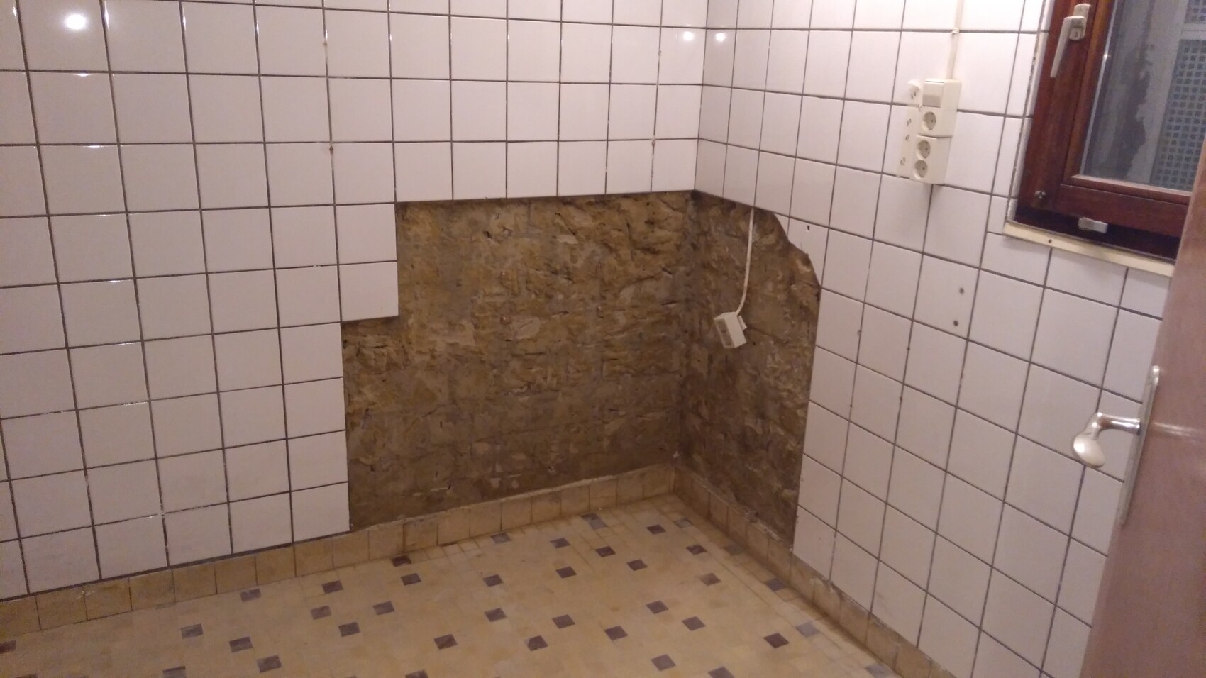

Eine Waschküche, Wandhoch gefliest. In der Ecke hinten links gibt es bei Regen leichten Wassereintritt (durch die Fugen).
Kellerraum mit weißen Wandfliesen, Holztür mit Haken, kleinem Fenster und Bodenfliesen.

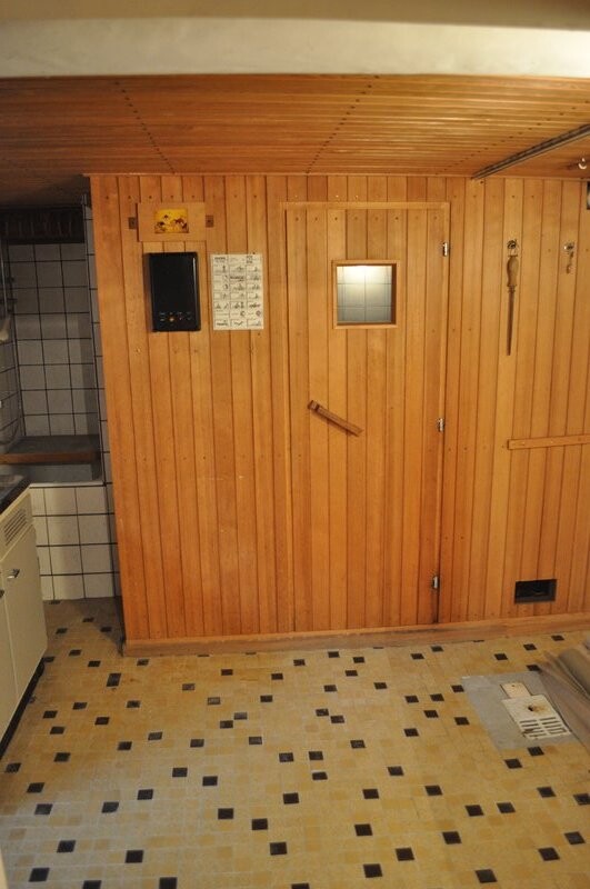

Saunaraum: links neben der Sauna eine Sitzwanne als Kneippbecken. Dazu ein waschbecken aus der Orignalküche von 1960 mit Boiler, links außerhalb des Bildes eine Tür mit Treppe zu Garten. Die Sauna (Baujahr 1968) war abgeklemmt, nur Licht funktioniert. Innen ein Lager von Ersatzfliesen und Natursteinen.
Saunaraum aus Holz mit Tür, kleinem Fenster, Anweisungen an der Wand und Fliesenboden.

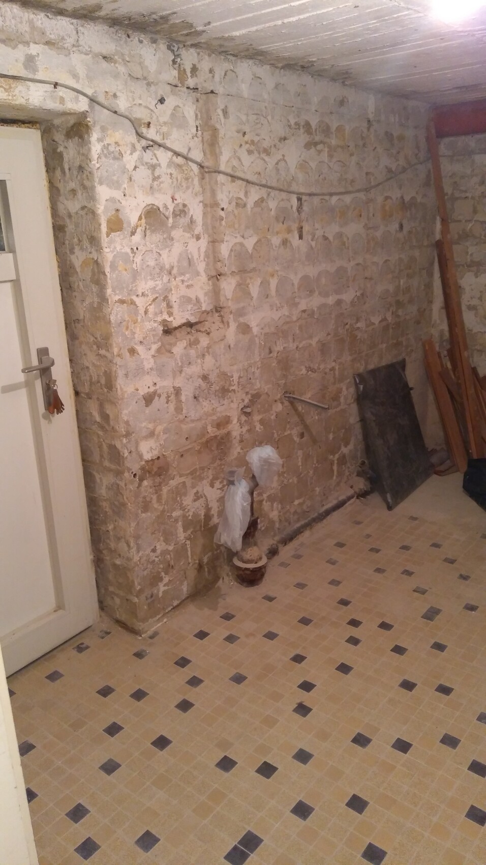

Das Ziel: Irgendwie müssen neue Wasserleitungen vom Anschlussraum zur Waschküche. Der Weg durch den Flur ist ungeeignet. Also durch Kaminzimmer und Saunaraum. Dazu muss alles weg, was im Wege ist (Deckenverkleidung, Sauna, Klinkerwand im Kaminzimmer). Außerdem stören die Fliesen an der Wand, denn da müssen auch Leitungen ran und nachträglich ist es schwer diese zu entfernen.
Da das Saunazimmer die Werkstatt werden soll, benötigen wir dort keine Fliesen und in der Waschküche reicht auch eine verputzte Wand.

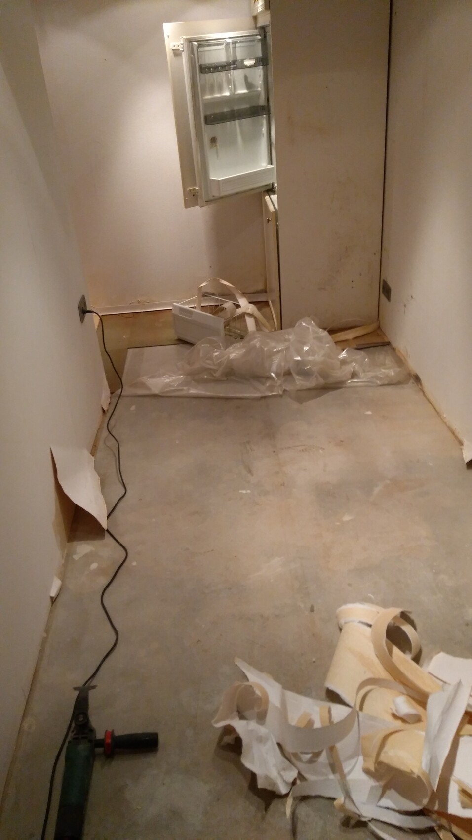

Schritt 1: Abstellecke im Kaminzimmer:

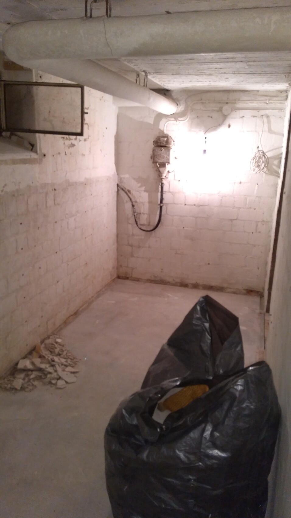

Ein muffiger Raum. Die Gipswände scheinen Probleme zu machen, also alles raus am Tag der Besitzübergabe:
Schmaler, unfertiger Raum mit Betonboden; wandmontierter Kühlschrank, Kabel und Plastikreste.
(15.12.2018)
Ja, die Wand hat gelitten (gleiche Perspektive und Gegenrichtung):
Kellerraum mit weißen Ziegelwänden, sichtbaren Rohren, Elektrokasten und schwarzem Müllsack.
(16.12.2018)

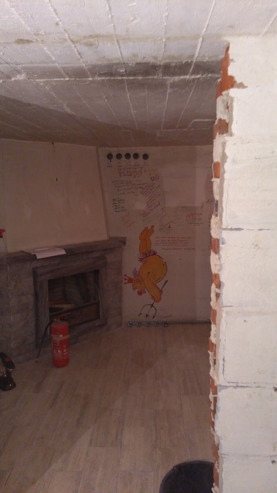

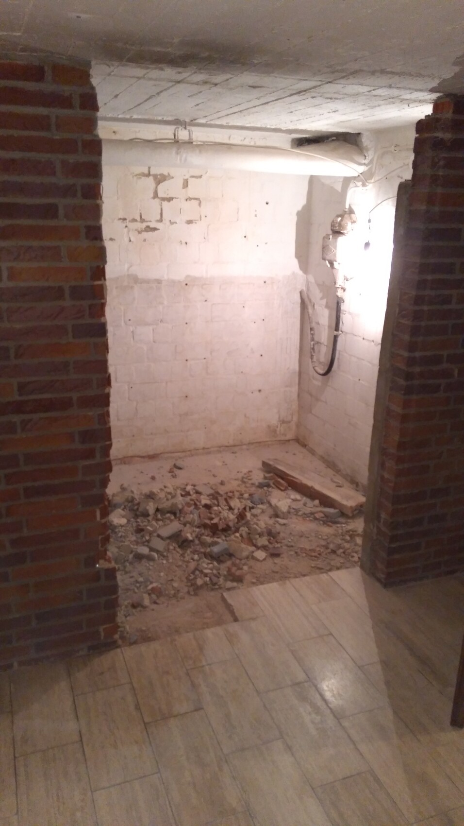

Der Durchgang ist für die geplante Rohrtrasse an der falschen stelle, also wird der schon mal verbreitert und die Holzdecke ist auch schon entfernt:
Kellerraum mit freigelegter Ziegelwand, Schutt auf dem Boden und Wasserleitung an der Wand.
(19.12.2018)

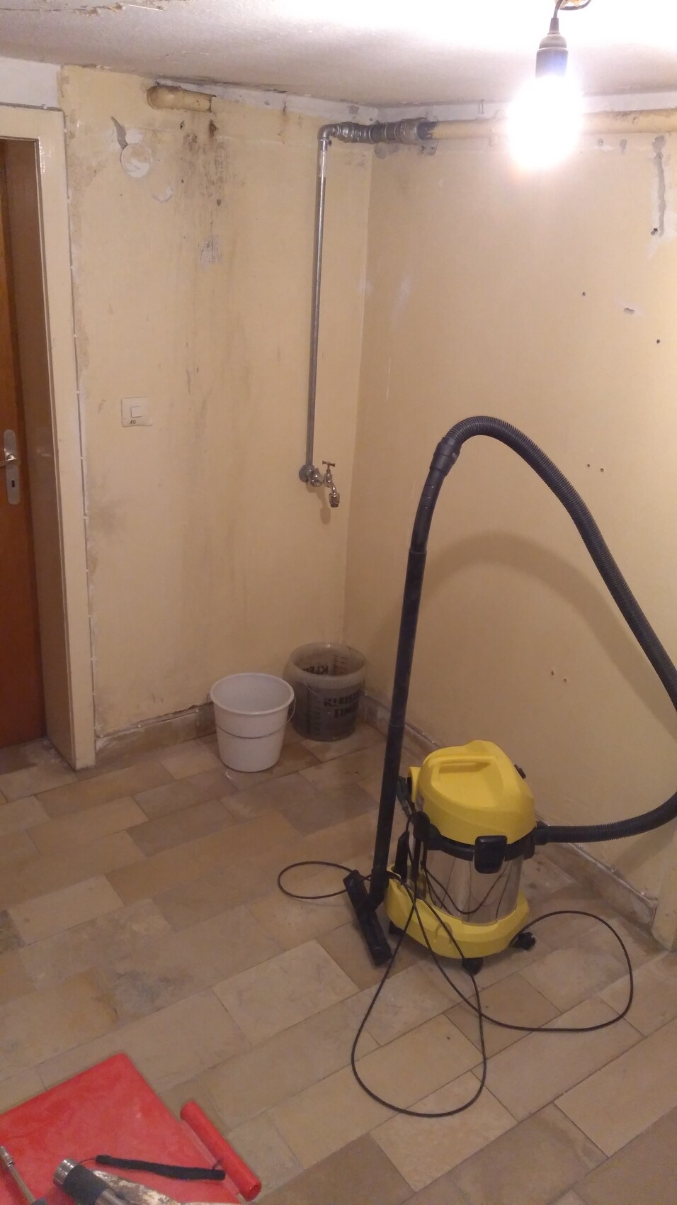

Gleichzeitig ist im Flur die alte Wasserversorgung zur Küche / Bad / Waschküche gekappt und ein Bauwasserhahn installiert:
Kellerraum mit gelbem Nass-/Trockensauger, flexiblem Schlauch, zwei Eimern und Wandrohren.

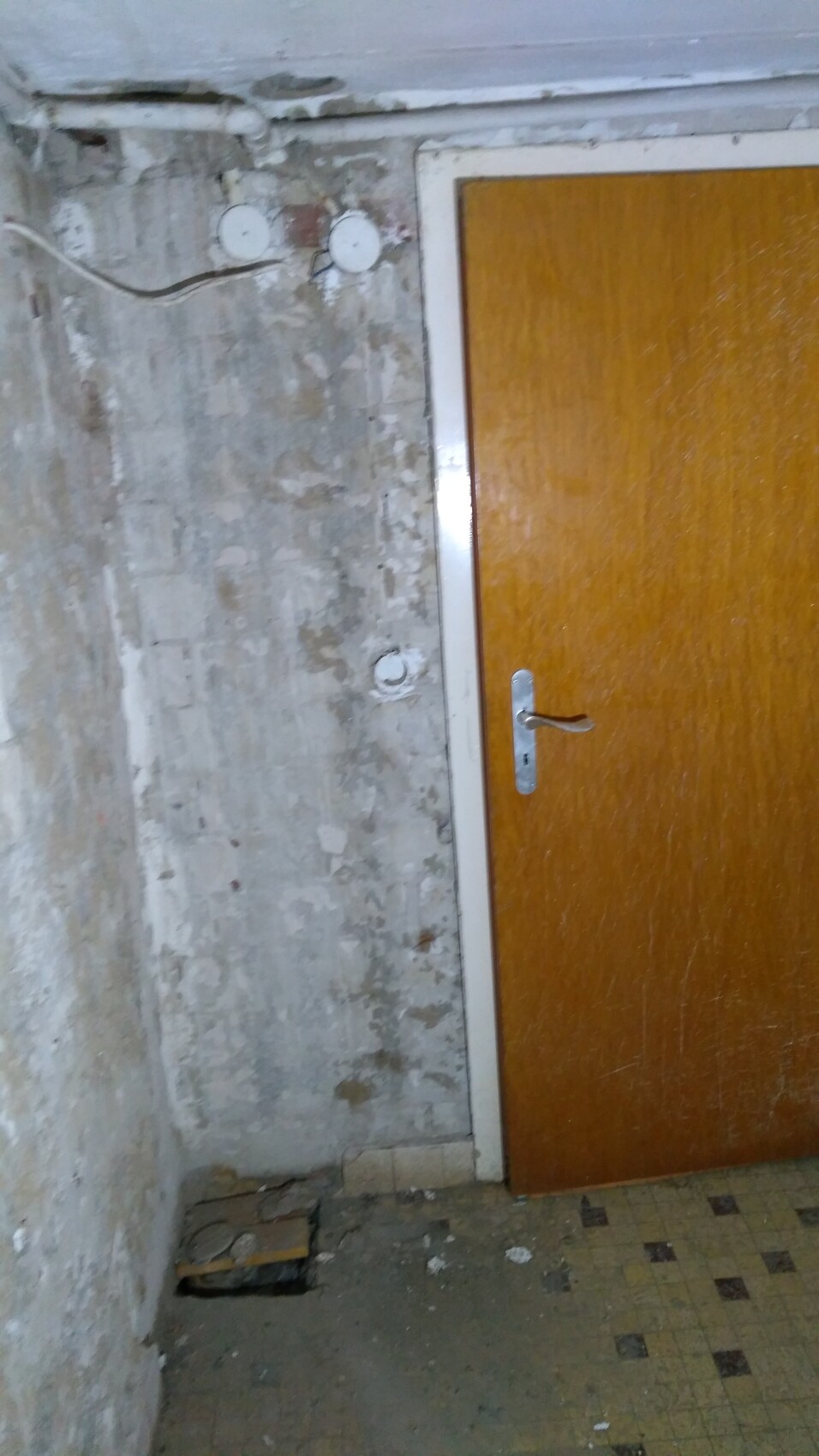

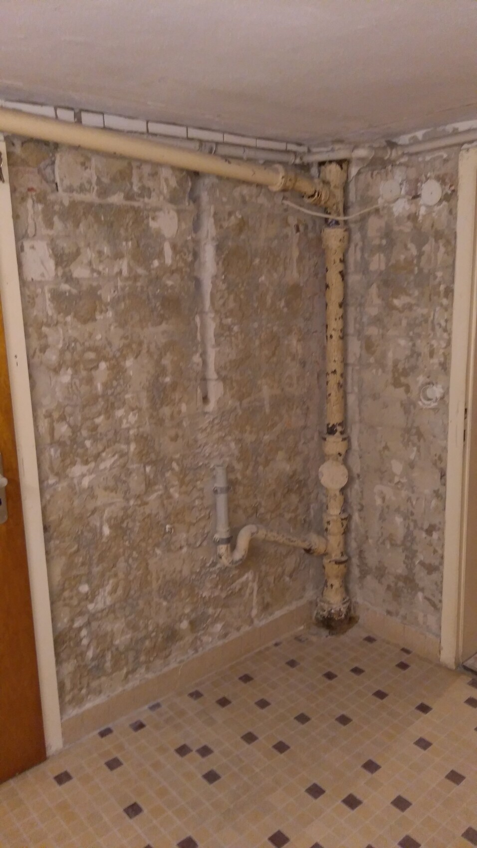

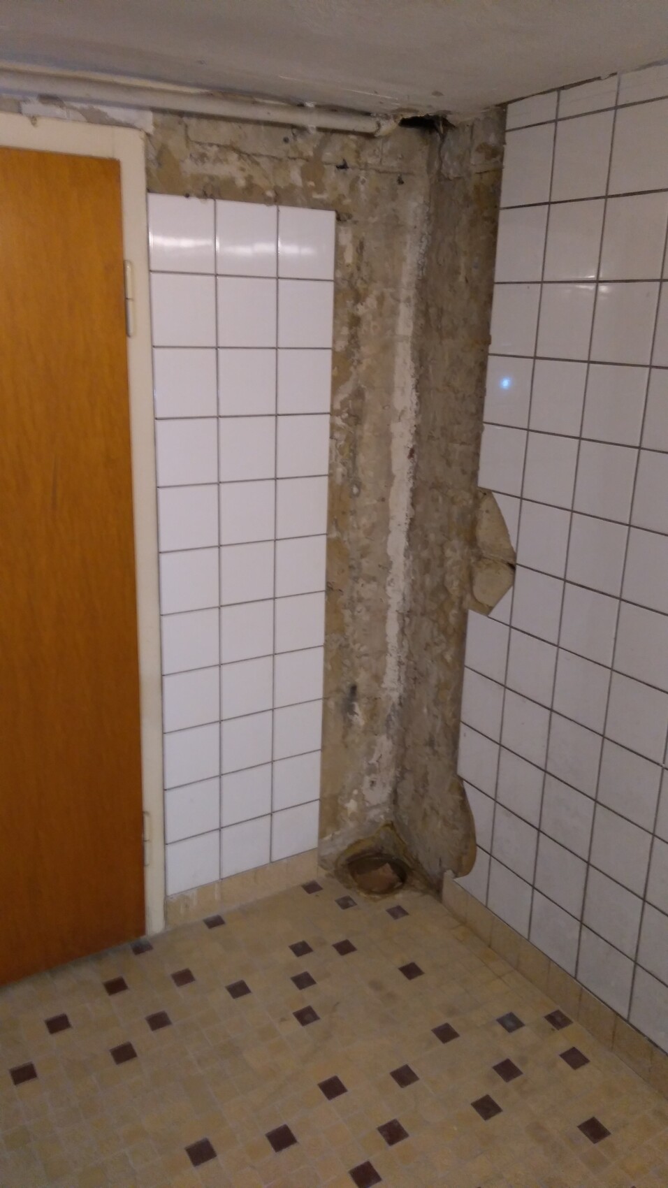

"Befreiung" von Wand uns Abwasserrohr in der Waschküche von den Fliesen:
Verputzte Wand mit abgeblättertem Putz, rostenden Rohren und Fliesenboden im Badezimmer
(20.12.2018)

Dank Schwung und Masse eines 6kg-Hammers ist sind die Fallrohre auf beiden Seiten der Waschküche Geschichte
Verputzte, beschädigte Wand zwischen weißen Fliesen; Tür links, Bodenabfluss sichtbar.
(25.12.2018)
Die feuchte Ecke wird zur weiteren Begutachtung von den Fliesen befreit:
Badezimmer: weiße Fliesen, freigelegte Steinwand, hängender Stecker, Fenster rechts.
(26.12.2018)

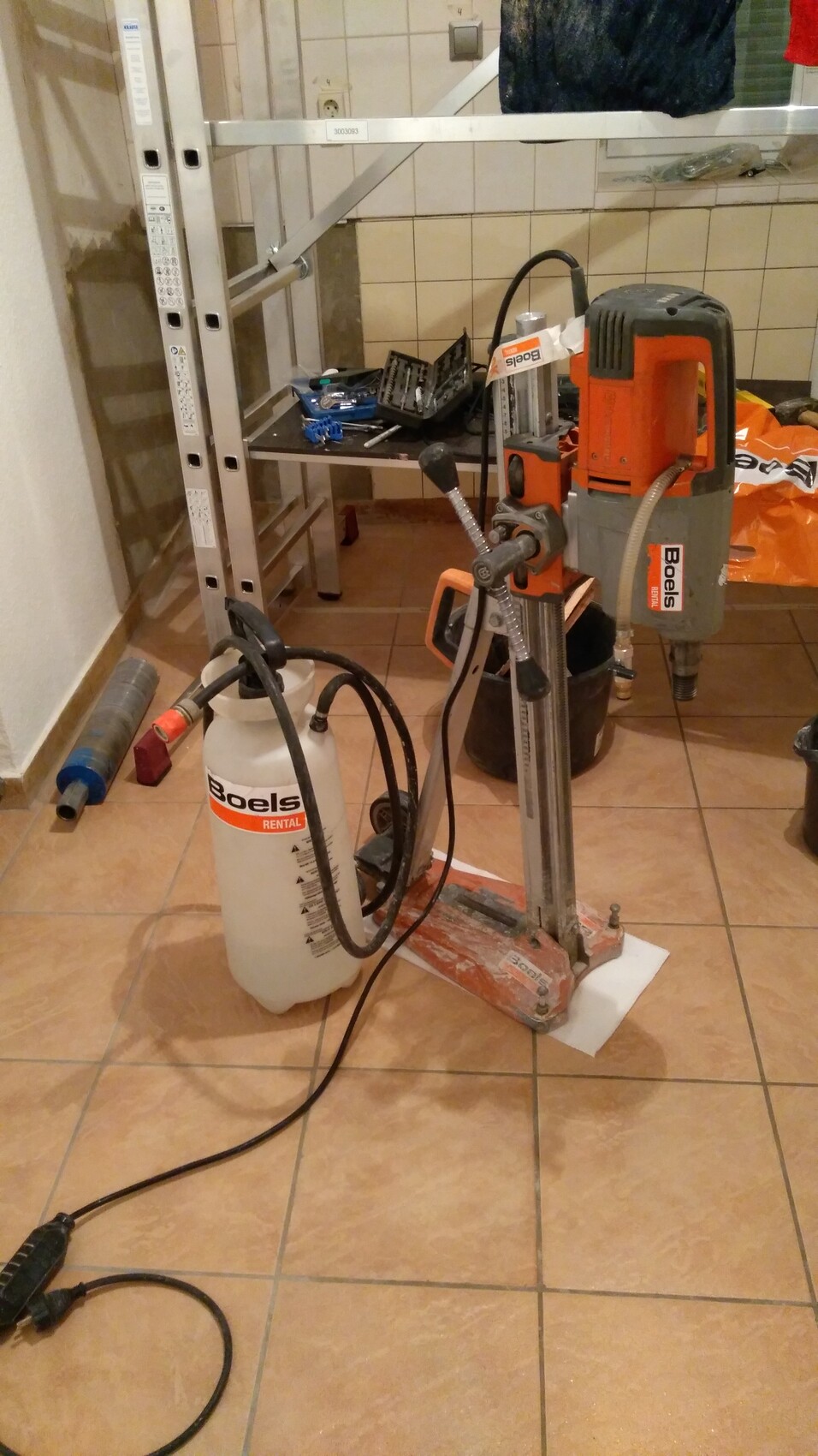

Wenn man eine Leitung legt, dann brauch man ein Leitungslochbohrgerät:
Orange Bohrmaschine an Stativ in Werkstatt, Schlauch, Boels Rental Behälter und Werkzeugkiste.
Mit Wasserkühlungsdrucktank fürs maximale Sauereierlebnis.

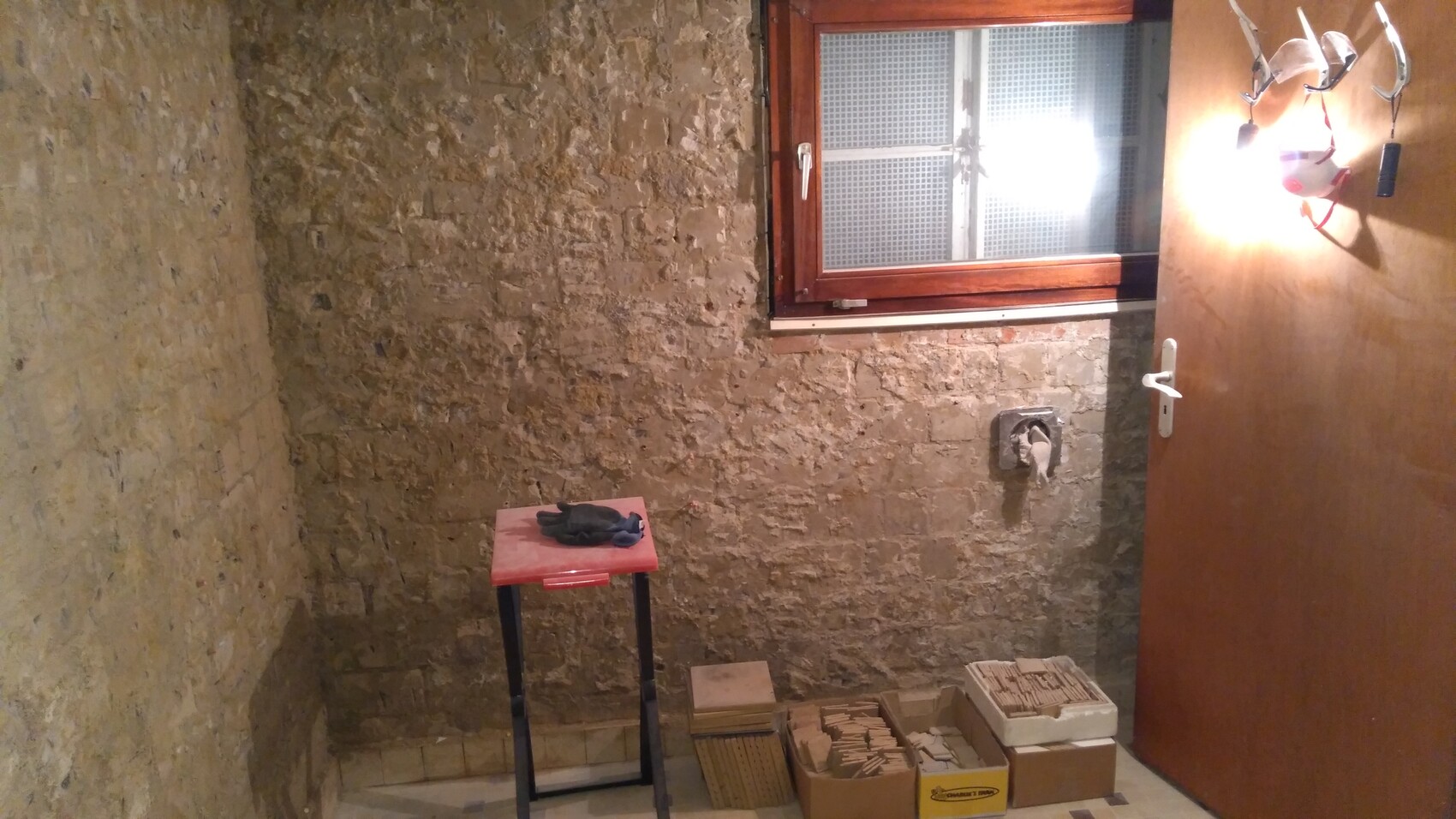

Waschküche ohne Fliesen, aber mit Dickbettmörtelresten:
Kellerraum mit rauer Steinwand, Fenster, Holzrahmen; roter Tisch mit Handschuhen, Kisten mit Fliesen.

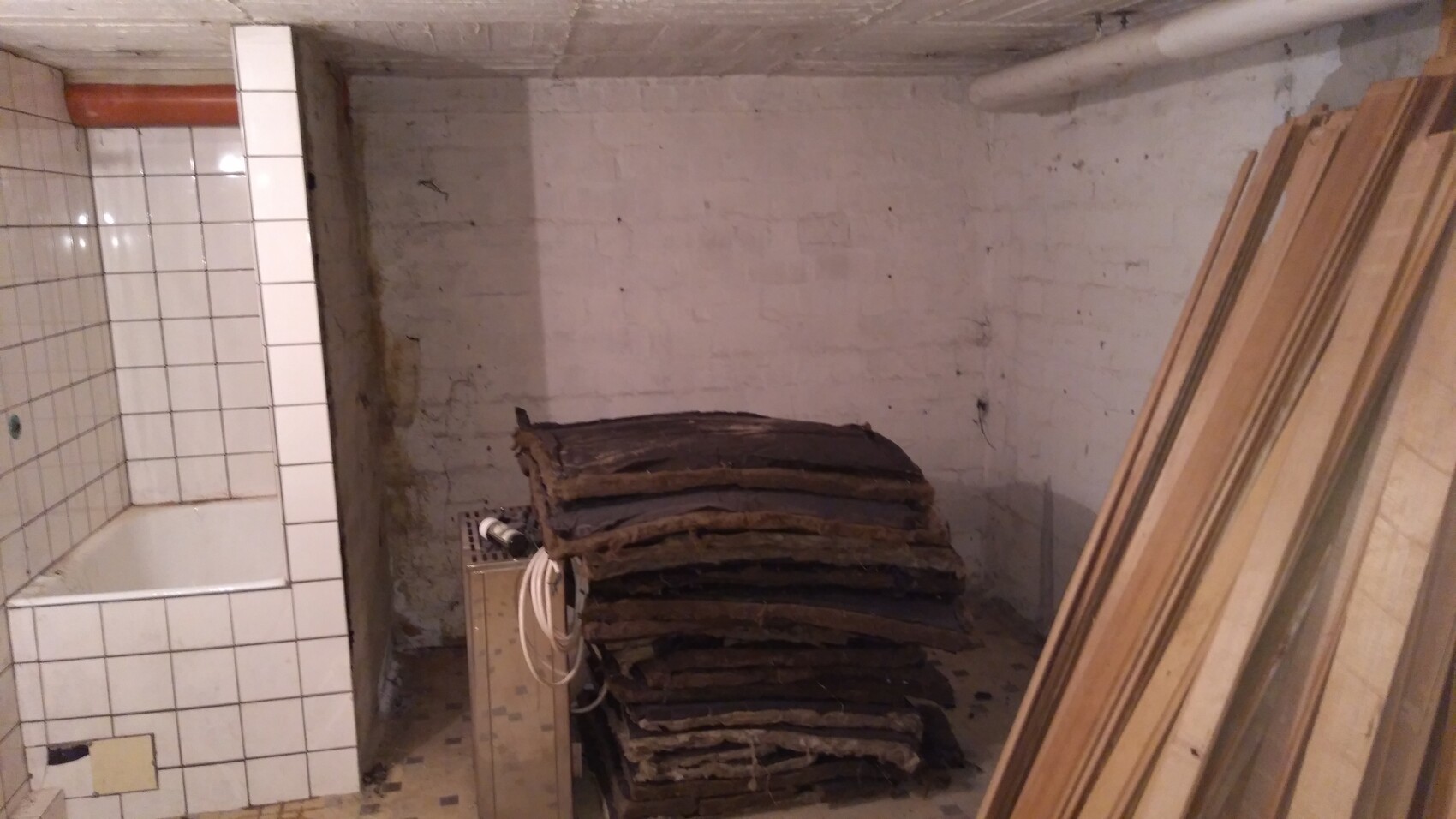

Sauna abgebaut (und Holzdecke):
Dunkler Kellerraum mit Stapel alter Dämmplatten, rechts Holzleisten, links Badewanne.
(05.01.2019)

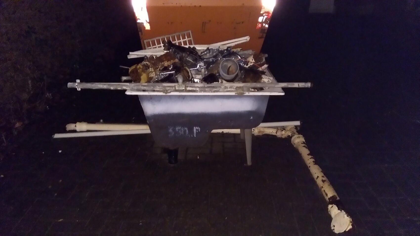

Passend ein Zettel für kostenlose Schrottabholung im Briefkasten gehabt. Kein Problem, den Kellerabfall möchte in nicht im Kofferraum haben und die Wanne ist weg:

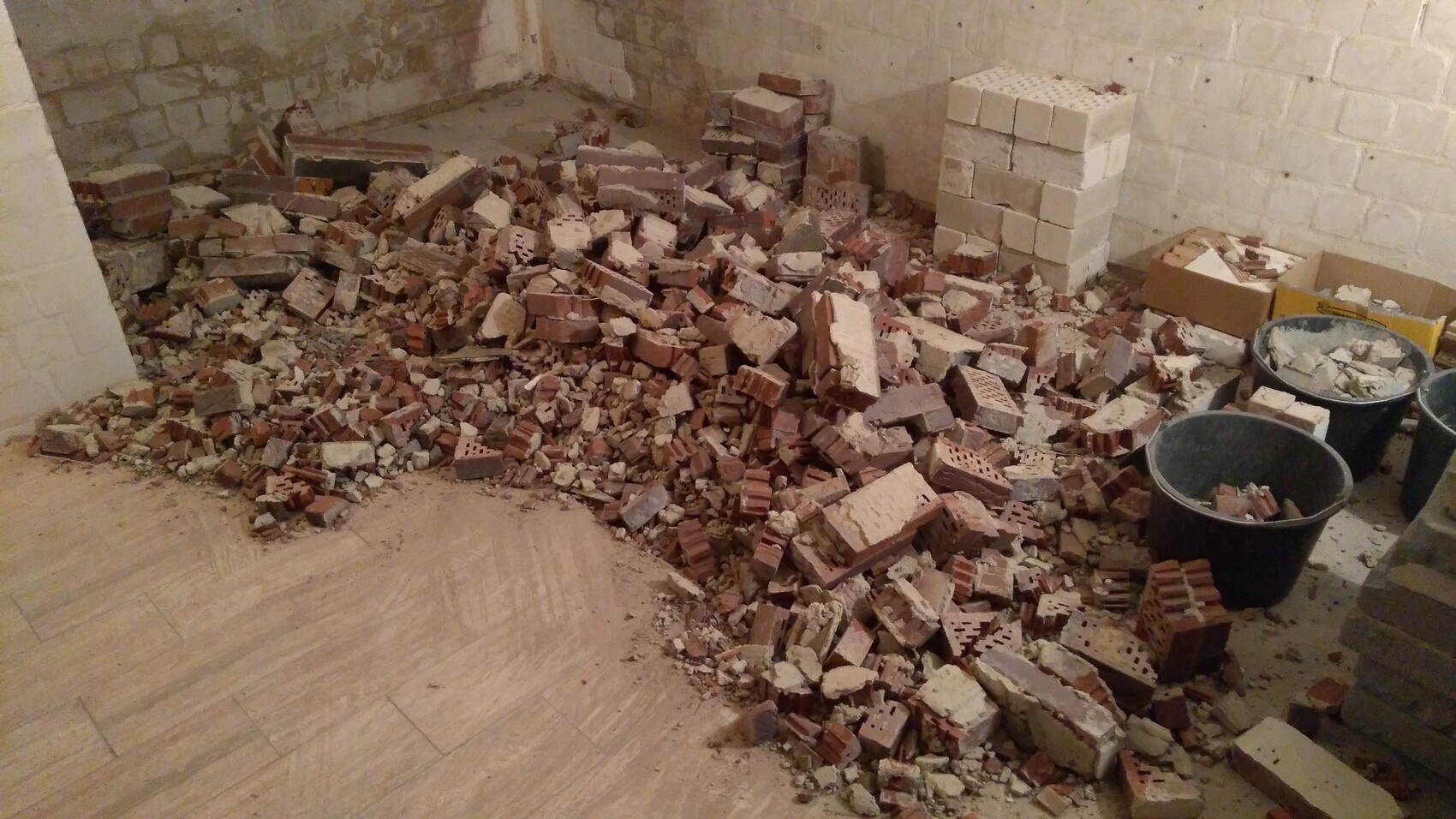

Was auch weg ist, ist die Trennwand im Kaminzimmer. Säuberlich sortiert nach Bauschutt und Gasbeton (Sondermüll!):
Keller-Baustelle: grosser Ziegelbruchhaufen, gestapelte weisse Ziegelblöcke, Eimer.
Als nächstes müssen die Wände bearbeitet werden, um Rohre verlegen zu können.
