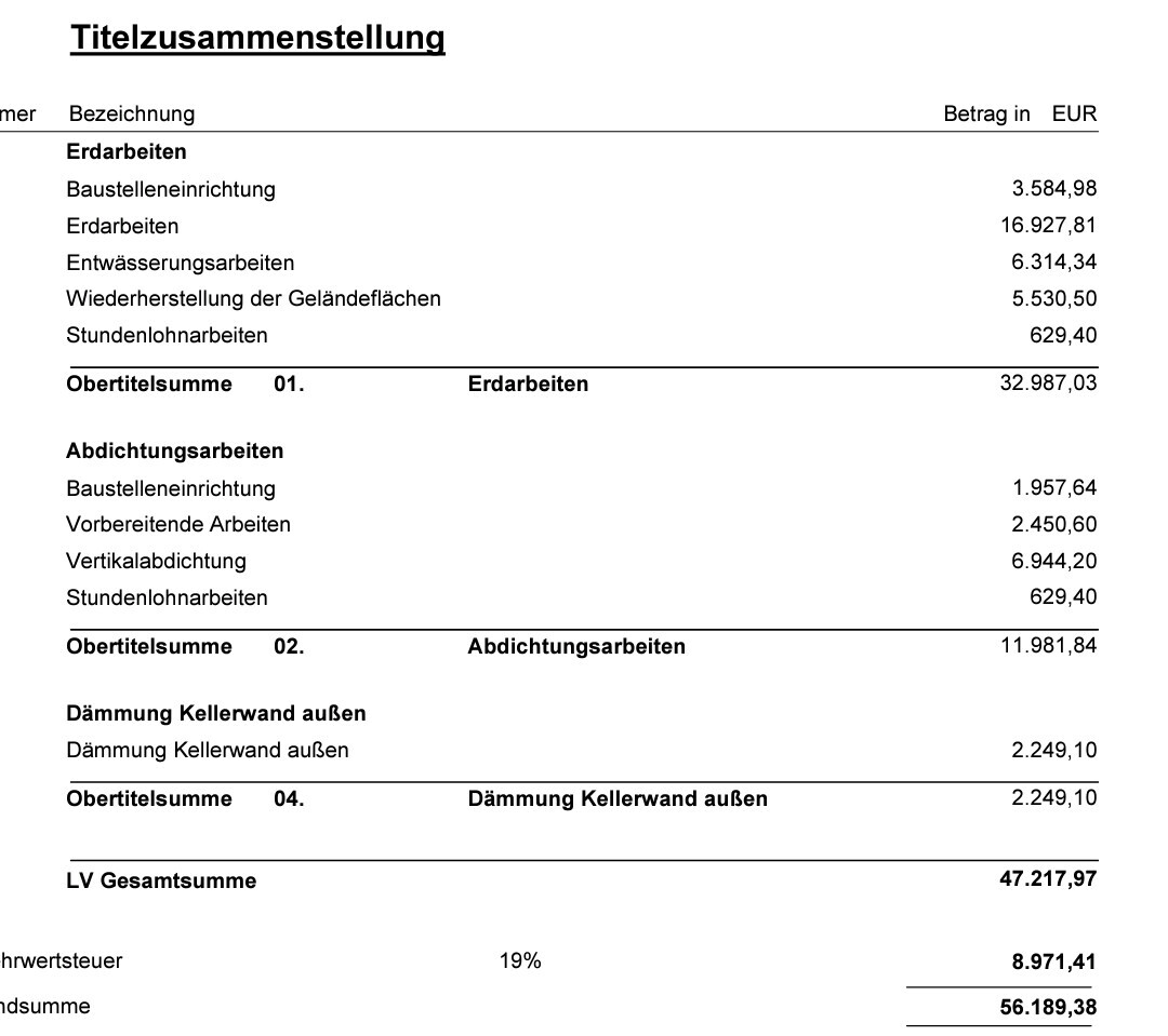

LordNibbler04.10.22 20:10
Habe nun endlich ein Angebot für Drainage/Kellerabdichtung/Dämmung erhalten.
Über 56.000€ - und nur für zwei Seiten vom Haus.
LordNibbler04.10.22 22:37
Ist es ernst gemeint oder als Abwehrangebot zu verstehen?
Baukostenliste: Erdarbeiten, Abdichtungen und Dämmung Kellerwand außen – Summen
Winniefred04.10.22 22:55
Jedenfalls ist das Angebot wohl nicht ernst zu nehmen 😀
kati133704.10.22 22:55
Ich bin nicht vom Fach, aber 2 Postionen "Baustelleinrichtung" mit insgesamt 5.500 € ? Kommt mir schon bisschen strange vor.
SoL
05.10.22 00:08
Das ist ein Abwehrangebot. Siehe Baustelleneinrichtung sowie die Erdarbeiten bei Erdarbeiten gemixt mit den Stundenlohnarbeiten.
Den Firmen hier in der Region geht es noch zu gut, wurde auch angepflaumt, als ich nach 3 Wochen gewagt habe, mal nach nem Status zu fragen...
Wird sich in den nächsten zwei Jahren hoffentlich ändern.
