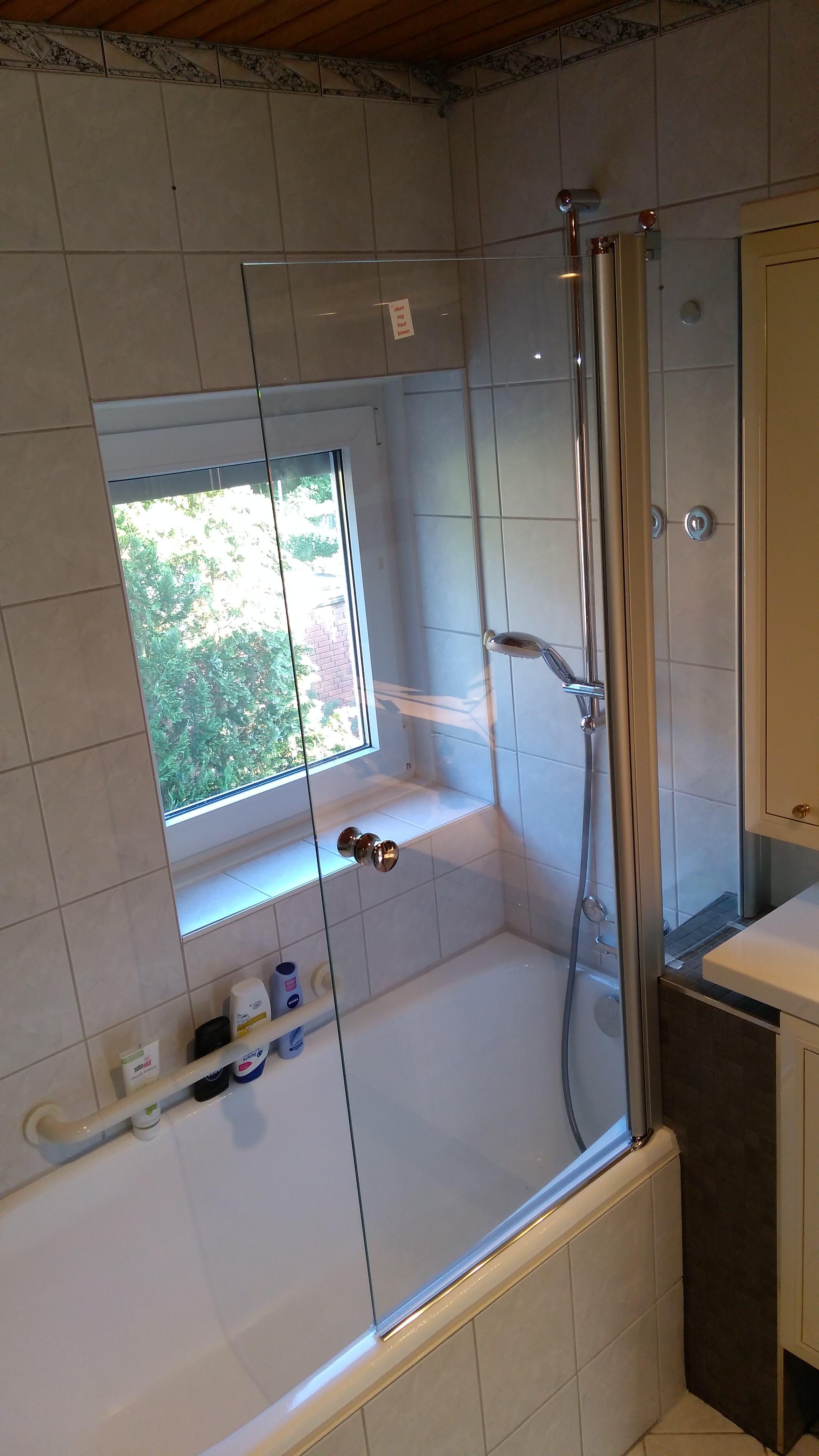

Eine Sache fehlt noch, wenn man in der Badewanne auch duschen möchte, braucht man eine Duschwand. Gar nicht so einfach, wenn da so ein Sockel im Wege ist. Nur bei Hornbach waren die in der Lage via Schulte eine passende Lösung zu finden. Bauking/Hagebau war überfordert, Globus hatte ein Angebot, dass dann aber vor Ort nicht mehr auffindbar war.
Badezimmer mit Badewanne, Glastür-Duschabtrennung, Fenster und Hygieneprodukten am Rand.
(22.08.2019)
Bis sowas gefertigt und geliefert ist, vergeht aber einige Zeit.

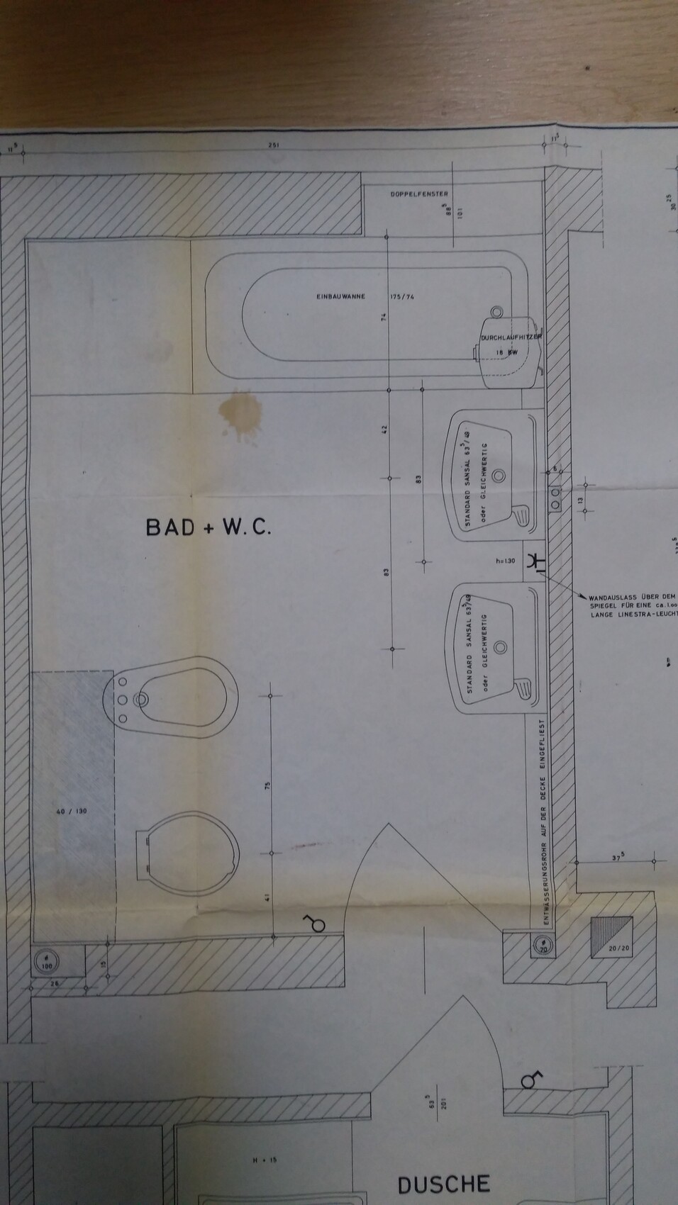

Drehen wir uns nun um und schauen uns das WC an. Es gibt die Original-Pläne, was einen so erwarten könnte:
Grundriss eines Badezimmers mit Badewanne, WC, Dusche und Fenstern, Maßangaben.

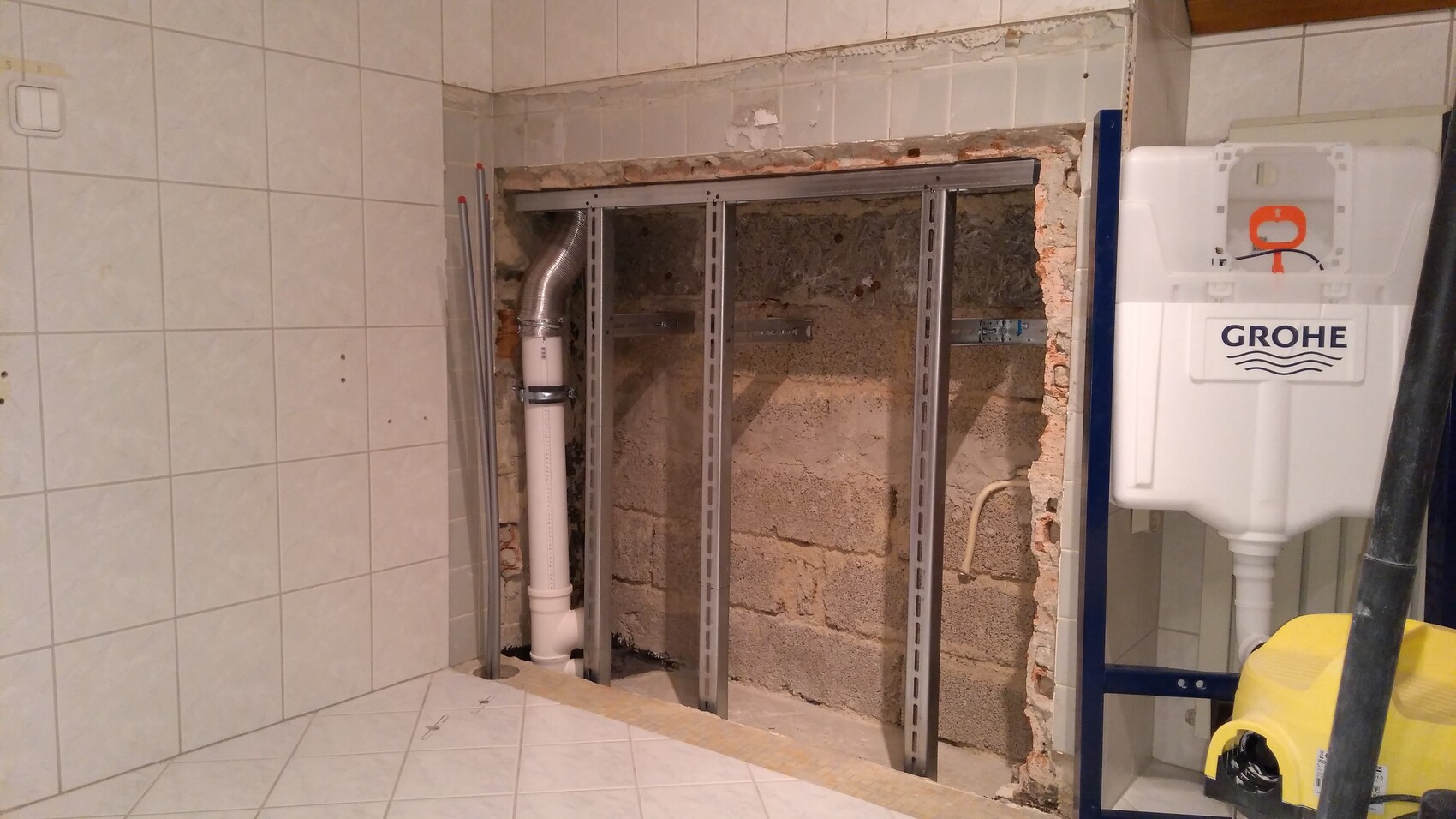

Dazu die nachträglichen Umbauten. Also WC und Bidet abgebaut und mal ein Loch gebohrt, um in die vermeintliche Leichtbauwand zu schauen.
Da war keine, das war massiv (sehr dünne Hohllochziegel, hochkant) gemauert und die neueren versteckten Spülkästen nur davorgesetzt und mit Gasbeton aufgefüllt. Am Ende musste die ganze Wand weg (Anfang Jan 2019)

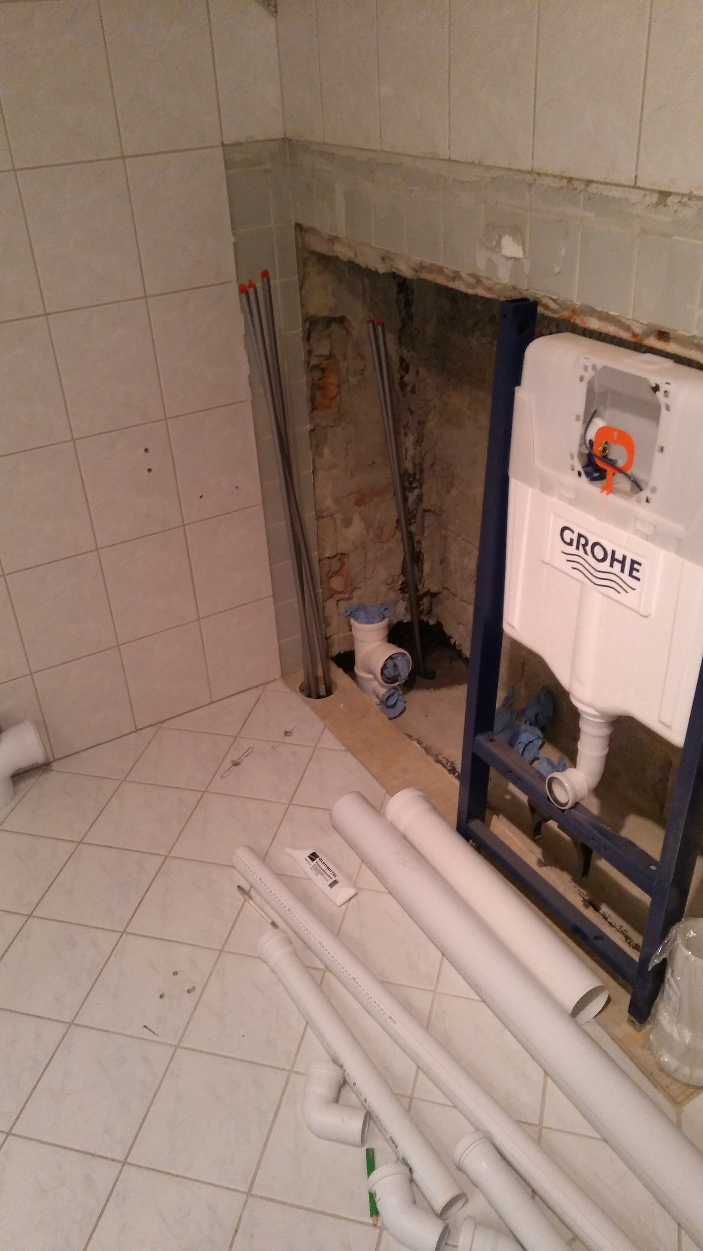

Nun kommen die Rohre von unten hoch (Kalt, Warm, Zirkulation, Heizung Vor/Rück). Abwasser hat schon einen Kombiabgang für die spätere Dusche (möglichst Bodentief). Die alten Gußeisernen Rohre wurde mit Vorschlaghammer entfernt, verbleiben aber innerhalb von Wandbereichen. Stattdessen sind schön die neuen Kernlochbohrungen zu sehen.
Badezimmer im Umbau: Grohe-Spülkastenrahmen, offene Wandöffnung, Rohre.
(19.02.2019)

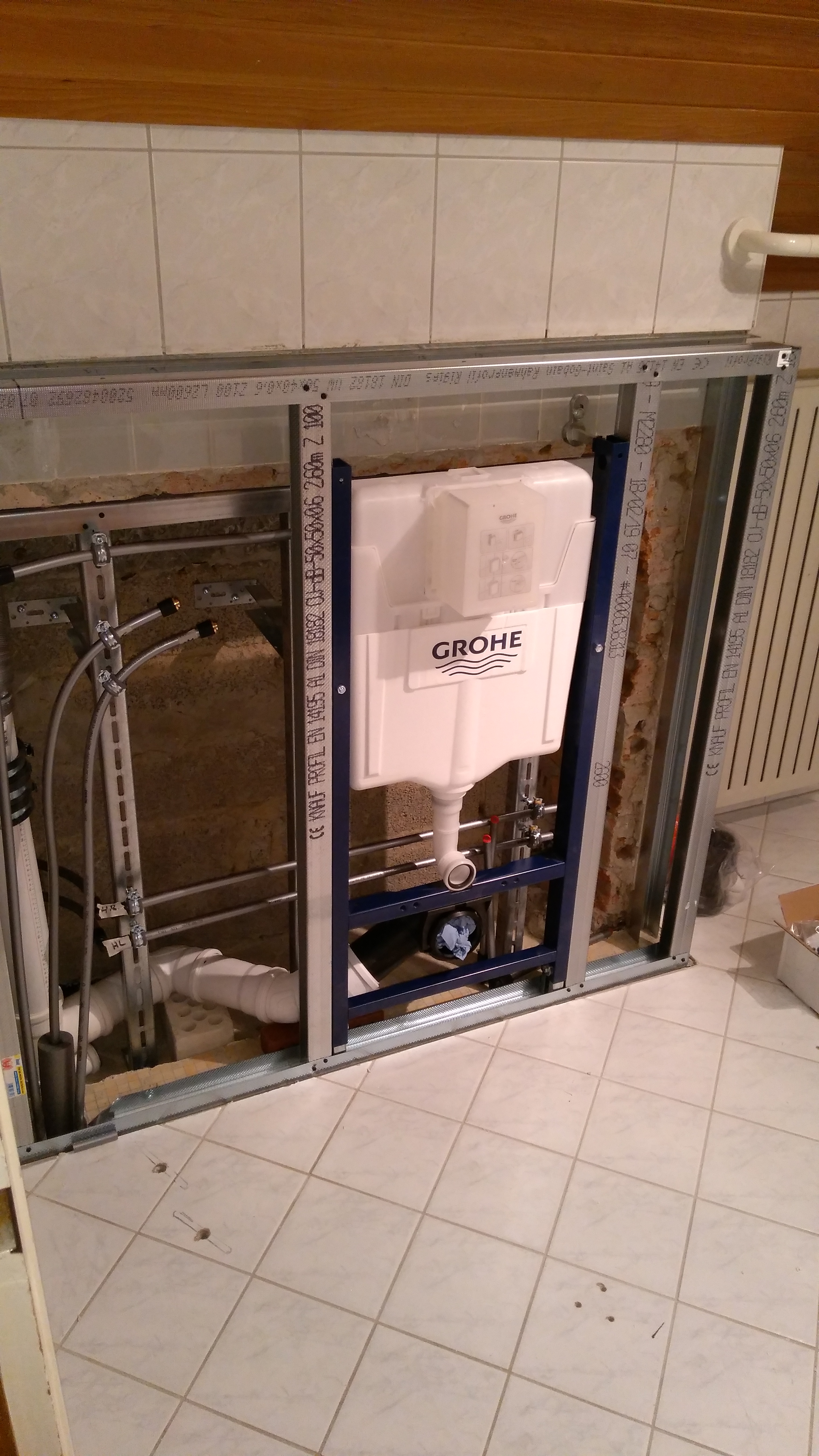

Die Reste der hinteren "Vorbauwand" mussten abgefangen und alles mit der Außenwand versteift werden. Das muss ja später mit dem neuen Hänge-WC halten.
Offener Wandbereich im Badezimmer mit Metallständerwerk, Rohren und Grohe-Spülkasten.
(02.03.2019)

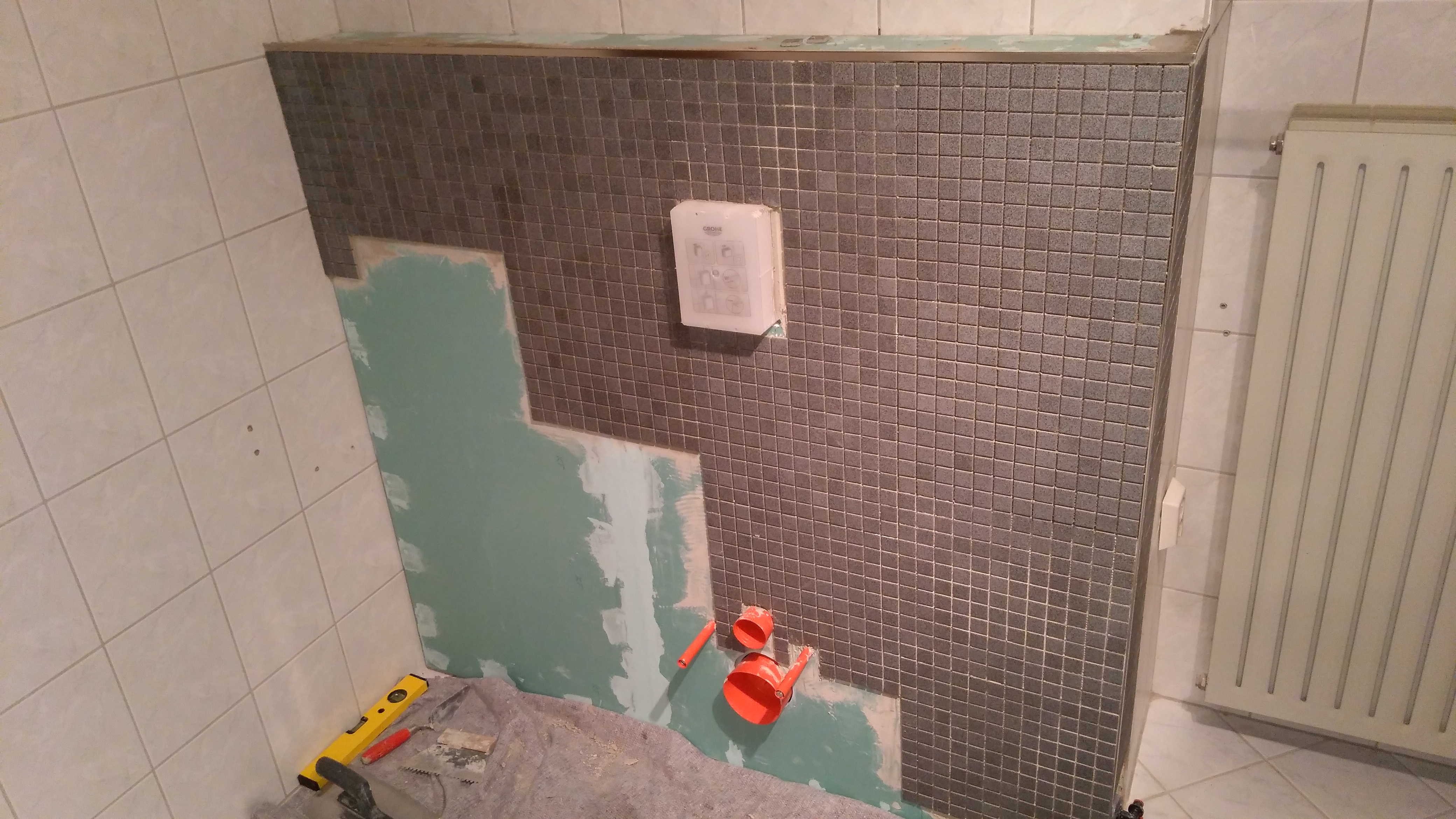

Alles zweilagig mit Rigips abdecken, spachteln und fliesen:
Badezimmerwand in Renovierung: dunkelgraue Mosaikfliesen, roter Rohranschluss, grüne Wandfläche.
(06.04.2019)

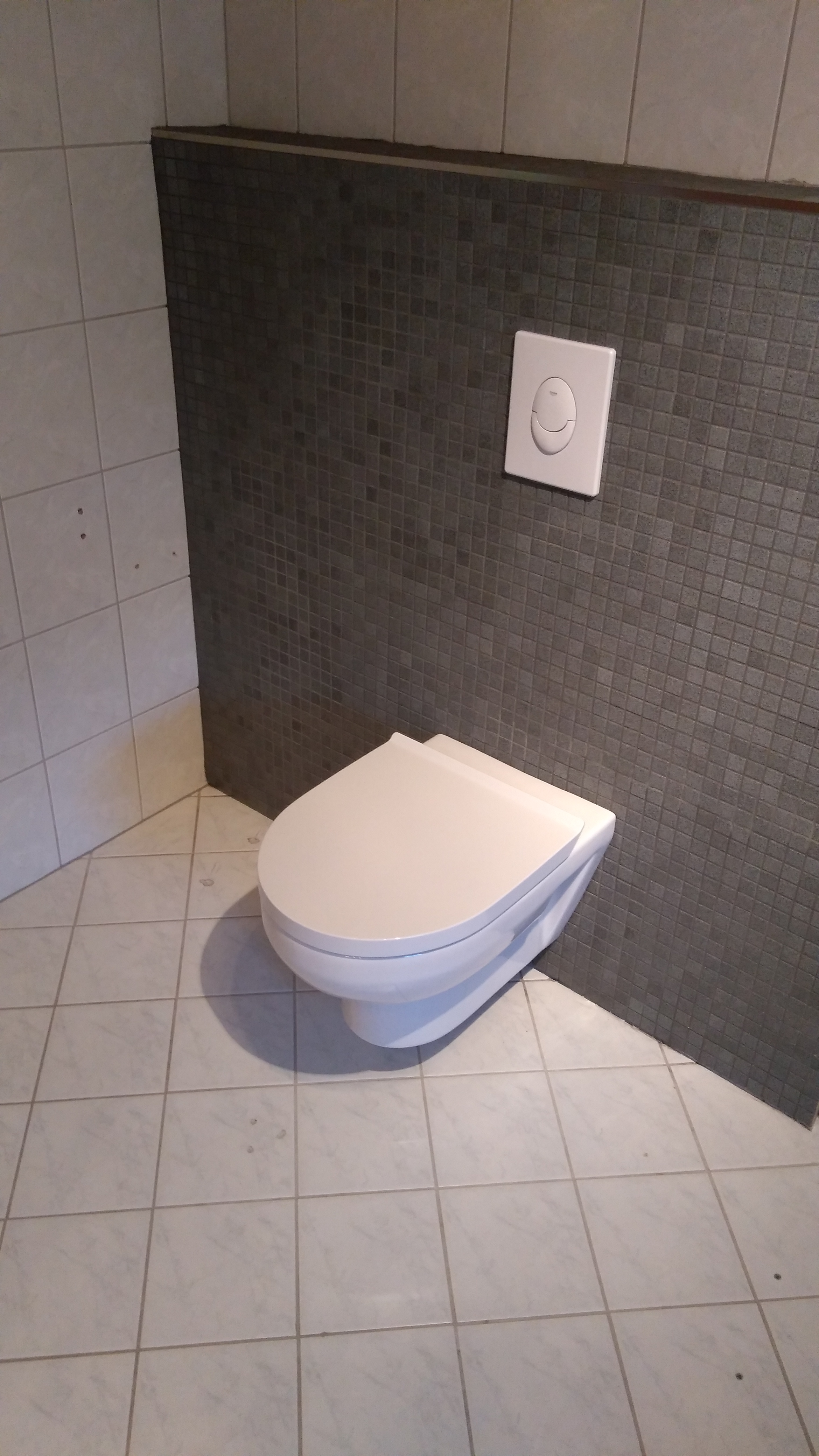

Zum Schluss verfugen, Silikon, neue Keramik anbringen, zack fertig: WC.
Weiße wandmontierte Toilette vor dunkelgrauer Mosaikwand mit Spülplatte
(16.04.2019)

Hast du die alten Pläne mal reingezeichnet? Das Bad ist in den Grundrissen anders, kann das sein?
Nein, der Grundriss hat sich nicht geändert. Siehe auch die Sanitär-Zeichnung im Post zuvor.

LordNibbler schrieb:
Hmm… ist es nicht das Bad hier unten links?
