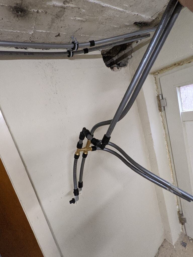

Am Wochenende die Durchbrüche zwischen den Etagen freigelegt und die alten Rohre entfernt. Schon mal ein neues Paar durchgeführt.

Leitungsknoten für den Deckendurchbruch vorbereiten:
Graue Leitungen und Schläuche hängen an der Wand, Messing-Verzweigstück, Loch in der Decke.

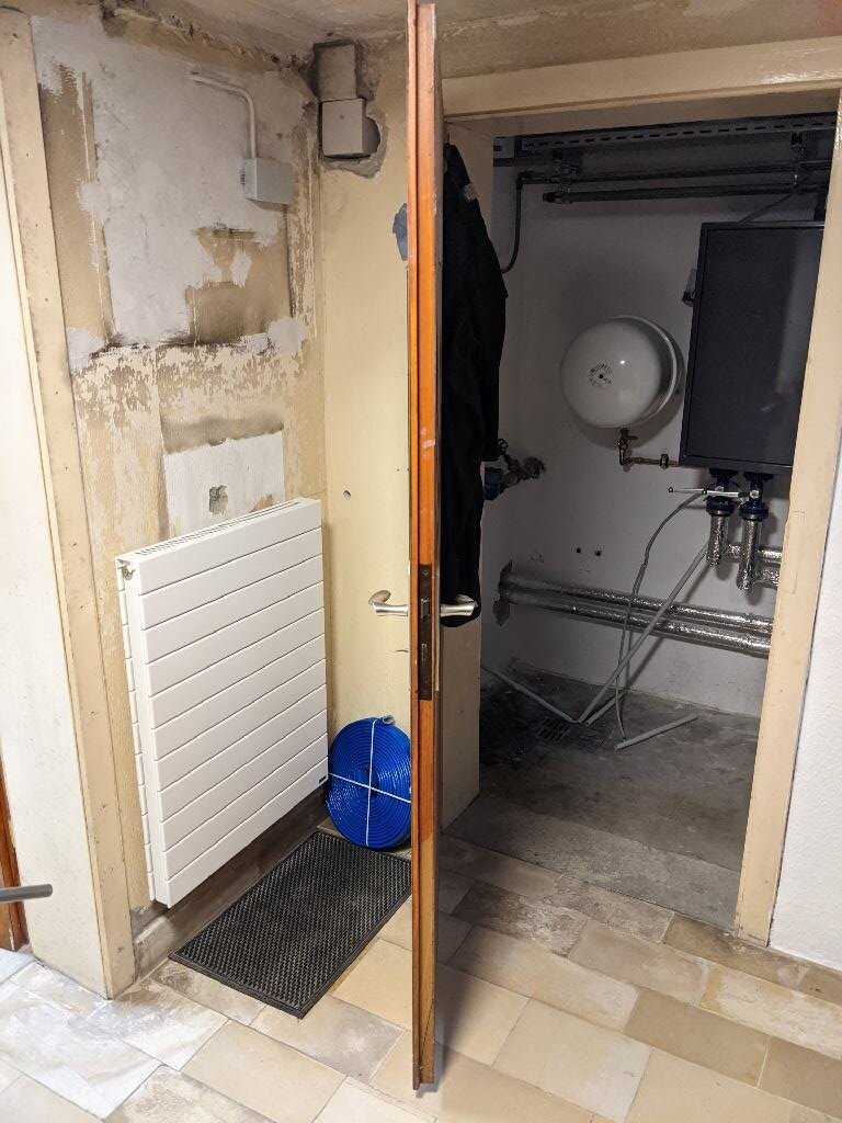

Heizkörper im Kellerflur:
Offener Heizungsraum mit Boiler und Expansionsgefäß, sichtbare Rohre und blaue Schlauchrolle.

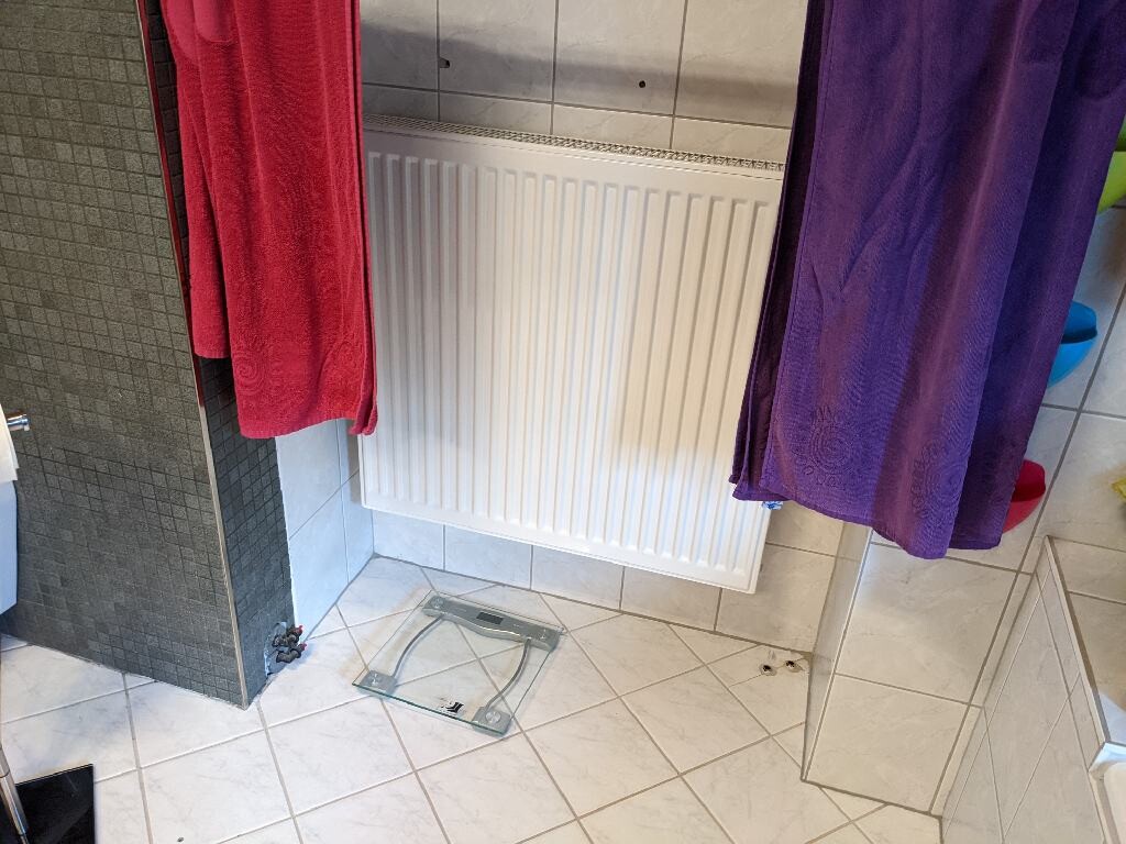

Vorläufiger Heizkörper im Bad:
Badezimmer: rote und lila Handtücher hängen vor Heizkörper, Glaswaage auf Fliesenboden

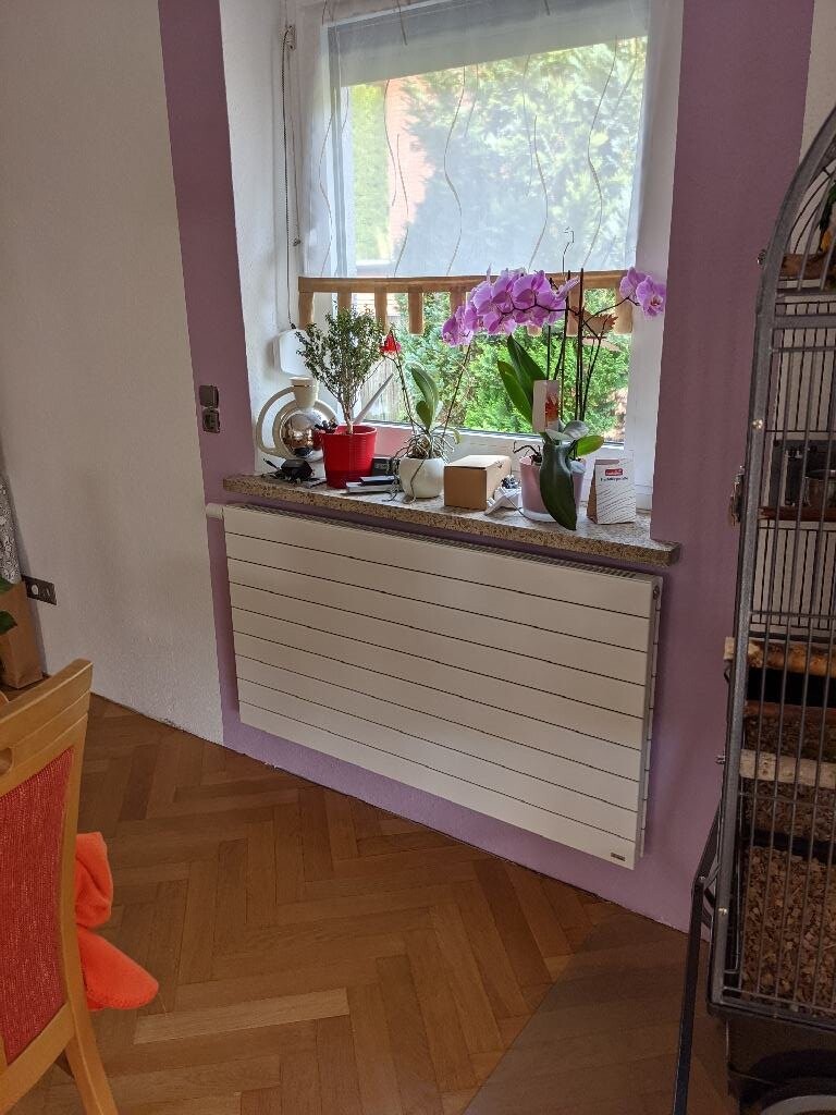

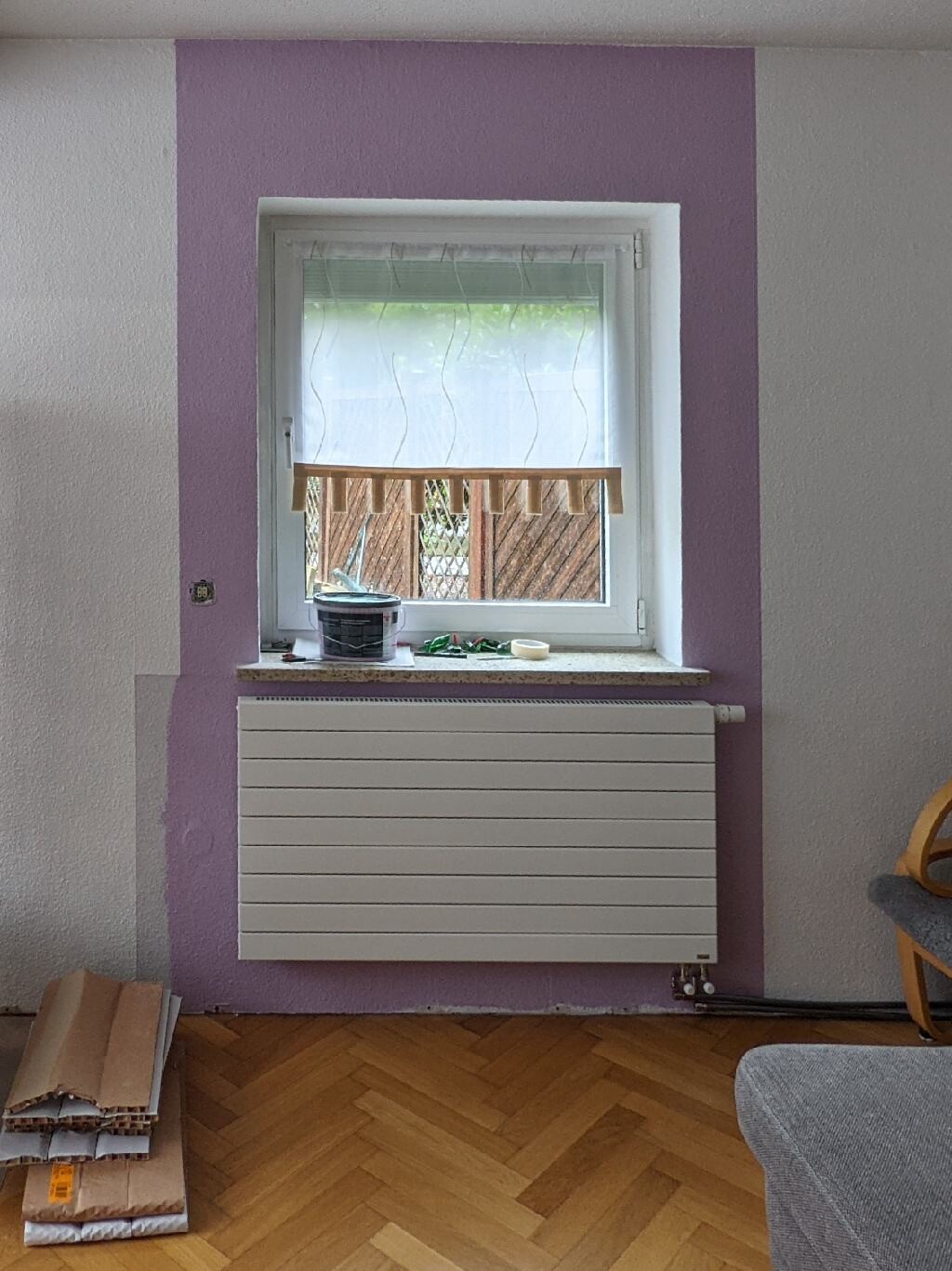

Der letzte zu montierende im Wohnzimmer:
Innenraum Renovierung mit Fenster, Heizkörper und lila Wandfarbe im Raum

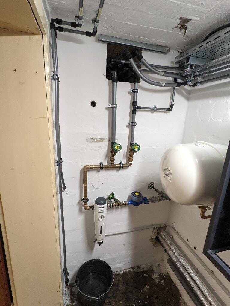

Aufgeräumter Wasseranschluss:
Kellerraum mit Wasserleitungsrohren, Absperrventilen, Druckregler und Ausdehnungsgefäß.

LordNibbler23.08.21 22:57

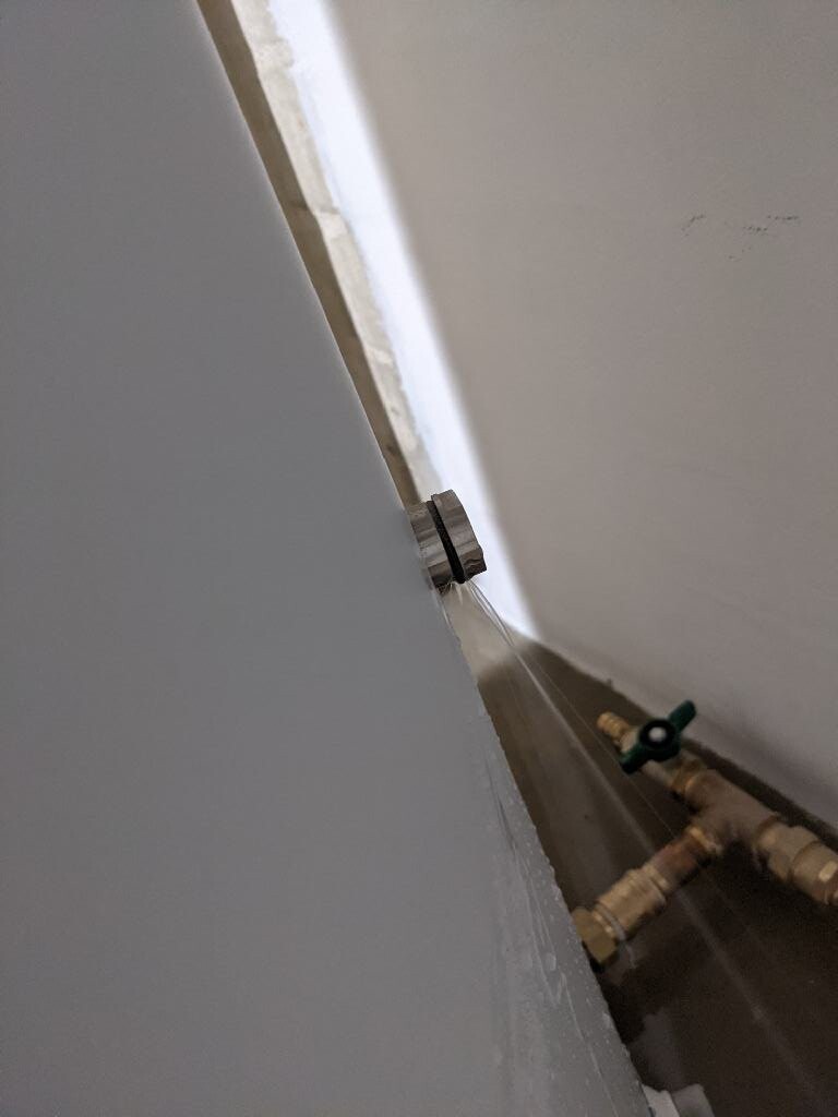

Zisch...
Kleine runde Metallkappe an der Wandkante; Hintergrund mit Kupferrohren und grünem Absperrventil.
😳 Ich glaube die Verschraubung von der Hülse für einen unteren Speicherfühler geht auf meine Kappe. Ist so 2 Tage rausgesprüht...
Der tiefere Teil vom Keller stand 2 cm unter Wasser. Hat eine Stunde gedauert, alles aufzusaugen, aufzuräumen und den Speicher abzulassen.

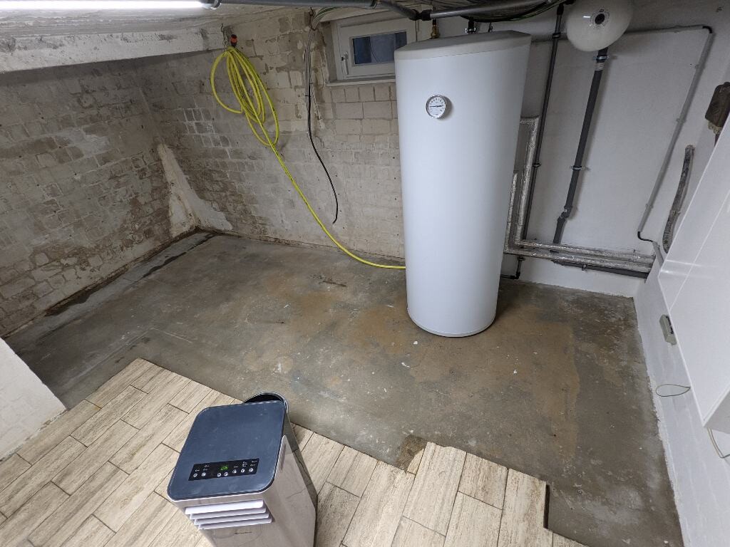

LordNibbler24.08.21 13:41
Der Schaden hält sich aber in Grenzen. Es waren vor allem Restbestände von Baustoffen im Bereich gelagert. Paar Säcke mit Mörtel, Putz u. ä. sowie Holzwerkstoffe musste ich entsorgen.
Ansonsten war es hauptsächlich Arbeit, alles aus dem Nassen Bereich wegzuräumen, das Wasser aufzusaugen und den Speicher zu leeren.
Inzwischen trocknet der Boden langsam.
Kellerraum mit Warmwasserspeicher, Rohren und gelbem Schlauch an der Wand.
