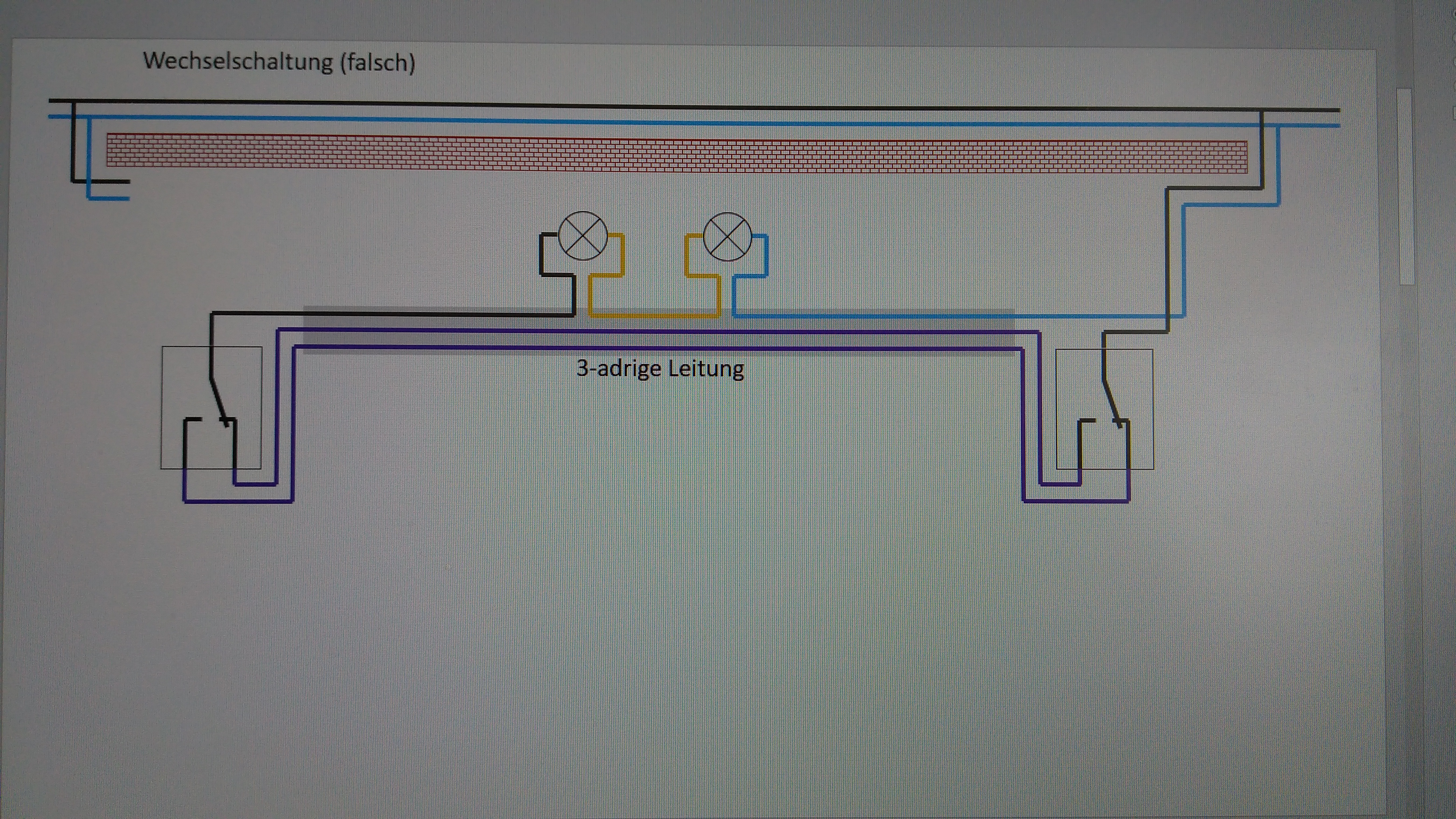

Als Ergänzung noch die vorgefundene Verdrahtung dazu. Die dreiadrige Leitung war natürlich braun, blau, grün-gelb und neben der Stromführung auf dem PE hatte sie einen noch größeren logischen Fehler.

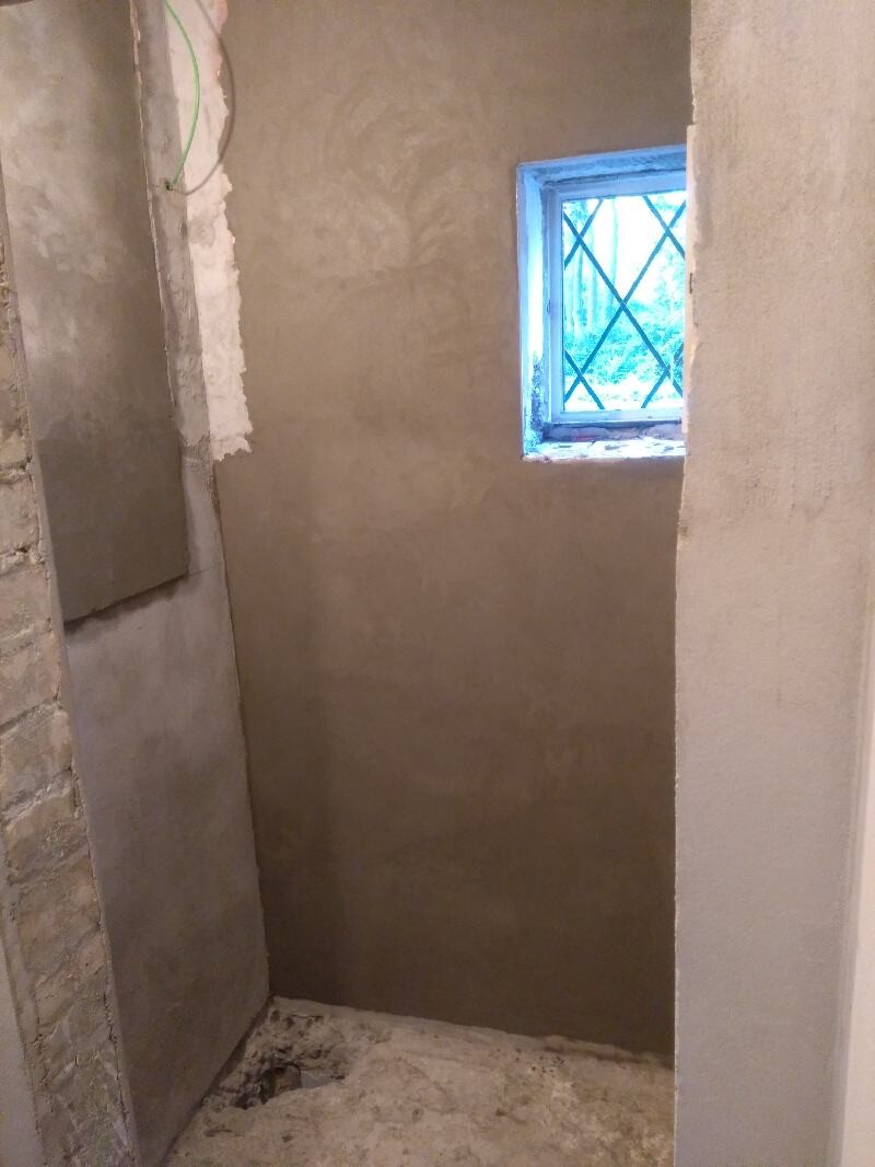

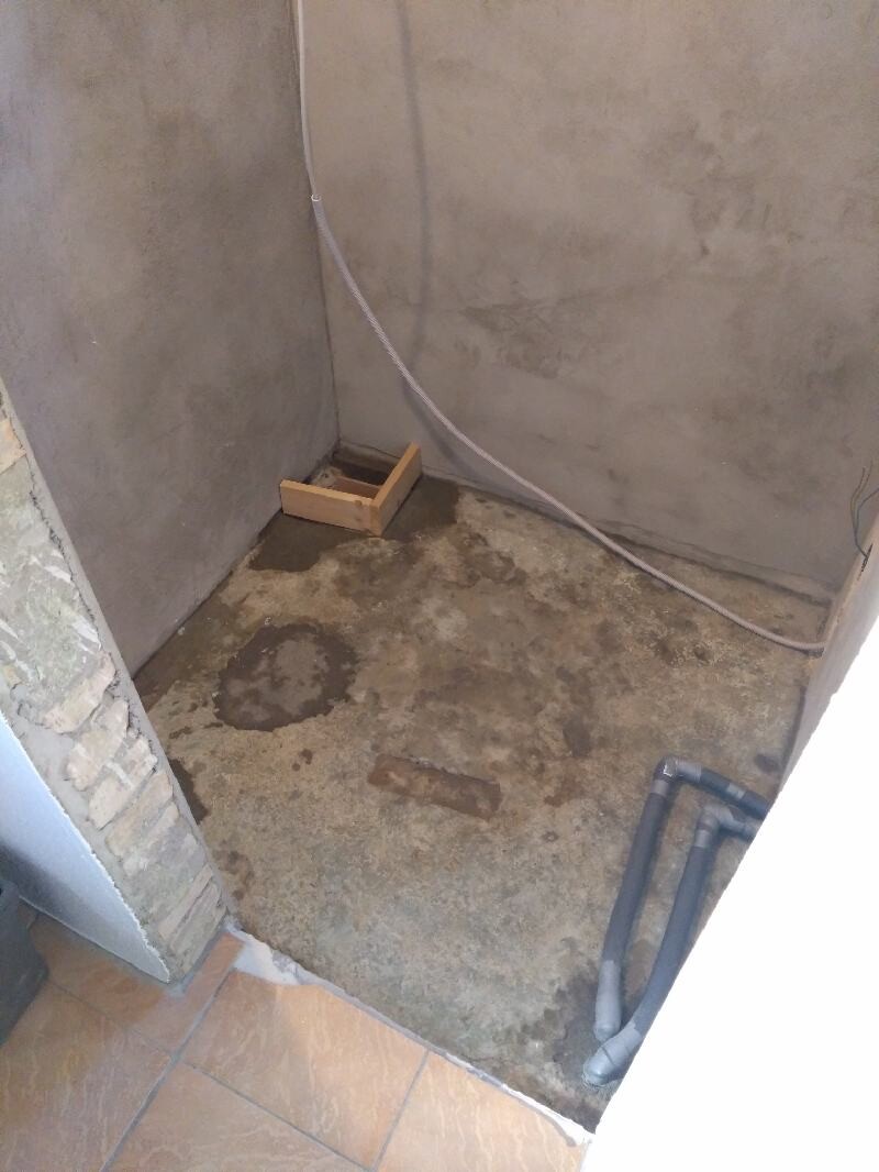

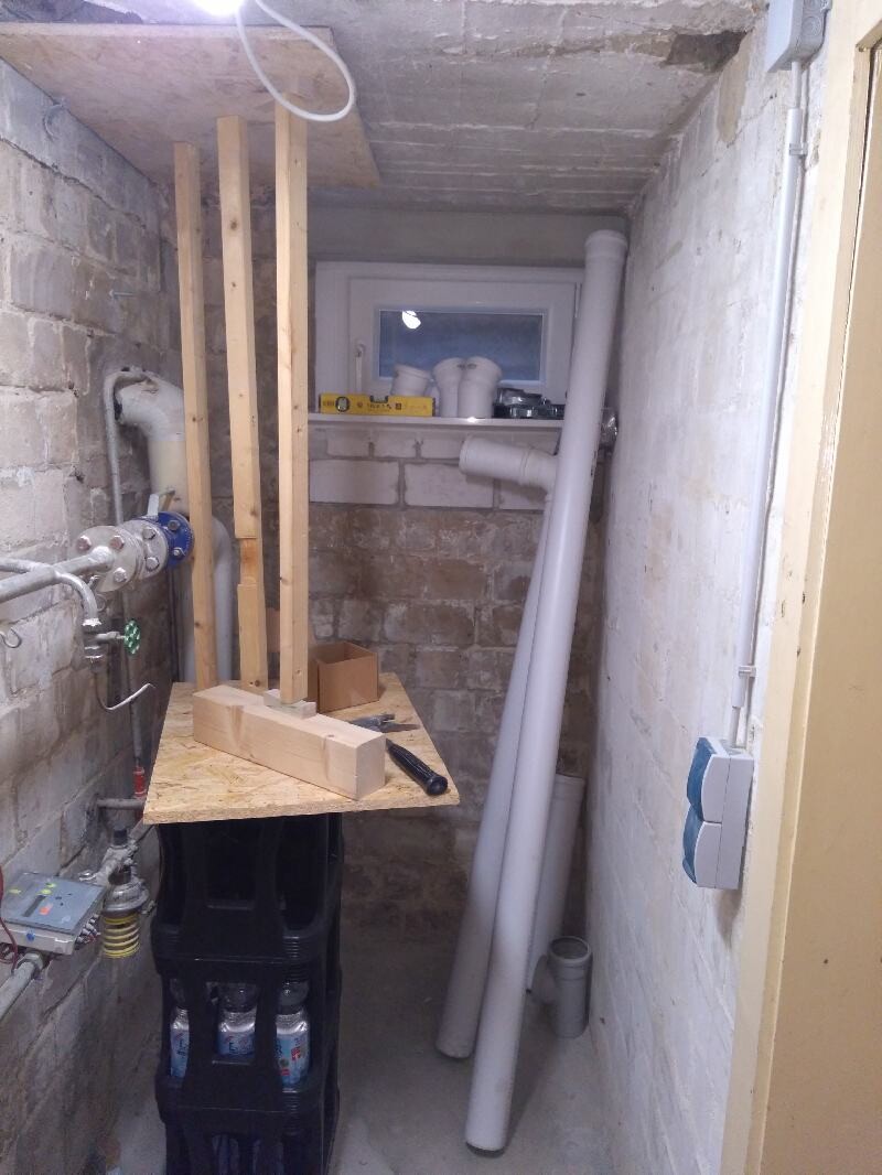

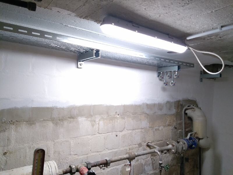

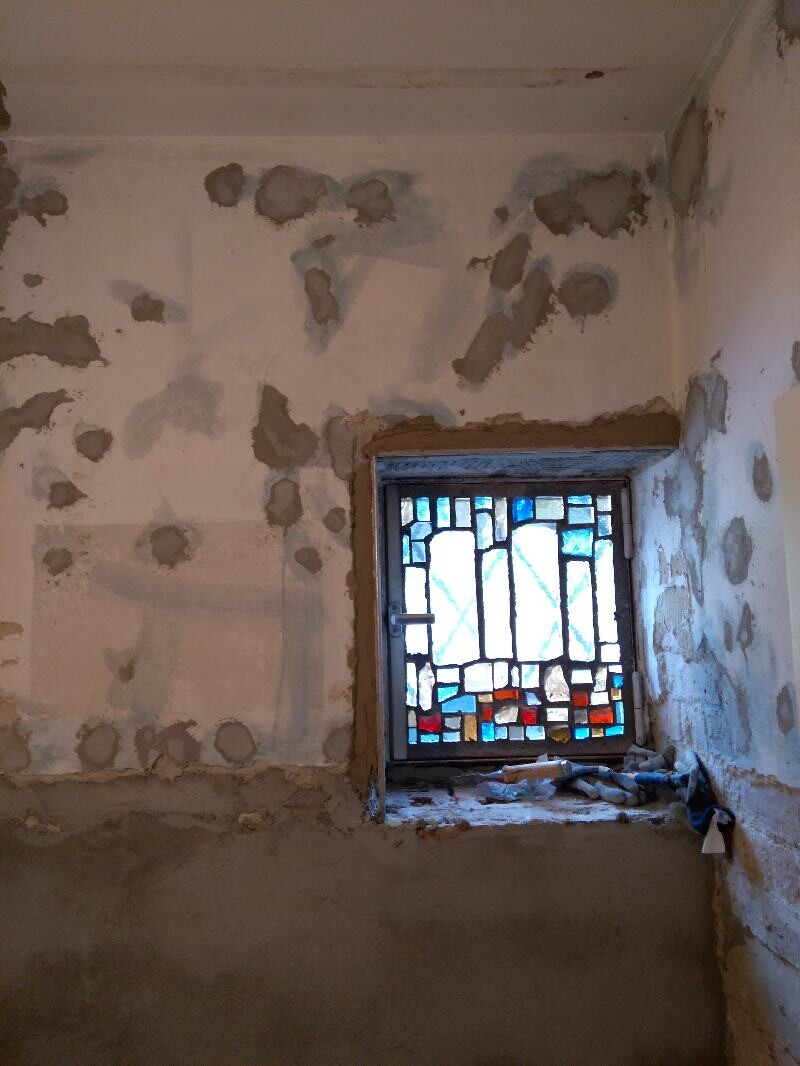

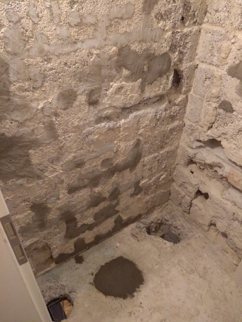

Kleines Update. Im WC ging es weiter b Ende August und Anfang September waren Putz und Deckendurchbrüche an der Reihe.

Keller mit grob gemauerter Steinwand, Feuchtigkeit, Loch in der Wand, runder Fleck auf dem Boden
