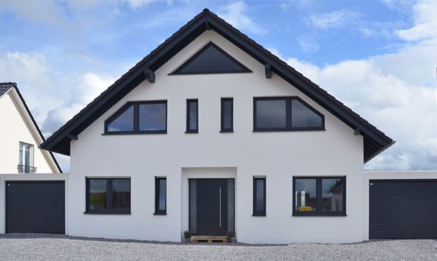

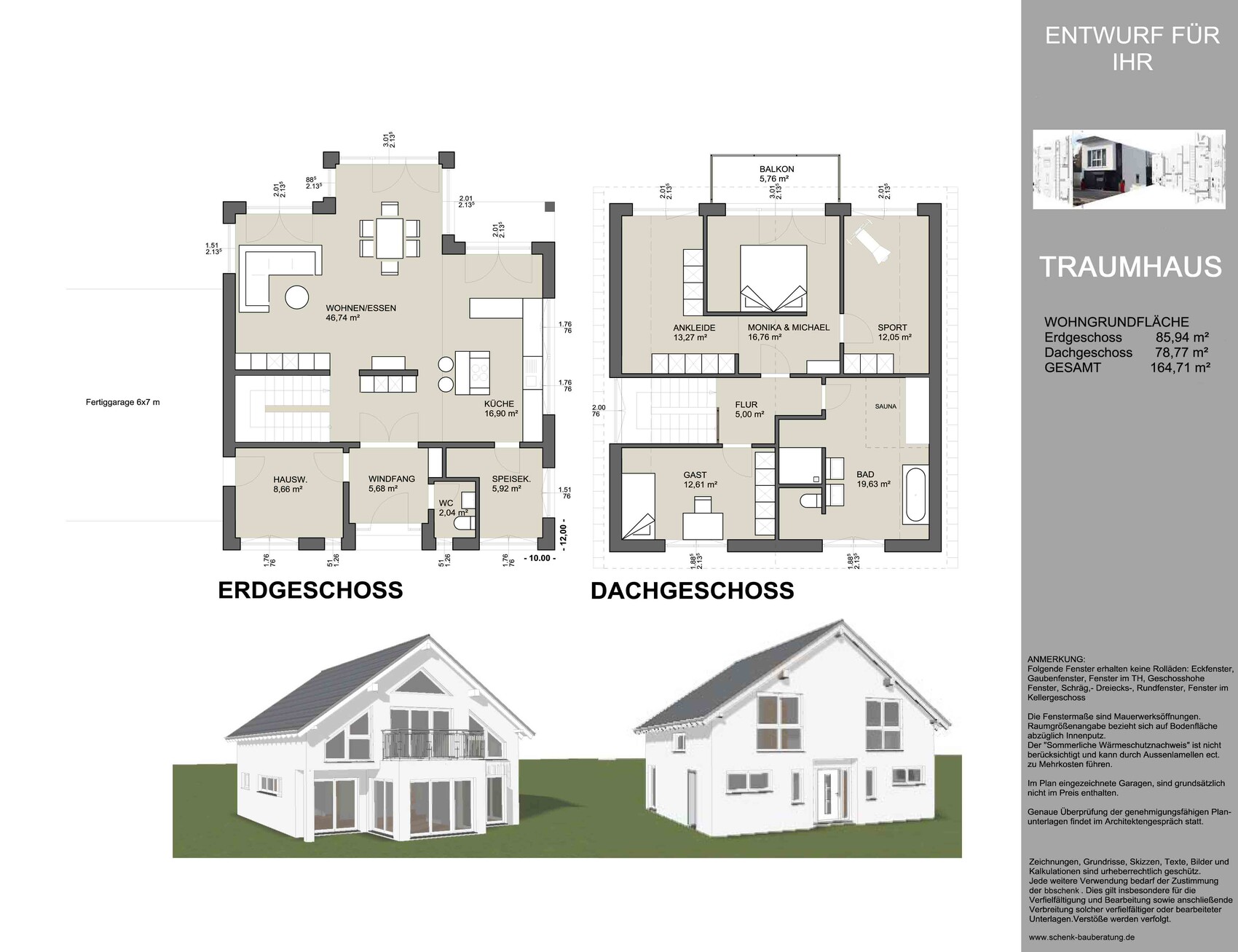

dieses Thema ist schwierig ... mit einem kleineren Doppelflügelfenster ist es nicht getan; ein Wechsel Bodenplatte aka Streifenfundamente bei Garage ist kostenneutral. Deshalb versuche ich es mit der umgekehrten Herangehensweise. In der Anlage findest Du ein Einfamilienhaus mit vielen Gimmicks, welche als Kostentreiber angesehen werden müssen.
In der Ursprungsplanung wurden in den Zimmern Bad + Gast des DG Weiße Kämpferelemente geplant; real wurden die in der Ansicht gezeigten, farbigen Brüstungsfenster mit abgeschrägter Ecke (passend zum Dachverlauf und rückwärtiger Ansicht) verbaut. Zusätzlicher "Nachteil" - bei diesen Fenstern kann kein kostengünstiger Rollladen eingebaut werden.
Der überdachte Hauseingang kostet Aufpreis; schön trockenen Fußes das Türschloß zu bedienen, aber auch teurer. Der umlaufend eingerückte Hauseingang wird wie eine Außenwand behandelt; round about 2.5 qm Fläche zusätzlich zu verputzen.
Der angebaute Erker - im DG als Balkon genutzt - erfordert eine teurere Bodenplatte; ein Mehr an bodentiefen Fenstern ebenfalls. Der Rücksprung rechts vor der Küche im EG wurde im DG überbaut; hier entstehen Mehrkosten für Dämmung, wie für den Stützpfeiler und dessen Verankerung im Boden. Der Balkon benötigt - neben einem frostsicheren Plattenbelag - eine Absturzsicherung, also entstehen Kosten für ein Geländer. Im Beispiel wurde ein Geländer aus VA gewählt, noch die derzeit preisgünstige Alternative.
Die verbaute Podesttreppe ist wesentlich teurer, als eine gewendelte Standardtreppe. Zusätzlich wurde diese im Beispielhaus als Betontreppe mit gemauertem Handlauf und Belag Granit ausgeführt.
