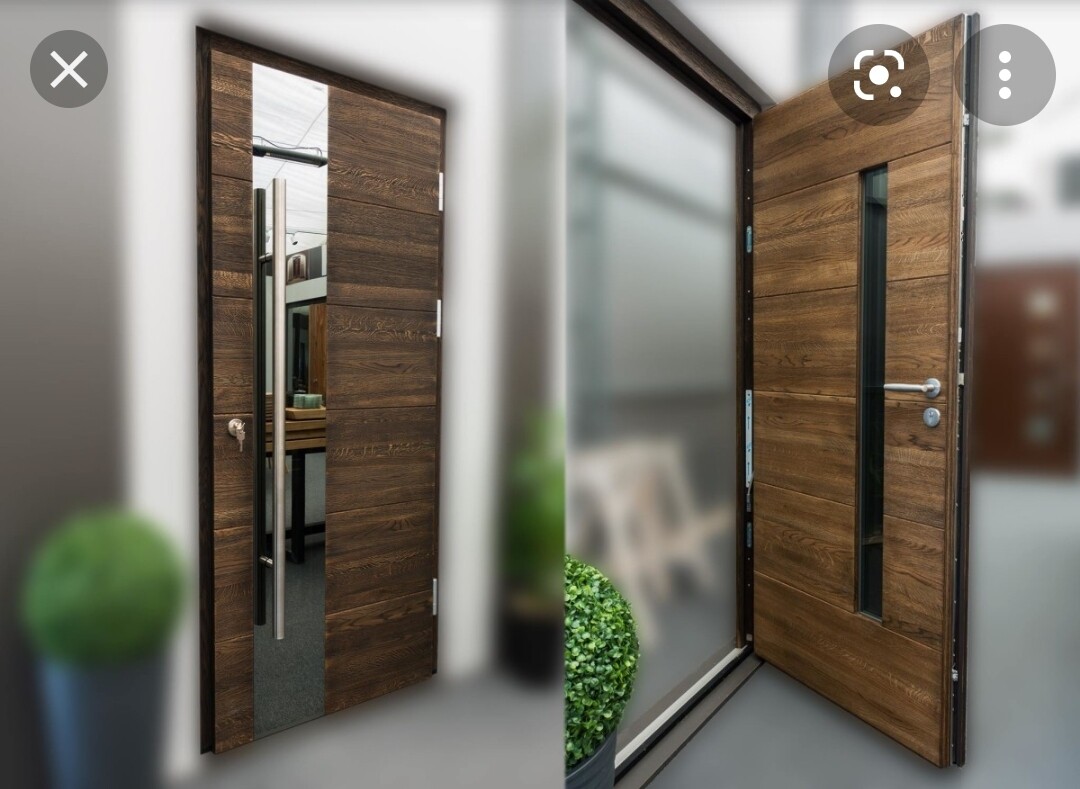

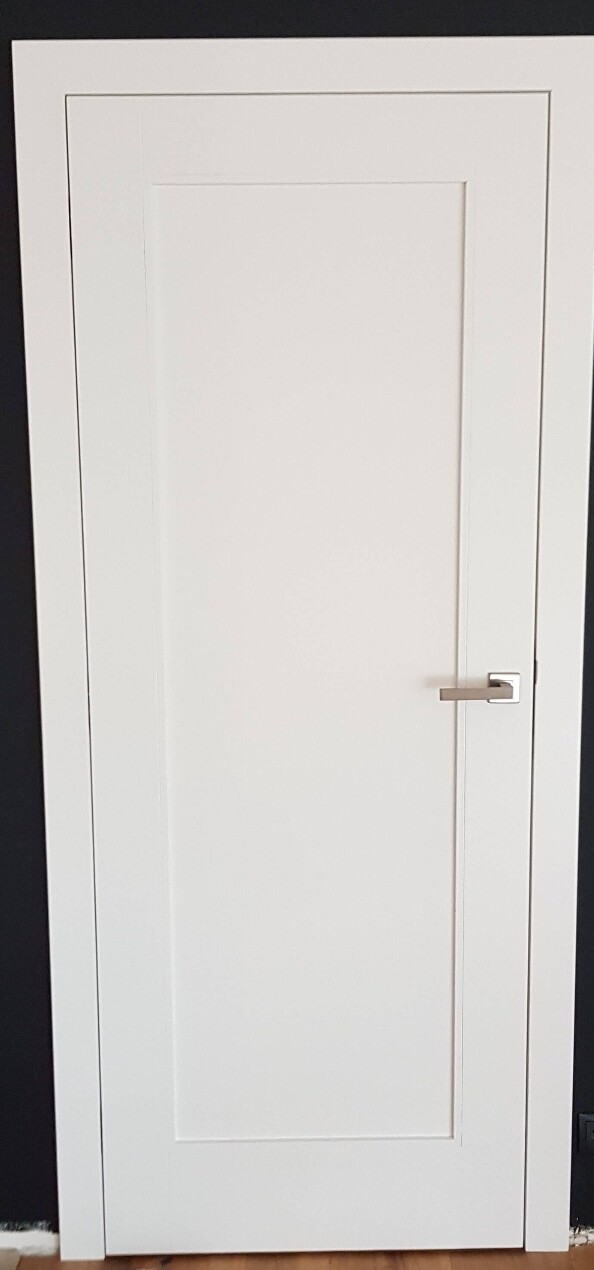

Wir holen unsere Innen- und Eingangstür auch in Polen. Jedoch nicht bei Castorama, sondern beim Fachhändler. Wollen qualitativ höherwertigere Tür. Die werden diese auch einbauen. Werden ungefähr diese sein. Innentüren mit Magnetverschluss.
