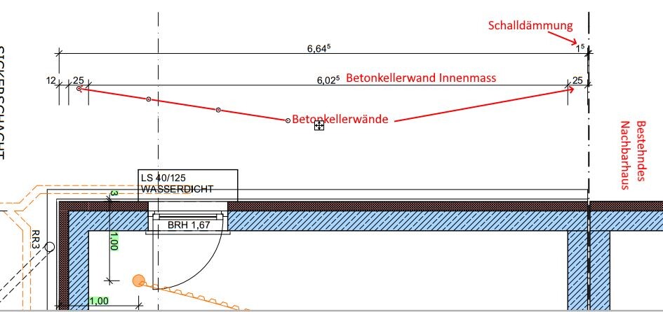

eine Rohbaufirma wurde beauftragt den Keller aus Ortbeton nach vorhandenem Werksplan zu bauen (14,0 x 6,66 m).
Dabei hat die Baufirma die Maßen verfehlt und den Keller ca. 4 cm kleiner gebaut. Sowohl Außenmaße, als auch Innenmaße.
Maßen nach Werksplan
Soll Breite Haus: 6,66 m
Soll Breite Kellerbetonwände außen: 6,525 m
Soll Breite Kellerbetonwände innen: 6,025 m
Ist Breite Kellerbetonwände außen: 6,48 m (-0,04 m)
Ist Breite Kellerbetonwände innen: 5,96 m (-0,06 m)

Kellerquerschnitt: Betonkellerwände, Innenmaß, Schalldämmung, Wasserdicht.

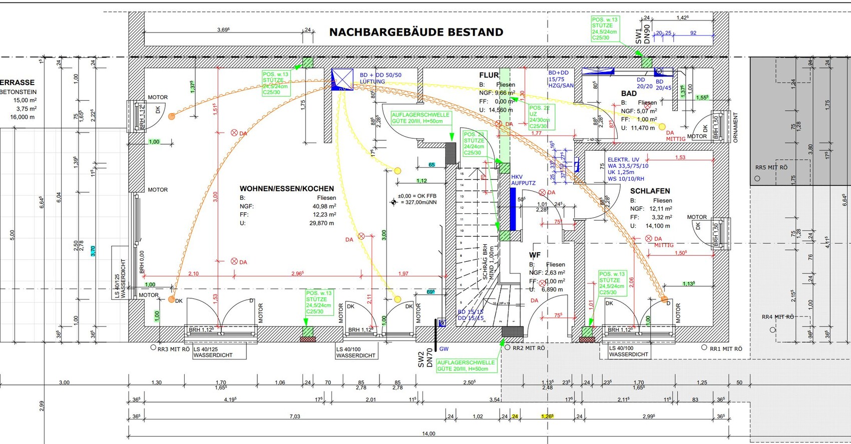

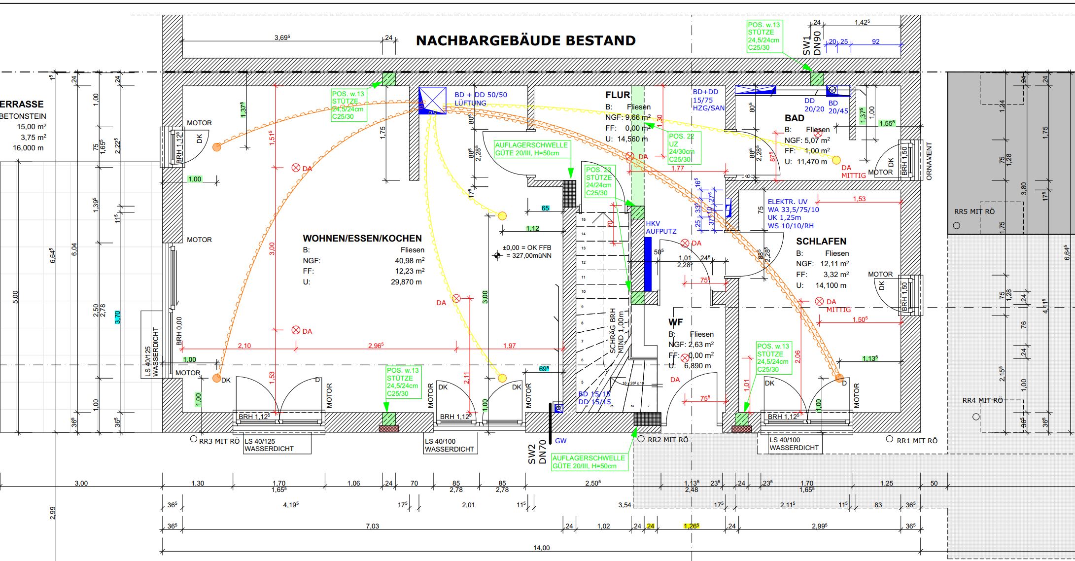

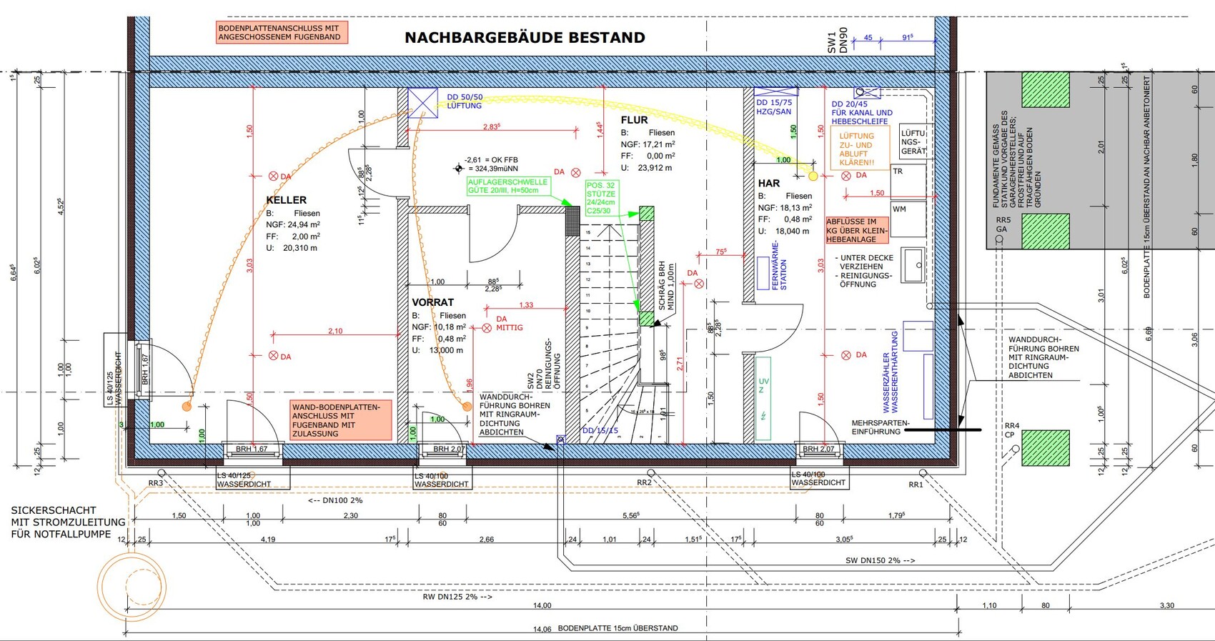

Grundrisse Keller (KG) und Erdgeschoss (EG) im Anhang.
Grundriss eines bestehenden Nebengebäudes mit Keller, Vorrat, Flur, HAR, Abflüsse, Maßangaben.
Grundriss eines Wohn- und Essbereichs mit Küche, Flur, Bad und Schlafraum, Maßangaben.

Für zulässige Toleranzen schaust du in die DIN 18202 und ja, 4-6cm sind zu viel Abweichung. Einen Rückbau wird dir dafür aber keiner bezahlen und großen Schadenersatz vermutlich nicht. Der Treppenbauer kommt ohnehin zum Aufmaß und baut die dann nach real existierenden Maßen. Der weiß nämlich, dass die Rohbauer nicht sehr genau sind. Und dass auf Wände noch 1-3cm Putz kommen, je nach Tagesform der Maurer und Laune des Gipsers 😉
