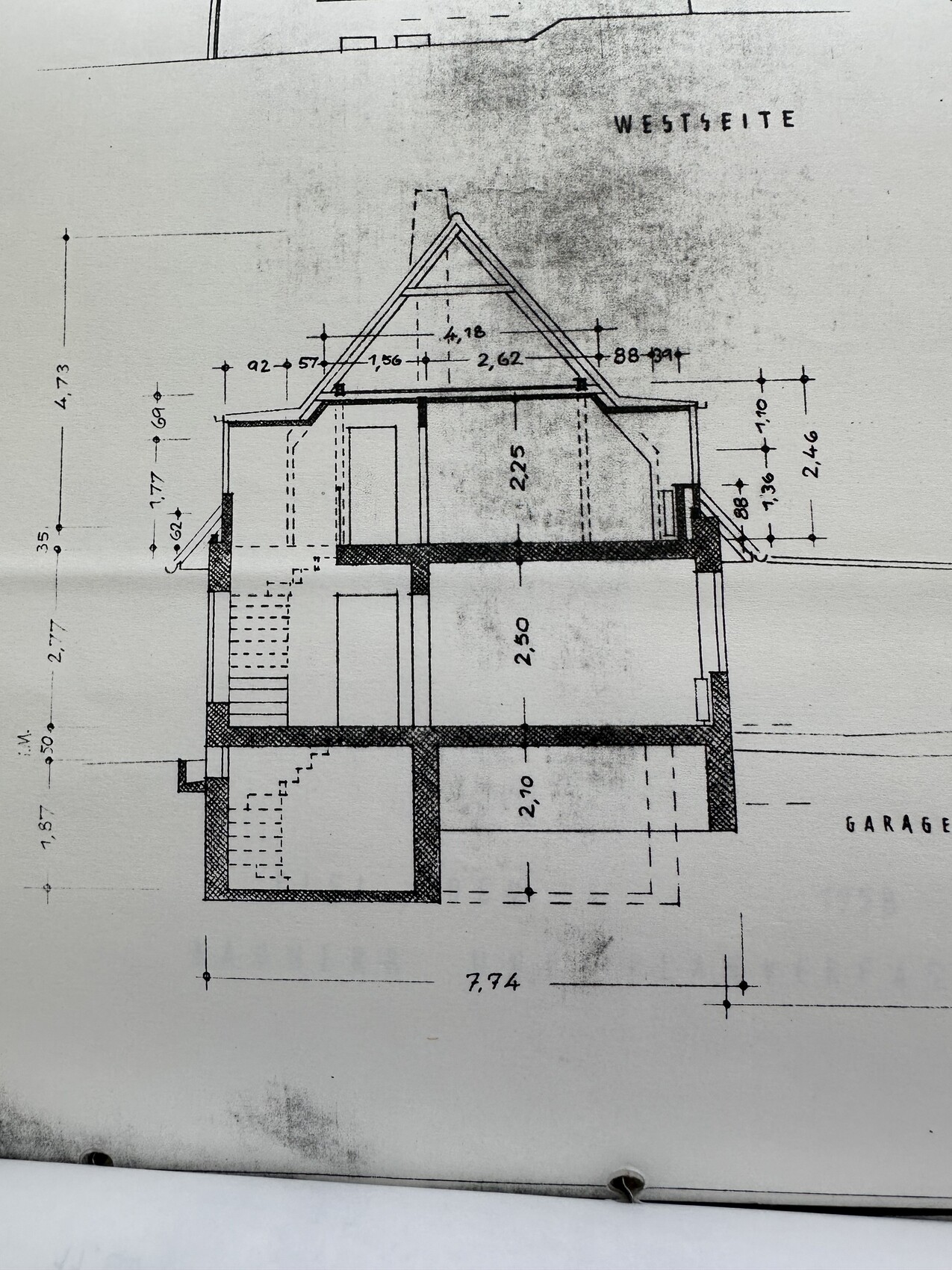

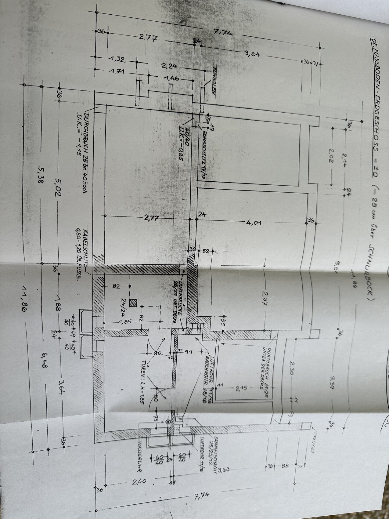

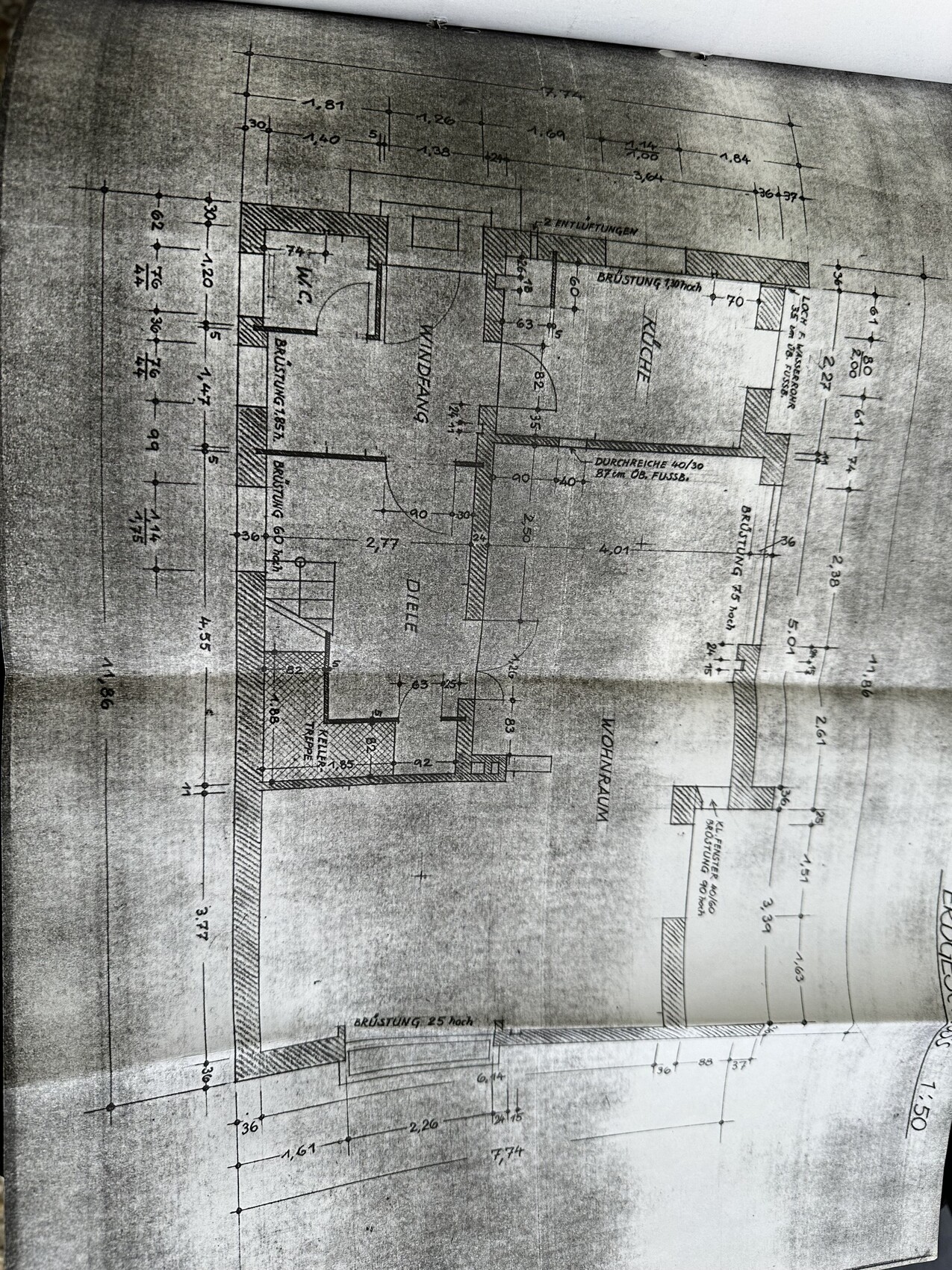

ich habe nun noch einige Zeichnungen aus der Bauakte abfotografiert. Ein Foto zeigt auch den Schnitt.
Darüber hinaus sind die Fotos von der Abseite dem Zimmer Nummer 7 oben zuzuordnen. Diese ist direkt im blauen eingefärbten Bereich. Inwiefern fehlen hier noch Infos?
Die Holzbalken werde ich in keinem Fall entfernen, das hat mir der Statiker auch bestätigt. Es geht einzig allein um die Wand dazwischen bzw. um die ganzen Wände im 1. OG, die dort eingezogen wurden, um einen Drempel hinzuzufügen.
Architektenzeichnung: Seiten- und Querschnitt eines Hauses mit Dach, Treppe und Garage
Grundriss eines Wohnhauses mit Küche, WC, Türen und Maßangaben.
Architektur-Grundriss eines Gebäudes mit Innenwänden, Türen, Treppen und Maßangaben.
11ant03.11.24 19:13
Ja, da es ein Walmdach ist, möglichst auch noch den anderen Schnitt (gerne "drüben" in 140393).
Das klingt vernünftig und sieht auch charmant aus. Mit dem zweiten Schnitt läßt sich dann mehr dazu sagen.
