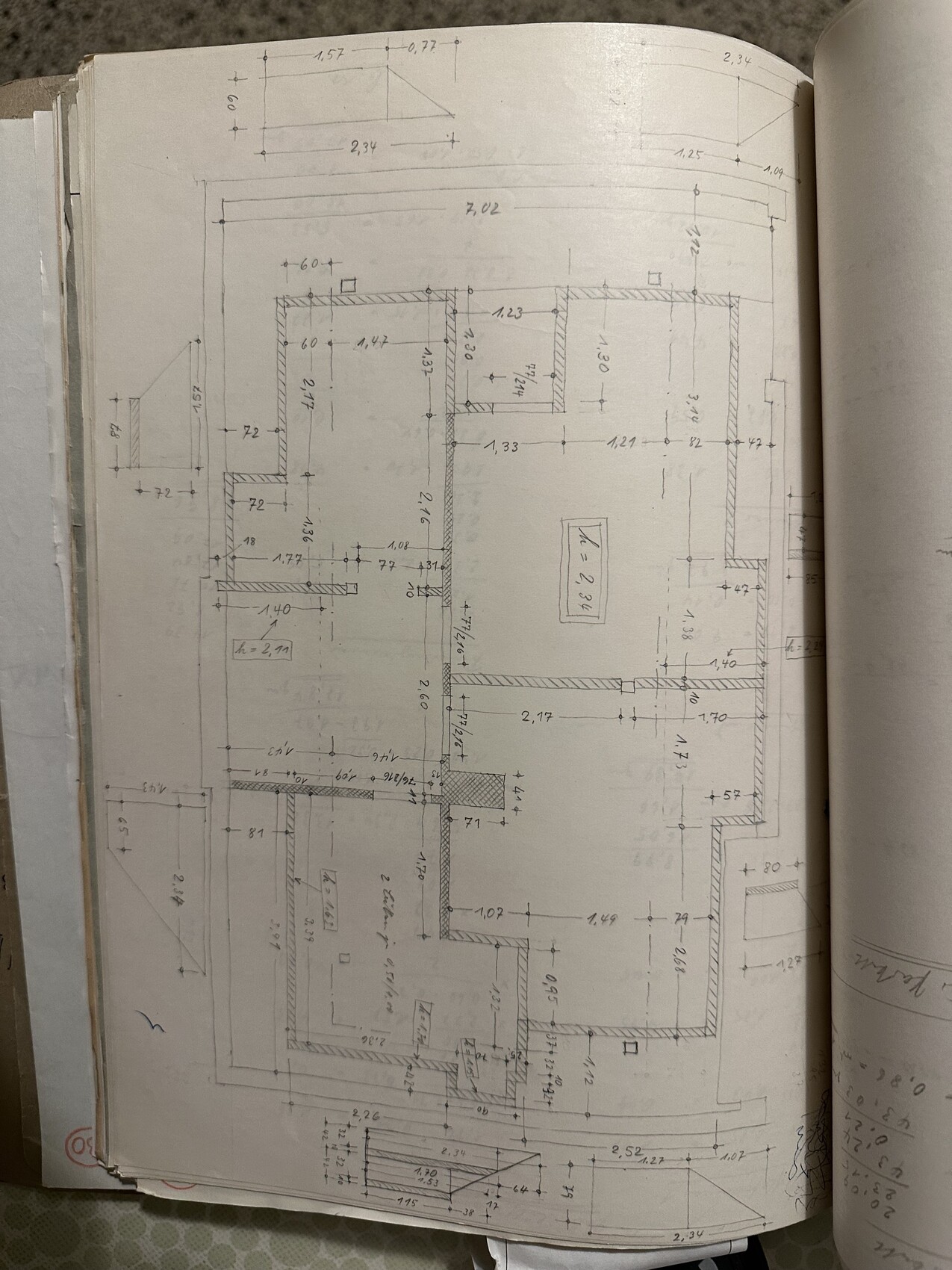

Ja, da es ein Walmdach ist, möglichst auch noch den anderen Schnitt (gerne "drüben" in 140393).
Das klingt vernünftig und sieht auch charmant aus. Mit dem zweiten Schnitt läßt sich dann mehr dazu sagen.
Ich habe nun alle Unterlagen durchgeschaut, leider liegt mir nur dieser Schnitt vor.
Bikerin91
03.11.24 19:44
Das hier habe ich noch aus dem 1.OG gefunden. Hilft das?
Handgezeichneter Grundriss eines Gebäudes mit Innenwänden, Türen und Maßangaben.
03.11.24 23:17
Also, kurz gesagt, ohne es zu verkomplizieren:
diese Drempelplatten innen sollten keine statische Aufgaben haben.
Die kannst Du entfernen, sofern Du die Pfosten stehen lässt. Ich meine, ich habe schon mal so etwas gesehen, dass man noch hinter den Pfosten Bodenfläche generiert, die Pfosten dann nett lasiert. Man kann dazwischen Nich eine Kommode, ein Bett oder wwi stellen, sodass man Platz generiert. Ich bin eh ein Freund von optischen Plätzen durch Dachschrägennutzung oder Bodenfenster und dem Blick hinter der davorstehenden Möblierung. Denn auch wenn man diese Flächen nicht wirklich begehen kann, so wirken die Räume optisch größer.
Fang am besten in einem Raum an und lass das Resultat auf Dich wirken. Fotos vorher/nachher nicht vergessen.
