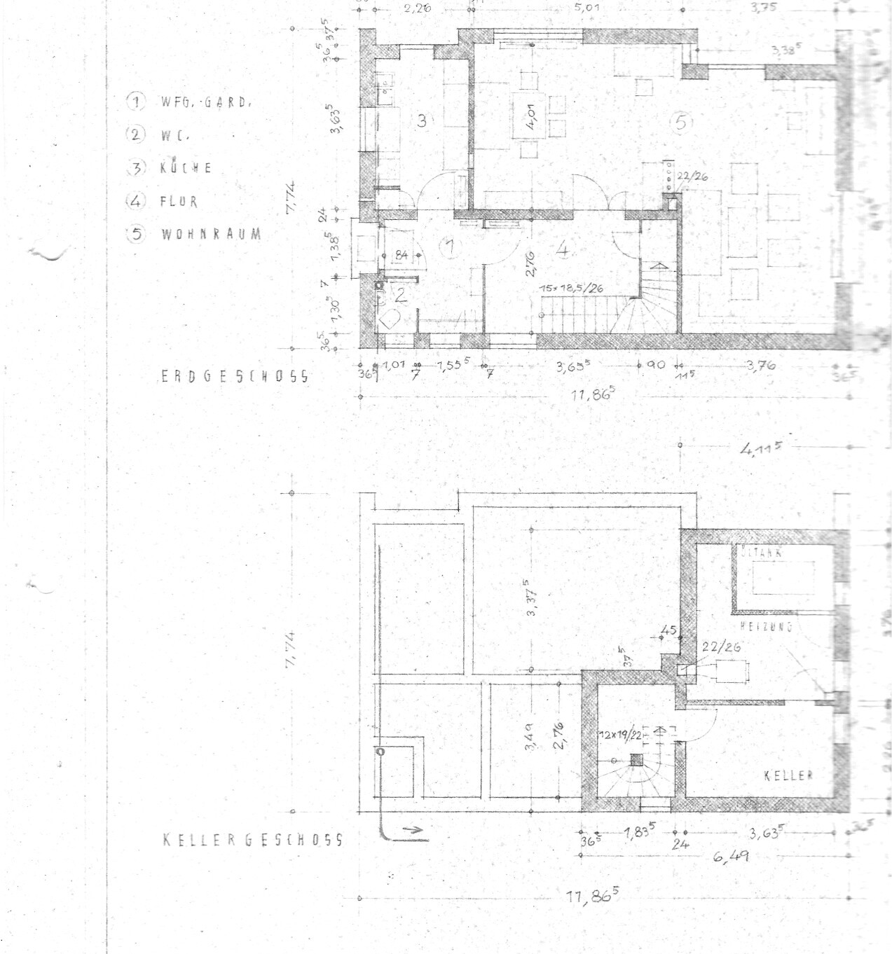

Ok packe ich heute Abend alles rein. Die Wand beim Gäste-WC, die zum anderen Flur mit der Treppe führt
29.10.24 12:05
Die Wände zwischen 1 und 2 bzw. zwischen 1 und 4 sind 7 cm stark, bestehen vermutlich aus auf die Seite gestellten NF-Ziegeln und sind wohl weder tragend noch aussteifend. Eventuell enthalten sie Armierungen, aber nur für sich selbst.
Bikerin91
29.10.24 13:20
Da ist gut zu wissen, interessant, dass der Statiker anderes behauptet, aber auch bei der Wand in der Küche. Er meinte, die wäre in jedem Fall tragend, von ausschweifend habe ich nämlich gar nichts gehört. Ich stelle die Statik auch mal für das EG rein, die habe ich nämlich alle. Das Haus wurde ja damals von einem Architekten gebaut und die Unterlagen stehen mir alle zur Verfügung.
29.10.24 15:41
Mich hat das auch gewundert: das sind doch 11,5 und dann eine Durchreiche?! Ich wusste bis jetzt nicht, dass 11,5 tragend sein kann.

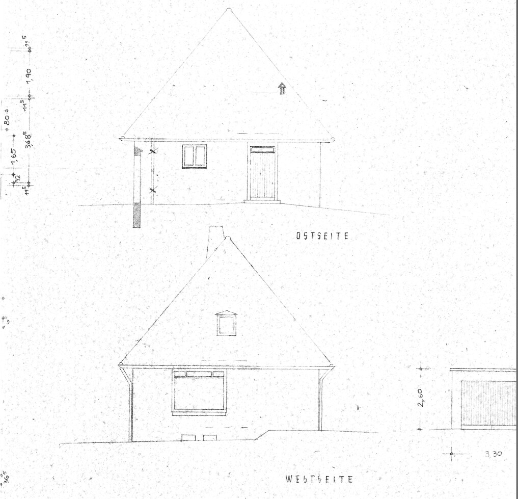

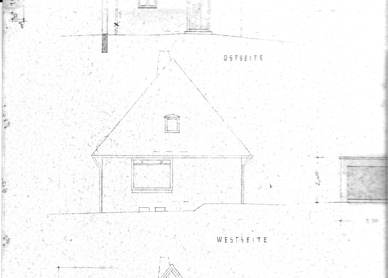

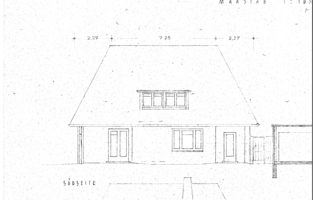

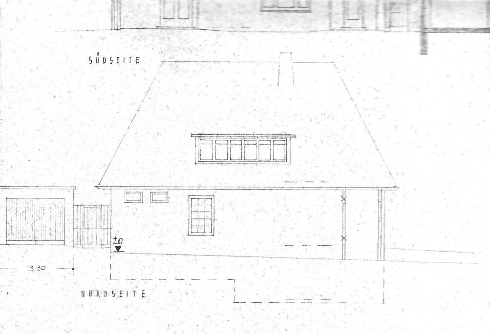

Bikerin91
29.10.24 17:06
11ant schrieb:
Auf Grundstück, Baufenster (am besten nimmst Du einen weiträumigen Katasterauszug) und Schnitte warte ich viel gespannter.
Welche meinst Du ?
Einmal die Ausrichtungen und auch nochmal der Grundriss zum Keller
Skizze eines Hauses mit Satteldach, Fenstern, Nord- und Südseite
Technische Zeichnung: kleines Haus mit spitzem Dach; Ost- und Westansicht, Fenster und Tür.
Südseite eines Hauses mit großem Satteldach, linke Tür, zwei Fenster und Dachgaube mit drei Fenstern.
Architektenzeichnung eines Hauses mit Giebeldach; Ost- und Westseite markiert.
Architektur-Plan eines Hauses: Erdgeschoss mit Küche, Flur, Wohnzimmer; Kellergeschoss.
29.10.24 17:08
Es heißt ja auch aussteifend.
Vermutlich hat der Statiker da einen Hinweis auf eine Armierung gelesen und daraus auf Tragen (und/oder Aussteifen) geschlossen, was m.E. hier jedoch fehl geht.
Selten, aber nicht ausgeschlossen, und gegen Durchreichen in tragenden und/oder aussteifenden Wänden spräche nichts. Ich halte die Küchenwand wie gesagt für aussteifend, wenn auch nicht gleichzeitig auch tragend.
