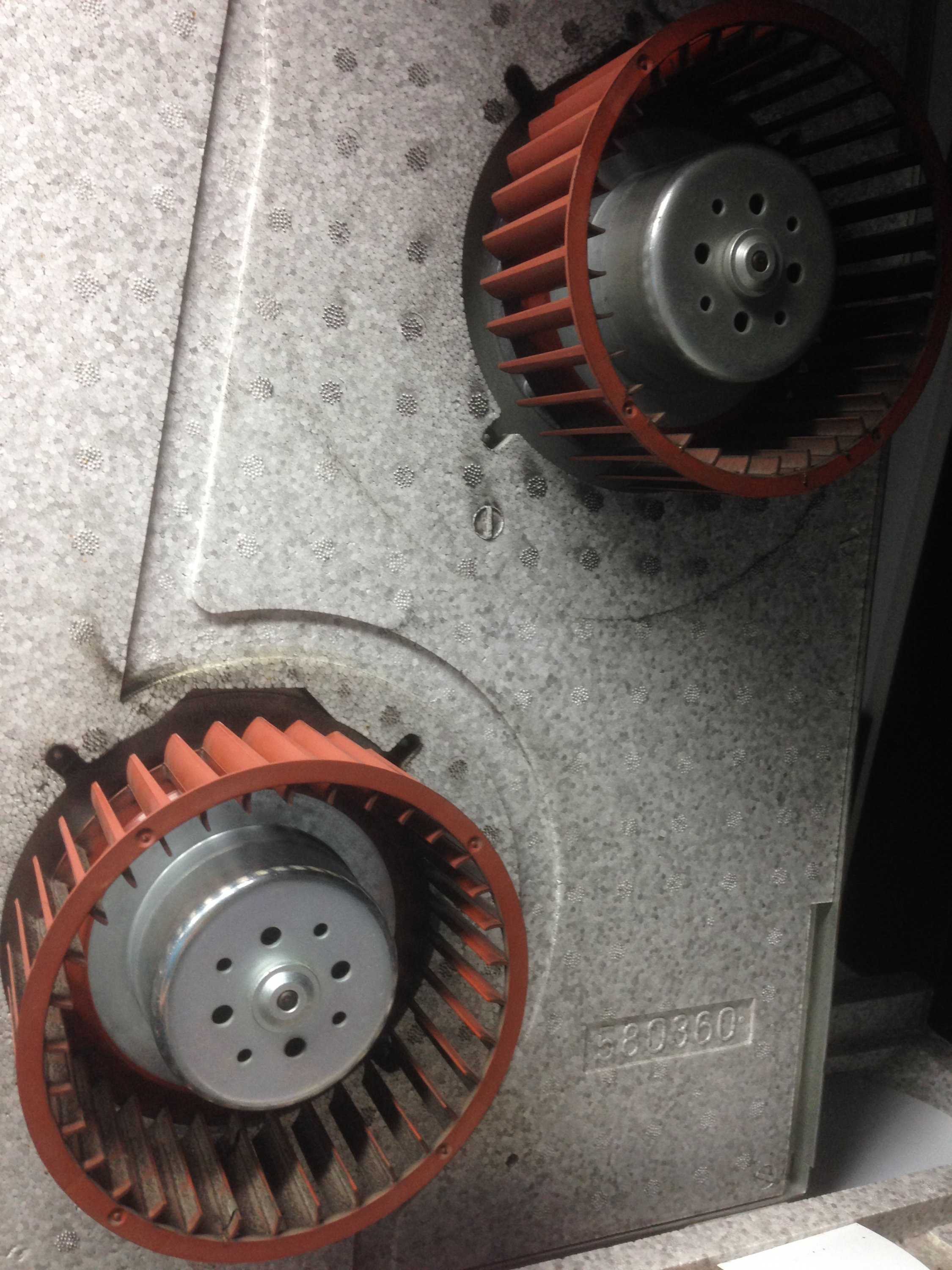

Wenn du nicht an einer stark befahrenen Straße wohnst sollte sich in der ganzen Anlage nach 5 Jahren nur ein leichter Staubfilm befinden.
Zum TE und Co. hat Alex85 ja schon alles gesagt. Keine Filter, keine glatten Rohre. Fehler sind also schon bei der Planung, Ausführung und dem Betrieb der Anlage erfolgt. Da wundert es nicht, dass eine Reinigung nötig ist.
P.S.
So sehen die Schaufelräder meiner Anlage nach 3 Jahren Dauerbetrieb aus. IMHO ist das absolut unbedenklich. Unten=Abluft Oben=Zuluft
Zwei runde Ventilatorräder mit orangefarbenen Flügeln in einem grauen Metallgehäuse.
