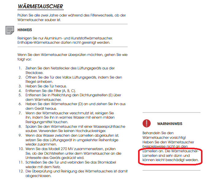

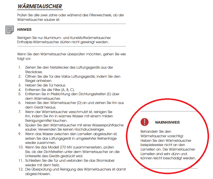

In Bedienungsanleitung steht folgendes:
Wärmetauscher-Anleitung mit Warnhinweis: Lamellen dünn und leicht beschädigt.
Seite mit Anleitung zum Wärmetauscher und rotem Warnhinweis im Kreis
Mycraft27.10.18 16:22
Wenn du die nicht beschädigst dann wird da auch nichts undicht. Die Plastiklamellen sind ultraschallverschweißt, da dringt nichts durch und eigentlich sollte ein Wärmetauscher wie auf dem Bild zu sehen rundum mit Dichtstoff eingepackt sein. Da trennt sich dann die Spreu vom Weizen.
Zu deinem Problem mit dem Ansaugen der Kaminluft etc. Das ist normal. Man saugt auch die Luft von den Nachbarkaminen an. Aber immer noch nur ein Bruchteil davon, was ein offenes Fenster an belasteter Luft ins Haus bringt.

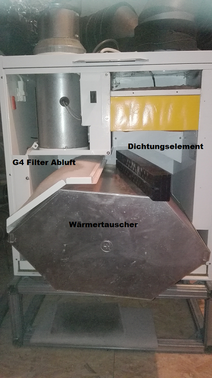

So siehst es bei mir aus
Industrielles Gerät mit Wärmetauscher, Dichtungselement und G4-Abluftfilter.
Industrielle Lüftungsanlage mit Wärmetauscher, G4-Filter und Dichtungselement.
Mycraft27.10.18 18:54
Ja ich habe es ja auch schon auf den ersten Bildern gesehen. Ist schon recht merkwürdig zusammengeklöppelt die Anlage. Auch der geknickte Filter sieht abenteuerlich aus.
Bei meiner passt da kein Blatt Papier zwischen, ergo kann auch nichts überströmen etc.
bau_2015_27.10.18 19:08
