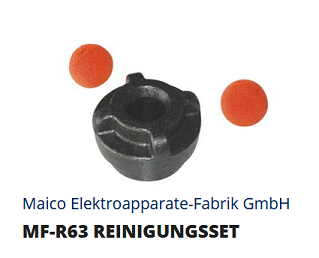

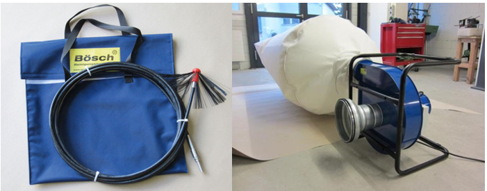

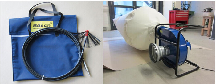

Ich habe gestern mit meinem Bauträger gesprochen. Die Schraube ist wahrscheinlich bei der Montage der Gipskartonplatten hingekommen. Der Heizungsinstallateur wollte nichts mit der Schraube zu tun haben. Er stimmte zu, das Rohr erst zu reinigen, wenn die Schraube herauskommt. Zu meinen Fragen über die Notwendigkeit der Reinigung sagte er, dass ich anstatt ewig Gedanken zu machen, einen Wartungsvertrag abschließen sollte. Nach der ersten Reinigung sieht man, wie oft es gereinigt werden muss. Mir wurden drei Methoden gezeigt. Ich habe einige Fotos von Flyern gemacht:
Maico MF-R63 Reinigungsset: schwarzes Kunststoffteil mit zwei orangen Kugeln.
Links: blaue Werkzeugtasche mit aufgewickeltem Kabel; rechts Papierrolle und Kabelspule.

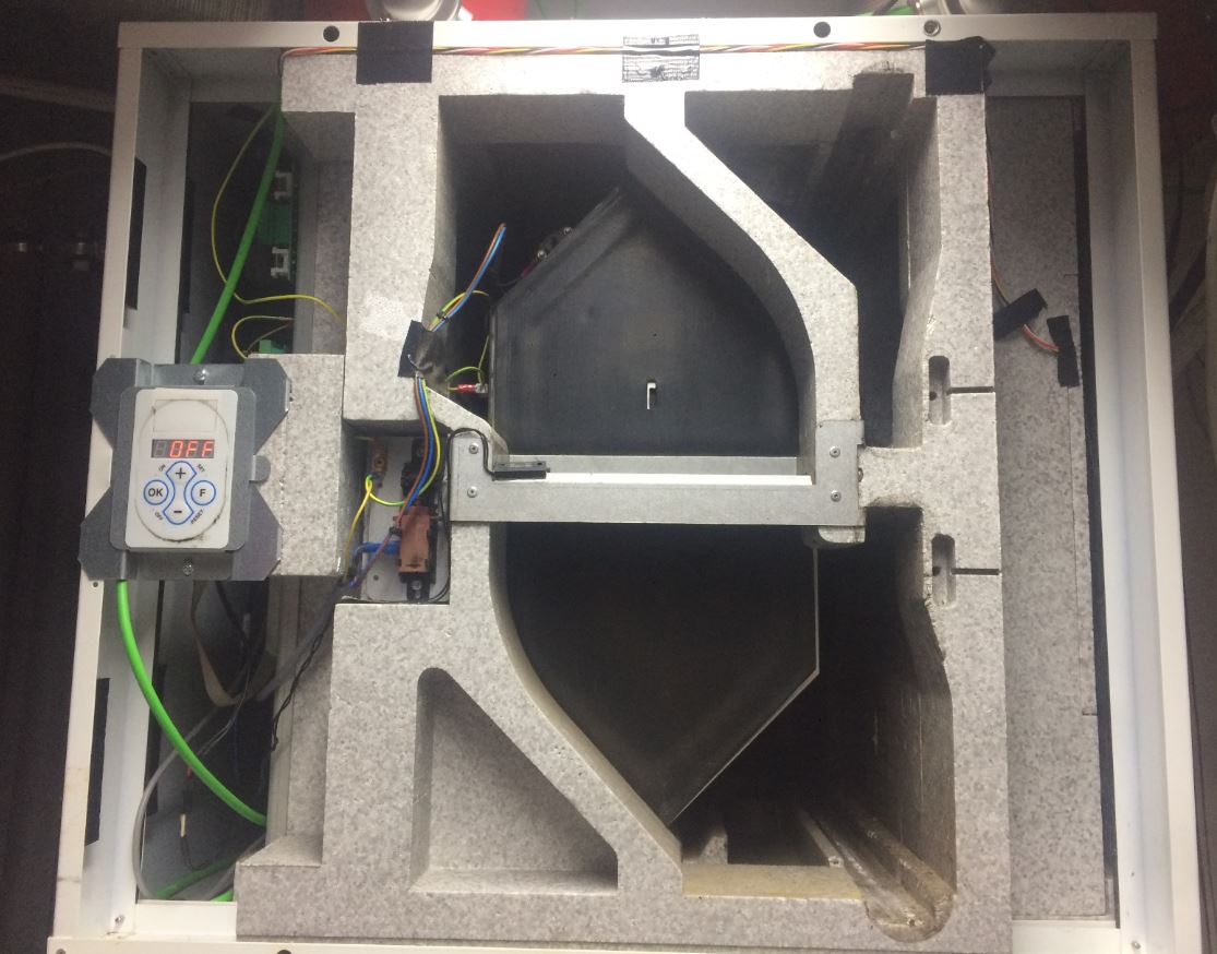

Aus gegebenen Anlass habe ich mal meine Anlage nach mittlerweile 7 Jahren Dauerbetrieb aufgeschraubt um mal wieder die Filter zu wechseln und den Wärmetauscher zu reinigen.
So sieht es aus:
Innenansicht eines Lüftungs- oder Ventilatorenkastens mit Steuereinheit, Kabeln und Dämmung.
Rechts unten ist die Frischluftkammer, sprich da kommt die ungefilterte Luft von Außen.
Man sieht daß eine Staubschicht sowohl vor- wie nach Filter vorhanden ist.
Oben links jedoch nach dem Wärmetauscher(Frischluft in die Räume) ist alles verhältnismäßig sauber fast wie am ersten Tag. Das sehe ich auch an den Zuluftventilen in den Räumen. Die sind immer noch sauber.
Oben Rechts (Abluft aus den Räumen) ist gleichermaßen eine leichte Staubschicht vorhanden. Aber bedeutend weniger als unten rechts.
Nachdem ich den Wärmetauscher abgeduscht hatte kam natürlich etwas Dreck raus.
Schau dir mal den Aufbau meiner Anlage an. Alle vier Luftkammern sind voneinander hermetisch getrennt. Da kann praktisch nichts überströmen.

Du hast Recht, es hängt viel von dem Aufbau der Anlage ab. Es kann sein, dass es in deiner Anlage die Abluft- und Zuluftströme hermetisch getrennt sind.
Mycraft schrieb:
Man sieht dass eine Staubschicht sowohl vor- wie nach Filter vorhanden ist.
Staub geht auch durch Filter weiter. Ich habe auch das beobachtet.
Die Reinigung ist für dich schon gelohnt .
Man kann nur spekulieren, ob sich Staub in deinen Lüftungsrohren befindet. Ich denke, es ist wie bei Möbel, man kann den Staub nur sehen, wenn man mit einem Tuch darüber gegangen ist.

Ja es sind ja oft nur Grobfilter verbaut, da ist es völlig normal.
Meine Rohre sind größtenteils zu gängig. Ich kann praktisch jederzeit hereinschauen wie es drin aussieht.
Abluft staubig, Zuluft sauber.
