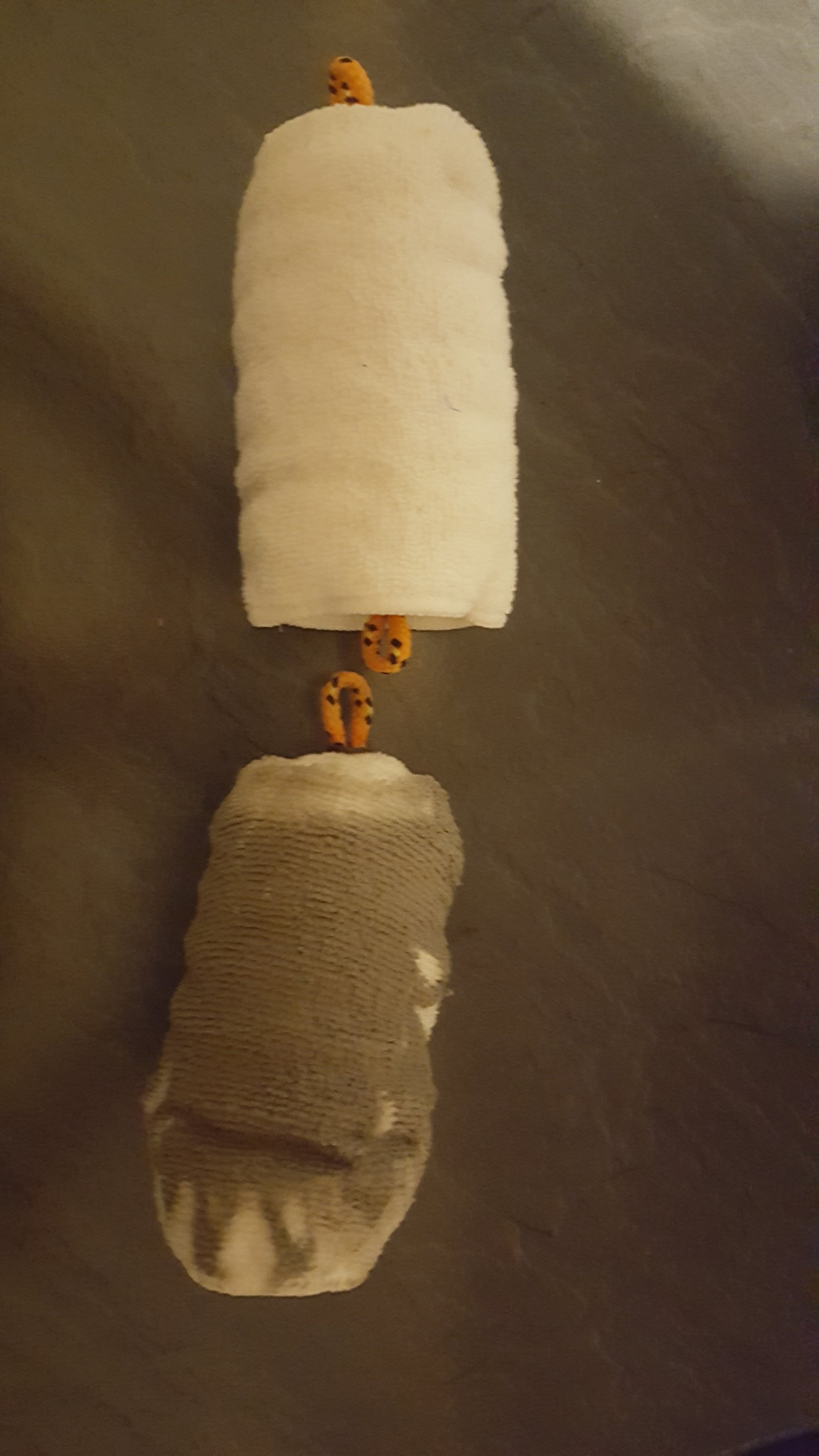

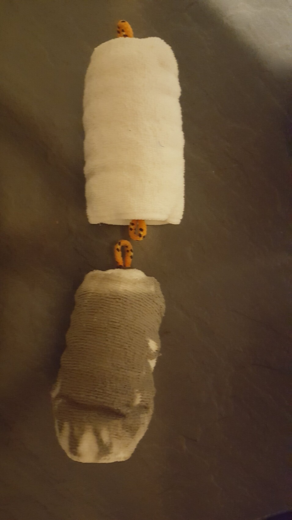

Ja mit unserer Methode wird gewischt und der Staub nicht aufgewirbelt. Mit Bürsten kommt man laut unserer Recherche nur eine Staub aufwirblung hin. Der Aufgewirbelte Staub bleibt dann liegen. Wir ziehen den Staub mit unseren Molch Herraus wie beim Staubwischen im Haushalt heraus. Dazu noch eine Desinfektion der rohe zusätzlich. Auf dem Foto ist zu sehen reinigungstuch vorher und nachher. Nach einmaligen durchziehen. Wir haben insgesamt 4 mal durchgezogen dann war das Rohr sauber.
