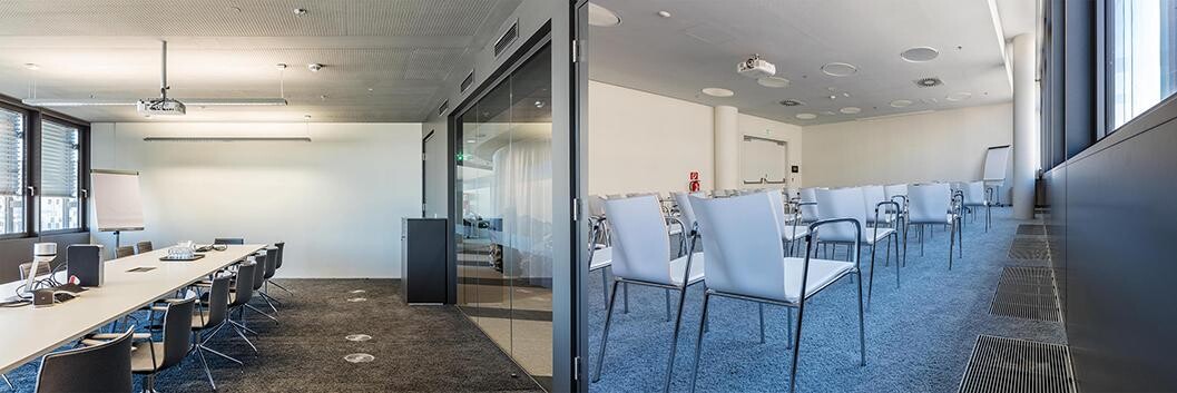

Ja wie schon gesagt das Gitter oben darauf kann beliebig gestaltet werden.
Entweder greift man in die Angebotskiste und kauft ein fertiges, oder man lässt eben eins aus Holz, Plastik, Marmor, Aluminimum oder einem Materialmix anfertigen.
Somit kann man jedes in den Boden versenken, etwas überstehen lassen oder wie auch immer in den Bodenbelag integrieren.

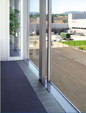

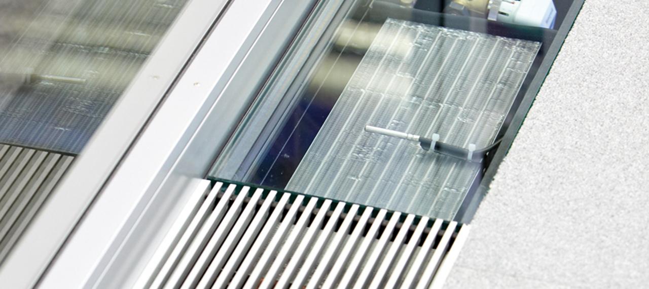

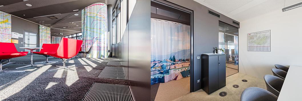

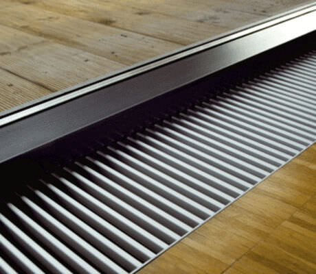

Insgesamt ist bei den Torx/Helios Gittern ein Spiel in Höhe von +/- 3cm vorhanden und man kann die Endhöhe beliebig wählen. Bei anderen Herstellern ist dies ähnlich. Da ja die Belagsoberkante am Ende dann doch in den meisten Fällen 1,2,3 mm vom Plan abweicht.
Hier sind weitere Beispiele:
Konferenzraum: langer Tisch links, Glaswand mittig, Stuhlreihen rechts.
Moderne Büro-Lounge mit roten Sesseln, farbigen Säulen und Wartebereich rechts.
Nahaufnahme eines Fensters mit Glasfront und Lamellenrahmen an einer Gebäudefassade
Balkon mit Glasfront bietet Aussicht auf Parkplätze und Gebäude
Nahaufnahme eines Metall-Lüftungsgitters im Fußboden mit Holzboden
