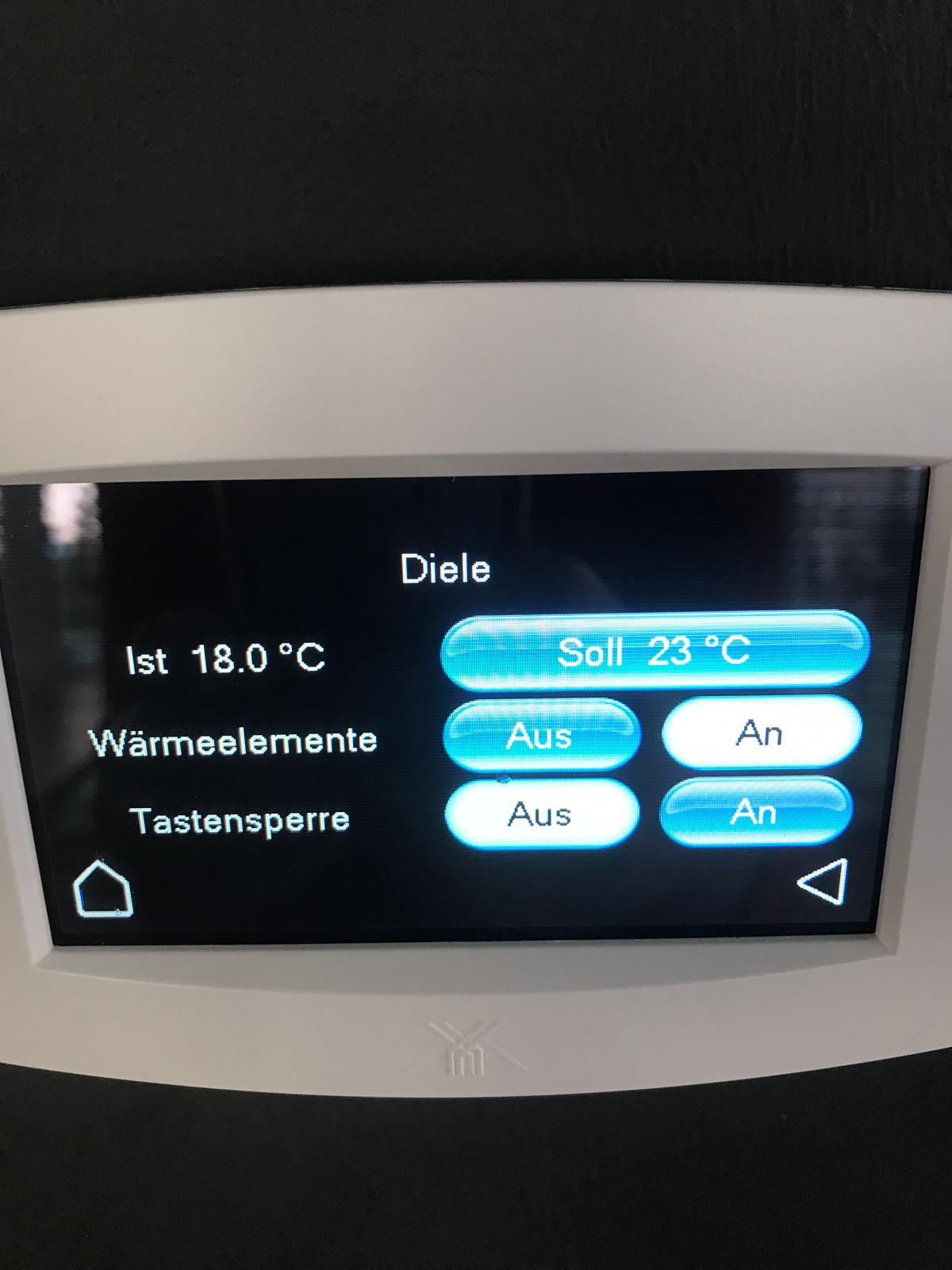

wir haben im Winter 17/18 unser neues Weberhaus bezogen. Leider konnte die Frischluft-Wärmetechnik bisher überhaupt nicht überzeugen. Ganz im Gegenteil. Installiert wurde die Proxon von der Fa. Zimmermann. In den ersten Monaten war diese Fa. 4 mal bei uns weil die Heizung nicht richtig funktioniert hat. Wir hatten nur ca. 16 Grad im EG trotz Inbetriebnahme der Heizung. Dies wurde mehrfach von mir gerügt. Der fünfte Termin sollte dann Abhilfe schaffen. Da dieser im Mai war, konnte ich dies erst in diesem Winter testen. Im Sommer war ich sehr zufrieden mit der Heizung.
Jetzt wo die Nächte wieder etwas kälter sind, schafft die Heizung es nicht das EG über 18/19 Grad aufzuheizen, so dass wir wirklich frieren und uns dick anziehen müssen. Gerade unsere Kinder. Die Temperatur fällt aber auch momentan von Nacht zu Nacht im Haus. Ich gehe davon aus, dass wir bald wieder bei 16 Grad landen werden. Ich habe auch wenig Lust noch einen sechsten Termin zur Nachbesserung zu vereinbaren, an dem wir uns den ganzen Tag frei nehmen müssen. Ich habe mehr als genug Termine zur Nachbesserung ermöglicht.
Es handelt sich übrigens um die Proxon FWT3. 180qm (KFW40+) Haus, mit dicker 360mm Ökotherm Außenwand, vollunterkellert. Ich bereue es mittlerweile sehr, mich für die Heizung entschieden zu haben.
Hat noch jemand diese Probleme? Ich habe der Fa. Weberhaus/Zimmermann nun eine letzte Frist gesetzt mir Lösungen anzubieten, da ich dies nicht weiter hinnehmen werde.
Vielen Dank vorab für die Antworten...
Thermostat mit Display: Ist 18°C, Soll 23°C; Blauer Tastenbereich für Aus/An.
halmi
22.01.19 13:00
Du musst die Wärmeelemete schon einschalten. Du hast ja weniger eine richtige Heizung als mehr eine Lüftungsanlage mit Wärmerückgewinnung. Wenn die Wärmerückgewinnung nicht mehr ausreicht muss über die Deckenauslässe mitgeheizt werden. Dort ist eine Art Elektrospule drin die die ausströmende Luft erwärmt.
Wenn die Wärmeelemente aktiv sind lieber nicht auf den Stromverbrauch schauen...

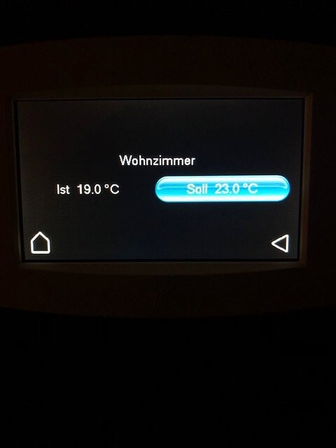

AMS2312
22.01.19 13:06
Ok, das war jetzt nur das Bild für die Diele. Ich wollte ein anderes Bild anhängen. Im Wohnzimmer habe ich keine Möglichkeit die Wärmeelemente einzuschalten.
Thermostat im Wohnzimmer: aktuelle 19.0 °C, Soll 23.0 °C, Slider sichtbar
halmi
22.01.19 13:18
Irgendwo kann man mit Sicherheit die Module aktivieren, die sind Grundbestandteil des Systems da außer den Modulen keinerlei Wärmeerzeuger vorhanden sind.
Kenne die Anlage in "echt" auch nicht, hatten uns damals nur informiert aber weder die "Heizung" im Einsatz noch mit Weberhaus gebaut.

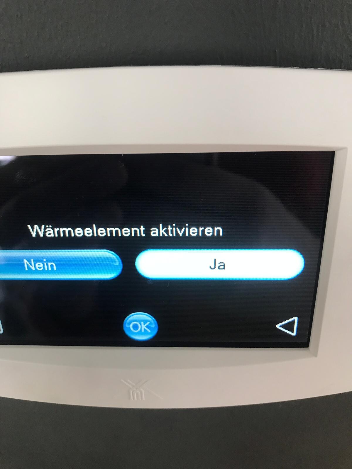

AMS2312
22.01.19 13:49
Also, die Wärmeelemente sind aktiv. Meine Frau sagte mir gerade (ich bin nicht vor Ort), dass man diese immer bei der Auswahl des Heizprogramms an oder ausschalten kann. Wir hatten sie also immer an. Trotzdem im Wohnzimmer derzeit nicht über 19 Grad (Tendenz fallend).
Bildschirm zeigt Aufforderung "Wärmeelement aktivieren" mit Nein, Ja und OK.
