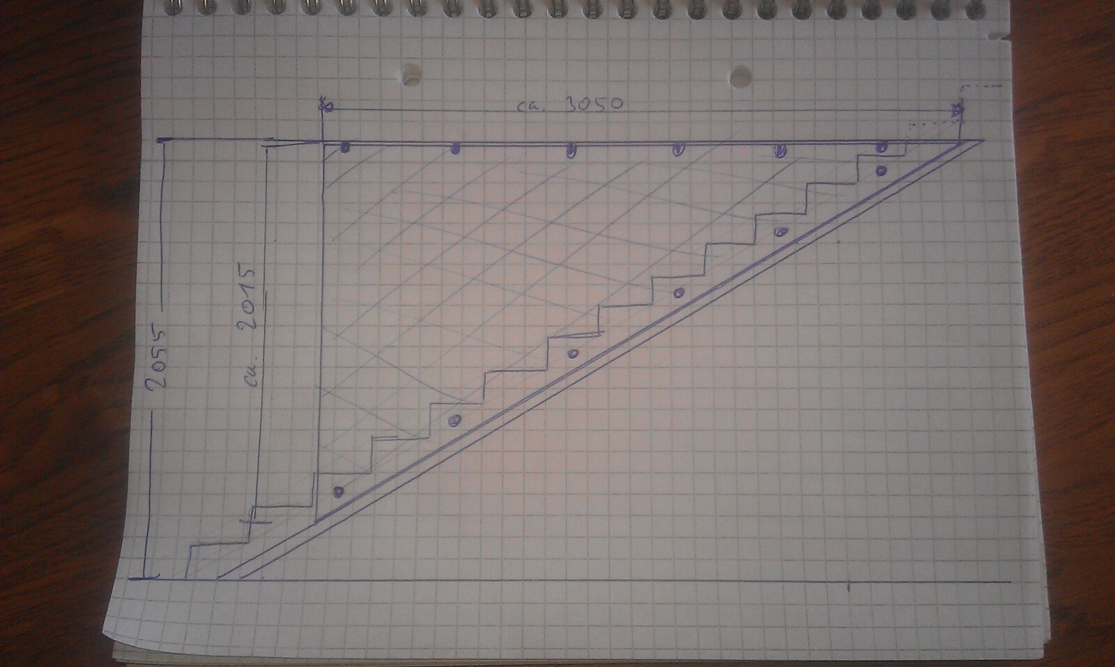

Nachdem mich der Preis für ein Edelstahl-Glas-Geländer schon fast vom Stuhl gehauen hat, wollte ich hier mal nachfragen was denn so ein Ganzglasgeländer kostet.. weil evtl. brauch ich das gar nicht anfragen ..
Das Geländer soll für eine gerade Treppe vom EG ins OG sein, an der Betontreppe anfangen und bis zur Decke gehen. Oben ist dann eine gemauerte Brüstung.
Ich hab mal eine Skizze gemacht, siehe Anhang.
Es dürfen auch 2 oder 3 Scheiben sein, muss nicht aus einer bestehen.
Was kostet sowas in etwa??

Grundsätzlich darfst Du imho davon ausgehen, daß das Glas als Verbundsicherheitsglas oder als sog. TRAV-Verglasung (Absturzsicherungsverglasung) ausgeführt werden muß. Bei Deiner 1. Anfrage waren die Kosten für VA eher vernachlässigbar; VA kostet aktuell nicht mehr die Welt.
Ich hatte kürzlich eine Anfrage für eine Verglasung eines Dachterrassengeländers; in NRW standen dafür rund € 600,00/lfm/incl. Montage auf der Rechnung. Bei 23.00 lfm haben die Bauherren dann auf dieses nice to have verzichtet
Grüße, Bauexperte

Also für ein Edelstahl/Glasgeländer haben wir derzeit ein Angebot über 4500€.
"Sirius 2W Spezial" einer Neumarkter Treppenfirma.
Das geht allerdings nicht nur bis zur Decke, sondern bis ganz nach oben.
3m a 600€ für Ganzglas fände ich jetzt ok.
Wobei die Idee von Wildthing auch cool ist.. Ich würde zwar Stahlseil nehmen aber sonst.
Das ließe sich garantiert für deutlich unter 1.000€ realisieren, vor allem weil man das auch selbst machen kann.
