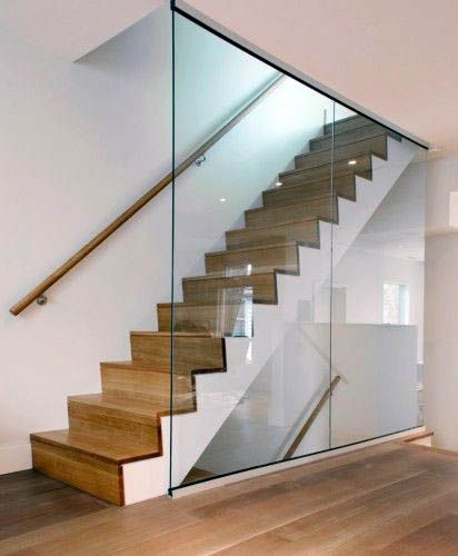

Das Thema ist bei uns auch gerade aktuell, nur sollte es bei uns nicht an den Treppen enden, sondern ganz runter zum Fußboden.
Moderne Treppe mit Holzstufen und Glasgeländer im Innenraum
Wir haben uns auch verschiedene Angebote von Metallbauern/Treppenbauern eingeholt. Das beste Angebot liegt. inkl Steuer bei knapp 2800€
Für Boden und Deckenschiene aus U-Profil, Oberfläche pulverbeschichtet nach RAL ,mit Boden und Deckenanbindung, Füllung mit Sicherheitsglas TVG 16 mm, klarglas, ca. 2,50 x 2,50m und Montage
Grüße
rixe
face26 13.02.20 16:54
Bei uns wären es etwa 3 auf 2,5 optisch hätten wir es aber ziemlich genau so.
Aus welcher Region kommst Du denn? Wie groß war denn die Spanne bei den Angeboten. Und noch eine technische Frage...wird auf dem Rohfussboden montiert oder?
Aus der Nähe von Stuttgart. Hatten Angebote zwischen 2800-6500€ vorliegen.
Jupp
