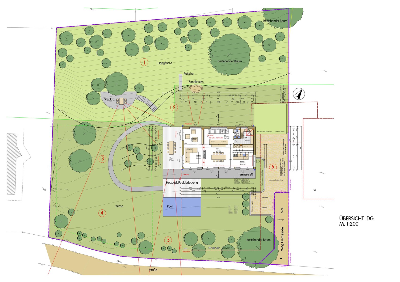

Vielen Dank für die ausführlichen Antworten. Der Pool sollte, wie Rick erwähnt, ca. 8,00m x 4,00m groß sein, komplett in der Erde versenkt und mit Terrassenplatten umrandet. Poolheizung und Gegenstromanlage wären klasse, sicherlich aber nicht ganz billig.
Anbei eine frühe Skizze unserer Gartengestaltung. Das verschiebbare Holzdeck war nur mal eine Idee, das haben wir aber schon wieder verworfen.

danke für die Einstellung deines Planes.
Scheint ein tolles Grundstück zu sein.
Ein fahrbares Deck ist zwar toll aber richtig teuer. Vermutlich habt ihr es deswegen auch verworfen.
Bei einem 8 Meter Pool ist eine Gegenstromanlage Pflicht wenn man richtig schwimmen möchte.
Wassertiefe wird heutzutage meist mit Max. 1,40 Meter angesetzt. Mehr Tiefe bringt keinen Mehrwert beim Schwimmen erhöht aber den Aufwand (größere Filter, Pumpen, Heizkosten usw.) durch das größere Wasservolumen.
Da ihr weit genug vom Haus weg seid ist eine nachträgliche Installations des Pools gut möglich. Man benötigt zusätzlich zum Bauraum ca. 1 Meter Installationsraum um den Pool (der dann später verschüttet und überdeckt wird). Habt ihr euch schon Gedanken gemacht was für ein Pool es sein soll bzw. wie das Oberflächenwasser abgesaugt wird? Bei normalen Skimmern hättet ihr einen recht großen Höhenunterschied zwischen Terrassenplatten und Wasserspiegel. Flachskimmer sind teurer aber der Unterschied ist nicht mehr ganz so hoch. Alternativ könntet man auch eine Rinne rund um den Pool machen. Sieht in Kunststoff aber nicht so gut aus. Edelstahl ist teuer... Dann wäre man aber fast auf einer Höhe mit den Platten. Überlaufpool bietet sich bei euch nicht an und ist noch teurer.
Unter eurem Deck wäre ein guter Platz für die Technik. Diesen Raum würde ich beim Hausbau auf jeden Fall gleich mitmachen lassen. Die Wasserlinie des Pools sollte unterhalb der Decke des Technikraumes sein. Ansonsten funktioniert es mit dem Ausgleichsbehälter nicht.
Hier benötigt ihr:
- Strom (230V und 400V) für Pumpen, Filter, Dosieranlagen, Poolabdeckung, UW-Scheinwerfer...
- Wasser
- Abwasser
- optional LAN
- optional Heizungsanschluss
Auf/am Deck Steckdose und Wasseranschluss für Pollroboter und Reinigung vom Poolroboter bzw. Hochdruckreiniger...
Über das Heizsystem solltet ihr euch jetzt schon Gedanken machen. Falls ihr eine Gasheizung habt wäre das einfachste einen zusätzlichen Strang zu legen und die Therme deutlich größer zu kaufen. Später kommt ein großer Wärmetauscher an den Strang.
Alternativ könntet ihr auch später eine Wärmepumpe installieren und im Garten verstecken. Muss halt auch eingewintert werden.... Oder klassisch mit Kollektoren. Sieht meiner Meinung schlecht aus wenn man sie nicht auf einem Dach verstecken kann.

Solveigh02.05.19 11:07
Danke Dir Rick für die ausführliche Antwort. Das Grundstück ist in der Tat nicht schlecht, hat halt den Haken von 16m Höhenunterschied. Deshalb auch die frühe Planung des Gartens. Wobei man in dem frühen Stadium (hüstel, 2,5Jahre Planungszeit) noch nie weiß, ob am Ende des Baus noch Geld für einen Pool übrig hat? Deshalb möchte ich Fachfirmen eigentlich mit Detailfragen nicht nerven, da ich jetzt noch nicht weiß, ob ich Sie beauftragen kann. Wie wird das auf dem Bau sonst gehandhabt, bei Dingen, bei denen man noch nicht weiß, ob man Sie überhaupt beauftragen kann??
Schwimmen ja, Gegenstromanlage müsste dann eingebaut werden.
Wassertiefe 1,40m reicht aus.
Flachskimmer müsste reichen, Rinne oben und Überlauf muss nicht sein.
Heizung ist Pflicht, schlotter! Allerdings haben wir fürs Haus eine Luftwärmepumpe vorgesehen und auch nur fürs Haus dimensioniert. Photovoltaik kommt aufs Hausdach, mit Batteriespeicher. Müsste man dann für den Pool noch eine separate Wärmepumpe aufstellen?
