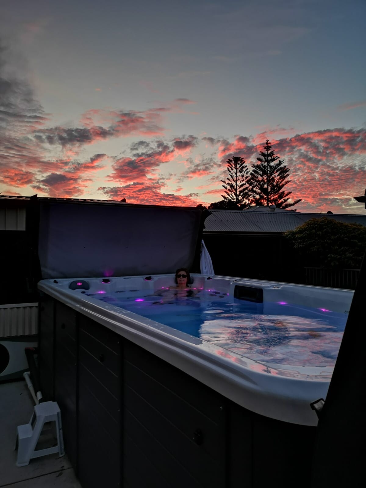

Wir haben ein swimspa, Oasis Platinum 4.4 x 2.25 und ich nutze es 5 x die Woche. Wir haben eine Wärmepumpe und Solar, ansonsten geht es strommäßig schon ins Geld. Im Winter habe ich es auf 36 Grad, Winter heißt nicht weniger als 5 Grad nachts,15 Grad tagsüber. Ist halt was für Erwachsene.

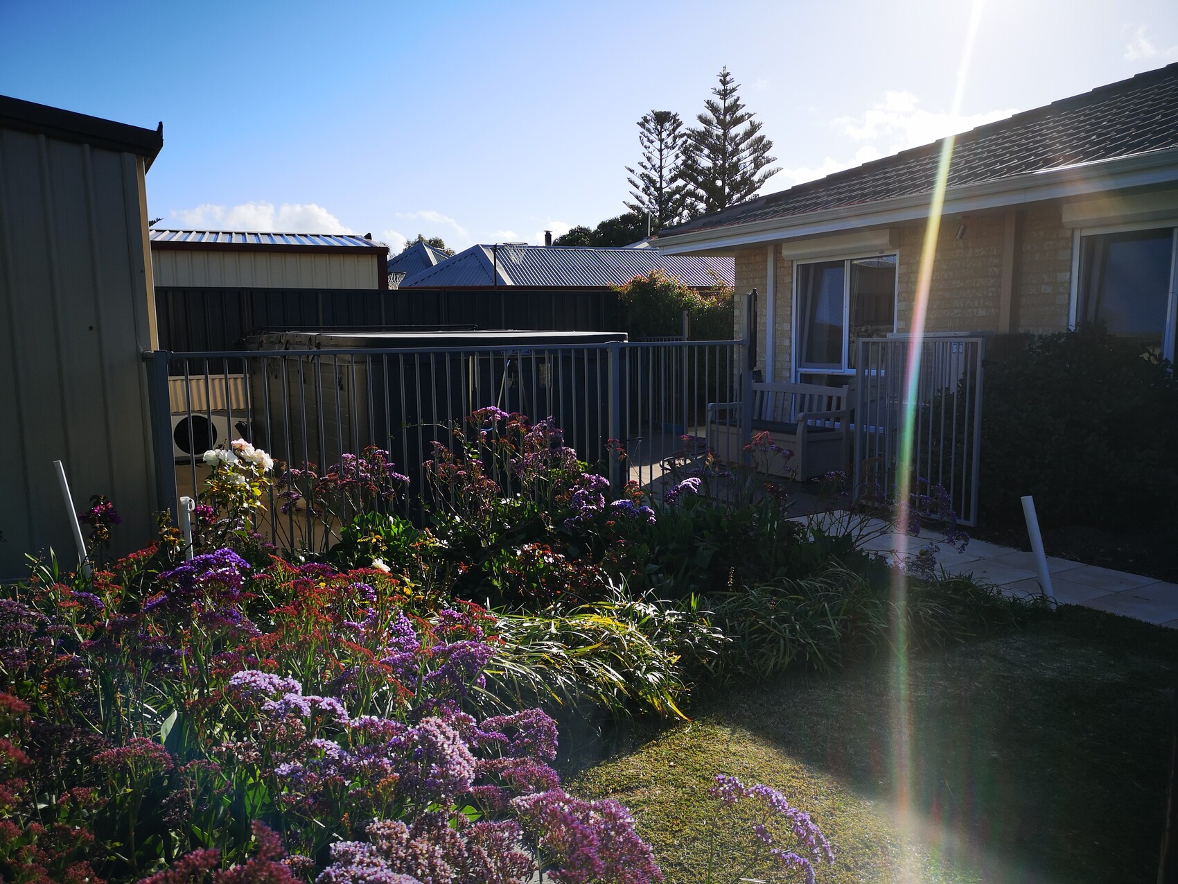

Sicherheit was Pool und spas betrifft wird bei uns sehr groß geschrieben. Obwohl unser Spa 1.3m hoch ist und schwere Abdeckungen drauf hat, die ich nicht abheben kann, muss der Spa eingezäunt sein, 80cm vom Nachbarzaun (die sind bei uns 1.8m hoch, blickdicht), und und und.
Ach ja, unser Strand ist ziemlich leer, ein Teil ist ein Hundestrand, der ist gut besucht.
Hört sich gut an. Sowas plane ich auch derzeit. Gibt es ein Foto von deinem Pool? Möchte mir ein Bild machen wie ihr es abgesichert habt.
evelinoz
23.08.20 09:59
@Piotr1981, du meinst um's Spa herum? wir haben die billigste Variante gewählt, es hängt aber davon ab, was die behörde vorschreibt. Sie waren 2 x da, bis ich den Wich gekriegt habe, dass es ok.
Hinter dem Schuppen ist nochmal ein Zaun. Zwischen dem Zaun und Boden in Richtung Pflanzen mussten wir dicht machen, obwohl kein Kind da durchbuddeln kann. Seitlich, wo die Aircon steht, mussten wir auch das Gestänge verkleiden usw.
Am schönsten ist mit Glas, aber sehr teuer (die Halterungen).
Wir haben für die Abdeckungen an beiden Enden so ein Lift dinges angebracht, auch teuer.

Piotr1981
23.08.20 10:03
Sieht toll aus!
Echt top.
Aber so ein Riesen Aufwand? Wie groß ist die Wahrscheinlichkeit das dort Kids hinkommen? Ist das offen?
rick2018
23.08.20 10:41
Sieht gut aus. Ist aber ein "Austellpool". Hier ging es um eine eingelassene Variante mit entsprechender Technik.
Auch ist in vielen Teilen Australiens Heizung eher kein Thema.
In Deutschland sind die Vorschriften was die Sicherung betrifft nicht ganz so extrem.
Eine Unterflurabdecken die begehbar ist löst das Problem schon. Wenn der Pool auf ist darf man Kinder eh nie unbeaufsichtigt lassen...
