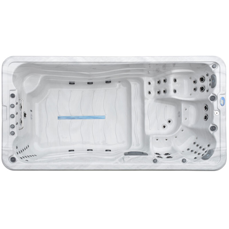

wir haben uns auch überlegt ein Pool zu Bauen aber wir werden uns wahrscheinlich für ein Swim Spa entscheiden
rick2018 22.08.2020 16:45
Ein Swimmspa hat eine unterschiedliche Nutzung und Anforderung. Um so höher die Wassertemperatur um so besser sollte die Technik sein. Kartuschenfilter machen viel Arbeit. Besser große Sandfilteranlage und automatische Messung, Dosierung von PH- und Hygienemittel (Chlor, Brom, Ozon, Salwasserelektrolyse...)
Auch die Dämmung und Abdeckung sollte besser sein da der Energieverlust ansonsten extrem ist.
Mit 1,16 kw bekommt man 1m3 Wasser um ein Grad erwärmt. In der Nacht verliert man schnell mal 2-3 Grad. Jetzt nehmen wir mal den 70m3 Pool. Also 140-210kw nir um den Verlust der Nacht auszugleichen...
Wenn Platz vorhanden ist kann man günstig mit Solarkollektoren arbeiten. Ansonsten Wärmepumpe oder an das zentrale Heizsystem vom Haus anschließen.

Wir haben ein swimspa, Oasis Platinum 4.4 x 2.25 und ich nutze es 5 x die Woche. Wir haben eine Wärmepumpe und Solar, ansonsten geht es strommäßig schon ins Geld. Im Winter habe ich es auf 36 Grad, Winter heißt nicht weniger als 5 Grad nachts,15 Grad tagsüber. Ist halt was für Erwachsene.
Sicherheit was Pool und spas betrifft wird bei uns sehr groß geschrieben. Obwohl unser Spa 1.3m hoch ist und schwere Abdeckungen drauf hat, die ich nicht abheben kann, muss der Spa eingezäunt sein, 80cm vom Nachbarzaun (die sind bei uns 1.8m hoch, blickdicht), und und und.

Oh cool, hab mir die Dinger gerade mal angeschaut, das wäre auch was für mich Wir haben ein Haus mit bereits vorhandenem Pool gekauft. Das ist ganz nett, gerade im Hinblick darauf, dass wir uns Kinder wünschen und es für die natürlich mega cool ist. Ich selber habe den Pool im letzten Jahr zum Schwimmen/Planschen kaum genutzt, sondern habe mich auf der Luftmatratze treiben lassen So ein Whirlpool mit dran hat definitiv was. Nur diese Plastik-Optik gefällt uns nicht so sehr.

@swimspa: haben wir uns aktiv dagegen entschieden. Uns gefällt die Optik nicht und ich möchte beim Whirlen und Schwimmen unterschiedliche Temperaturen haben(erheblich unterschiedlich
