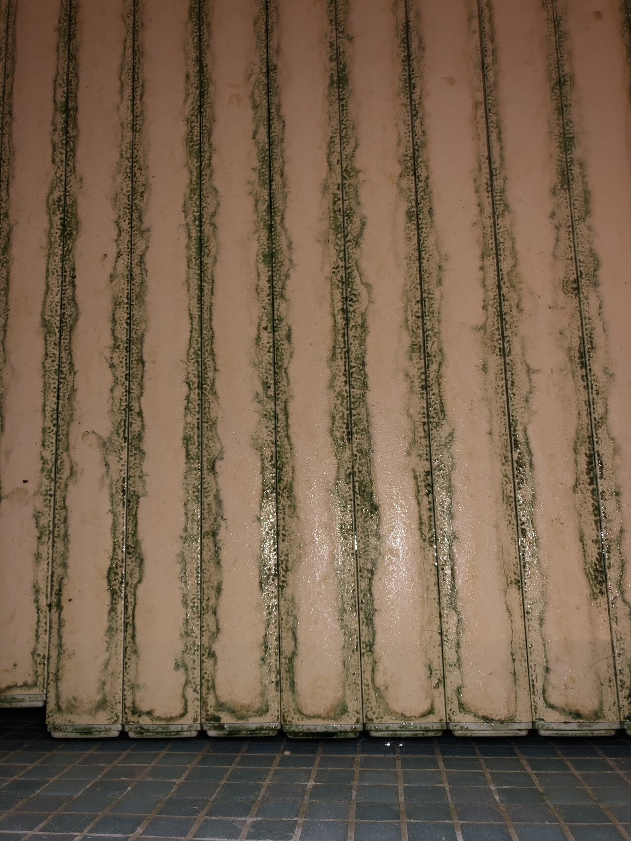

bei meinem Haus war ein Pool dabei, in dem auch noch Wasser ist, die Anlage ist aber nicht in Betrieb. Entsprechend sieht das Wasser aus.
Bevor ich das Wasser abpumpe, möchte ich die ganze Anlage mal testen und Pool etc. dann sauber machen.
Frage 1: Wenn ich später das Wasser abpumpe, kann es passieren, dass Wandfließen abfallen, weil das Wasser als Gegendruck nicht mehr vorhanden ist?

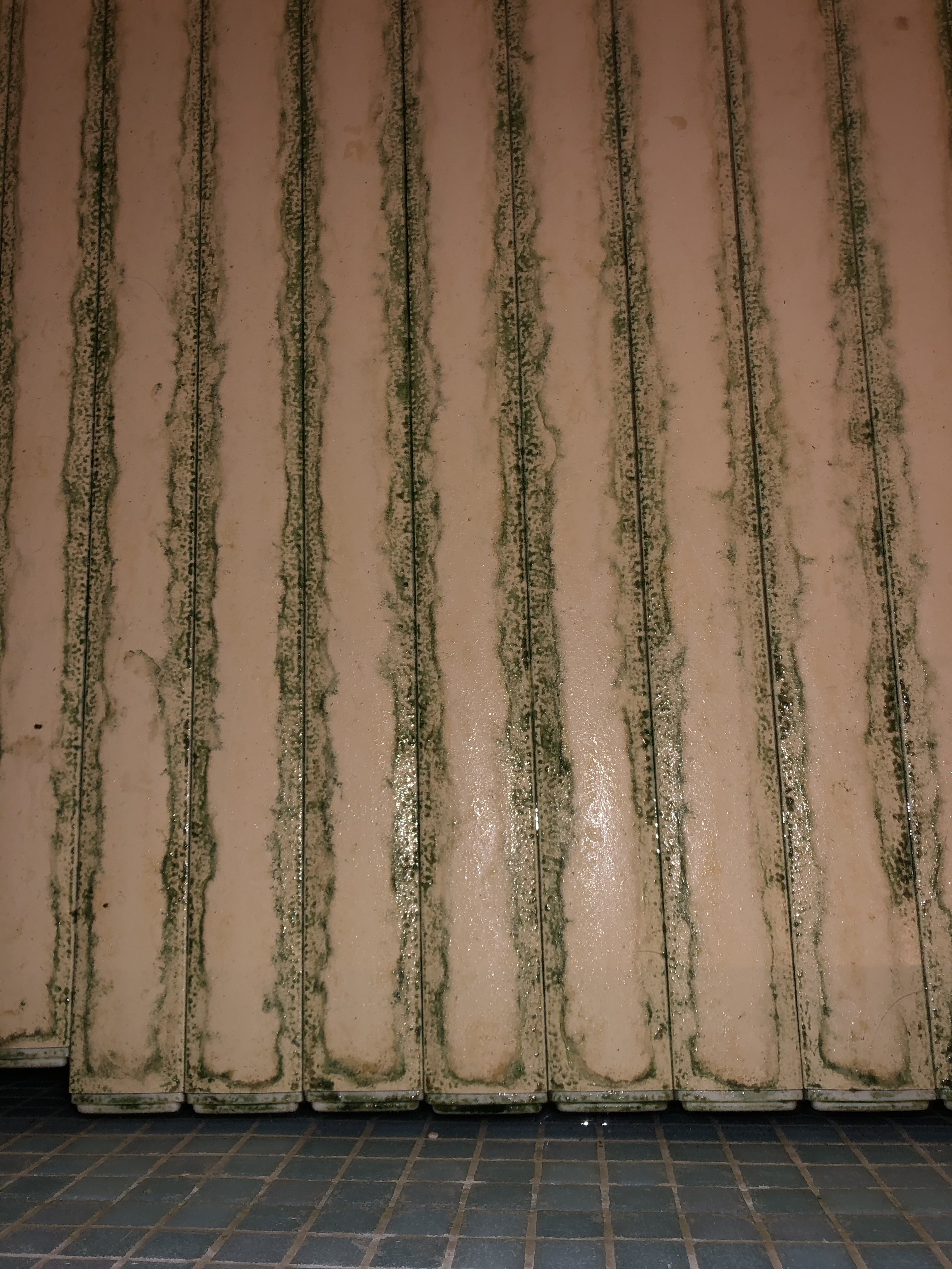

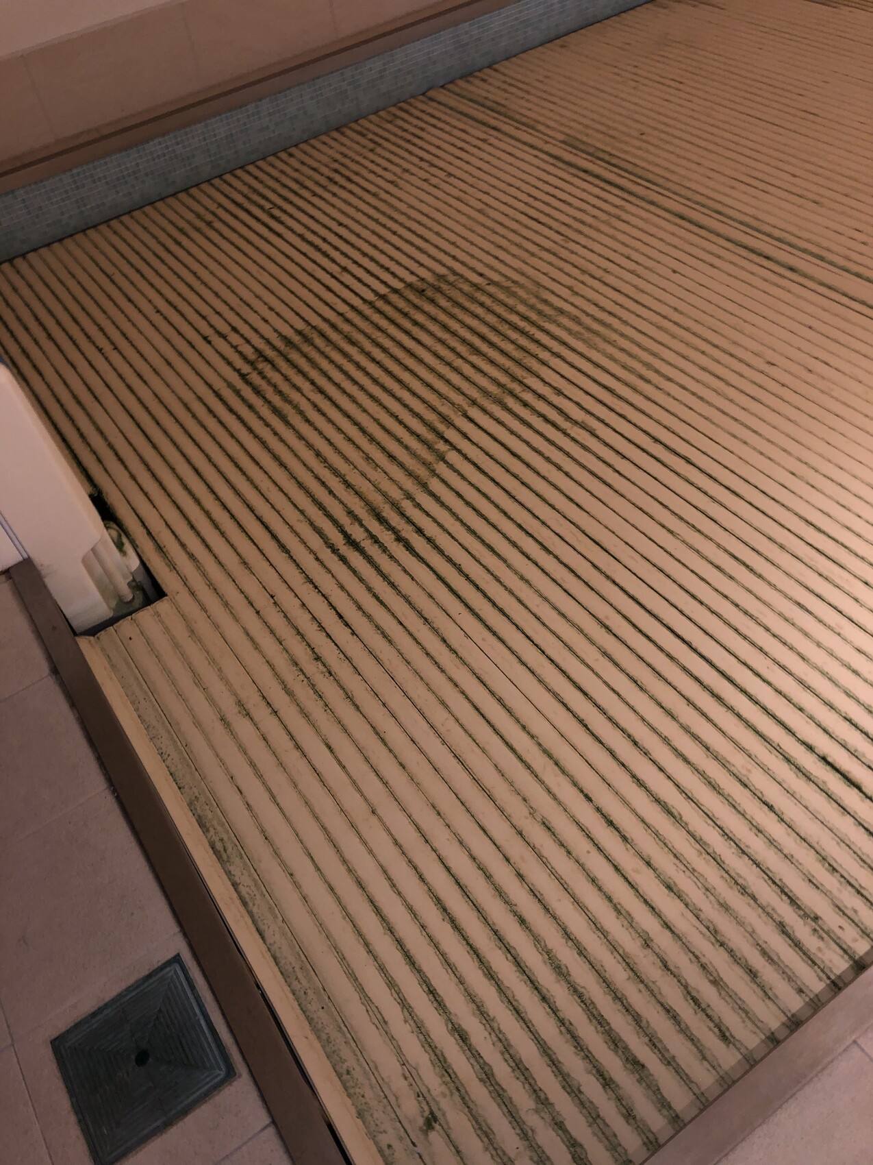

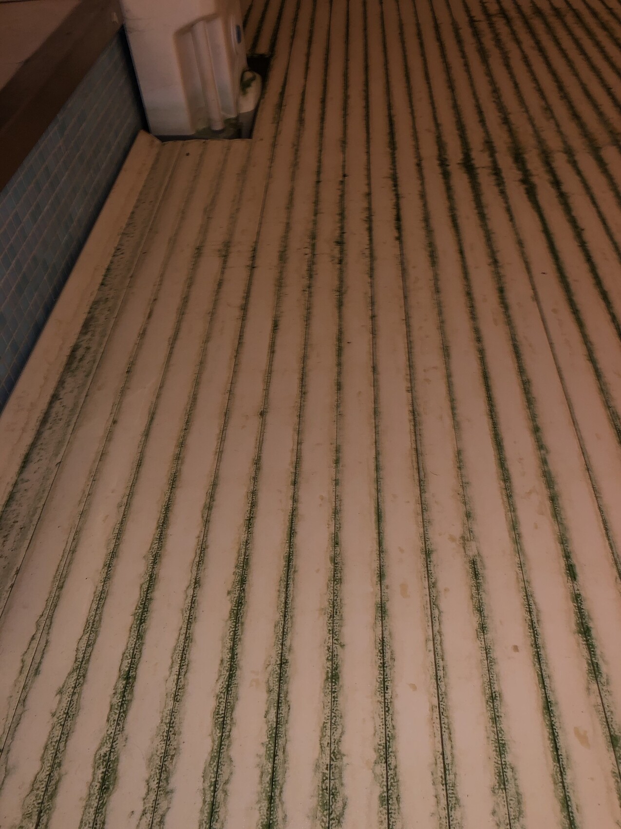

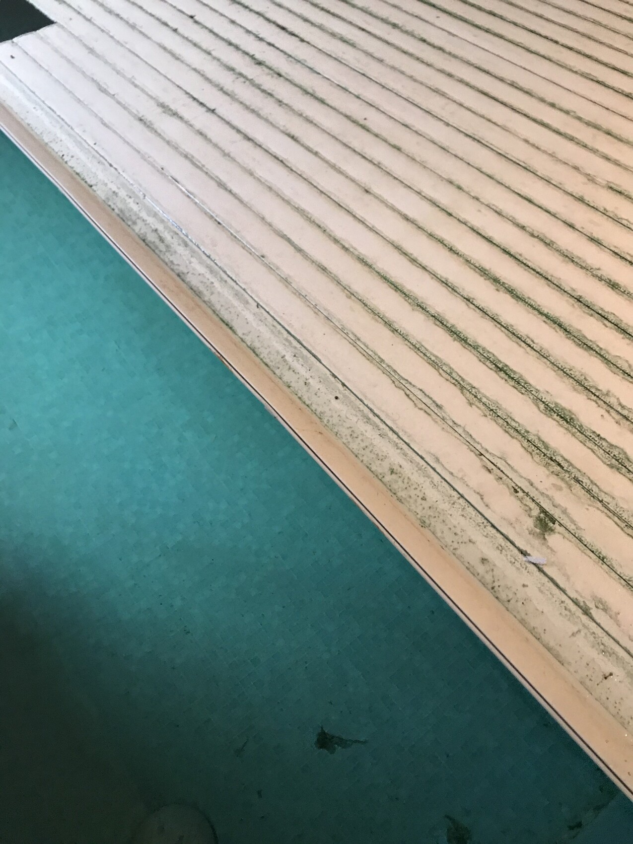

Frage 2: Wie bekomme ich die Poolabdeckung sauber, auf der Algen und anscheinend Kalk ist siehe Foto.

rick201820.01.21 19:21
Kannst du auch mal Bilder von der Technik einstellen.
Wie sieht das Wasser aus? Die Abdeckung sieht ja schon nicht toll aus.
Hierfür gibt es Reinigungsmittel, Hochdruckreiniger und Schrubber.
Vermute dass das Wasser schon lange nicht mehr desinfiziert und bewegt wurde.
Hast du irgendwelche Lecks an den Leitungen?
Richtiges Vorgehen wäre Wasser ablassen, alles reinigen, Filter Spülen oder gleich Sand austauschen. Wasser rein, Werte einstellen und ausreichend Filtern.
Vielleicht lohnt sich auch ein Tausch der Pumpe auf ein modernes und regelbares Gerät. Kann man aber erst beurteilen wenn man die Technik sieht.
Bitte nicht einfach einschalten. Die Brühe macht den Filter schnell zu.
Fließen würde auch im Wasser abfallen.

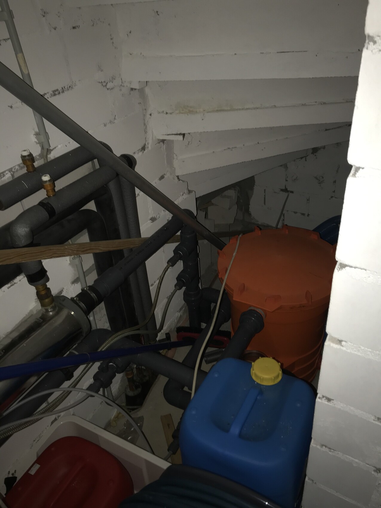

hier sind Bilder von der Technik und vom Wasser.

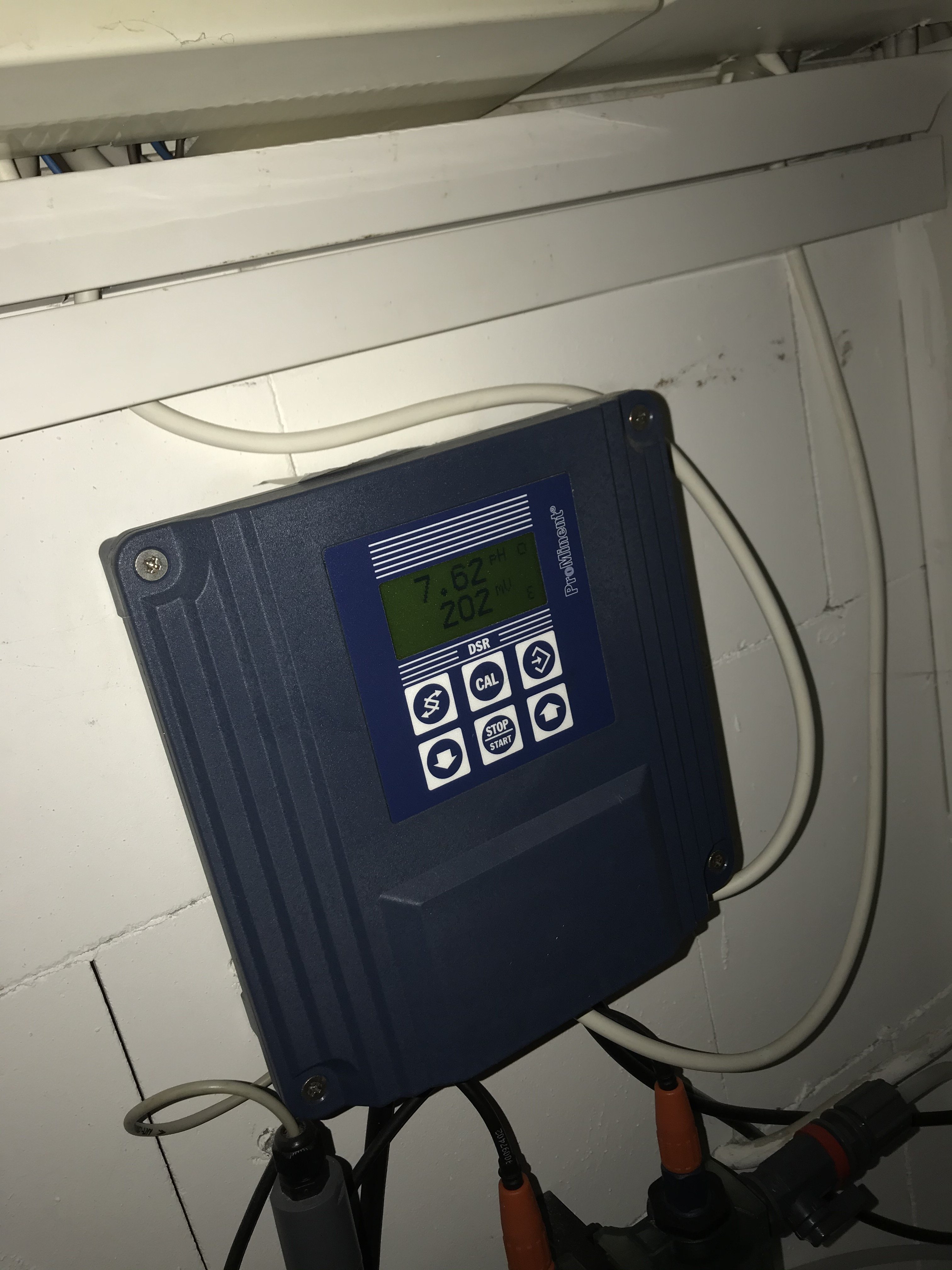

Ein PH und Clor-Test hatte ich vor einigen Wochen auch gemacht und da waren alle Werte (wenn ich das richtig durchgeführt und abgelesen habe) in Ordnung.

rick201821.01.21 11:45
Danke erstmal für die Bilder.
Das Wasser ist zumindest mal klar.
Dein PH-Wert ist zu hoch. Sollte zwischen 7 und 7.2 liegen. Ist er höher funktioniert die Desinfektion nicht richtig und schadet den Geräten, Haut...
Dein Redox-Wert ist viel zu niedrig! Hier solltest du bei ca. 720mV liegen. Sprich das Wasser hat aktuell zu wenig Chlor.
Problem ist wir immer die Wasserlinie. Hier hast du den stärksten Schmutz.
Deine Regelanlage für PH- und Chlor ist ein sehr gutes (und teures) Markengerät.
Die Pumpe und der Filter sind leider nicht auf den Bildern. Vermute die Pumpe ist in der orangenen Tonne untergebracht.
Wenn dein jetziger Entfeuchter ausreicht würde ich erstmal nichts ändern. Sobald der Pool in Benutzung und beheizt ist und du merkst dass es nicht reicht kannst du immer noch tauschen. Große und hochwertige Entfeuchter kosten schnell 4-stellig. Daher bleib lieber erst mal bei deinem jetzigem.
Ich würde damit anfangen die Abdeckung zu reinigen. Hier gibt es gute Markenreiniger von Bayrol oder auch nonames. Schön einwirken lassen, Schrubber und danach Hochdruckreiniger. Vermutlich mehrere Durchgänge notwendig. Erst danach das Wasser ablassen und den ganzen Pool reinigen.
Wie neu wird sie nicht werden aber solange sie funktioniert und nach Reinigung ansehnlicher ist passt es. Besser als gleich viel Geld für eine neue auszugeben.
Danach wieder füllen, Schockchloren (eventuell den Filter zusätzlich falls kein Sand getauscht wurde), heizen, Werte durch die Dosieranlage einstellen und los gehts...
Wenn das Wasser (bevor du Zeit hast zu Reinigen) noch länger drin bleibt unbedingt umwälzen und filtern.

Für deine Dosieranlage bekommst du die Anleitung online. Die Sonden müssen neu kalibriert werden.
